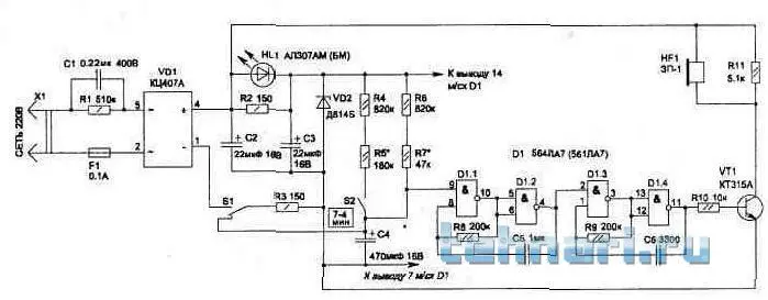

УСИЛИТЕЛЬ2.webp Как понял это от лин.вых . работает .
Да, от линейного выхода, как первая, предложенная мной, схема.

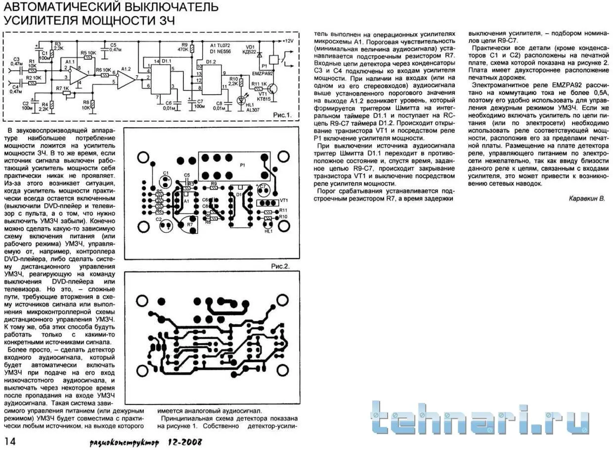

Сделал такую штуку . Размер платы подогнал на принтере , рисовал ресфейдером по-старинке и в хлорное железо ее .
При указанных на схеме номиналах R9 и C7 задержка была 1 мин. , что мало очень . R9 увеличил до 1 мОм и С7 до 220 мкФ - 5 мин. Увеличил R9 еще на 120 кОм , стало 6 мин. Это меня устраивает .:apl:
На плате не предусмотрено место для C3 и C4 . Или они не нужны ?
