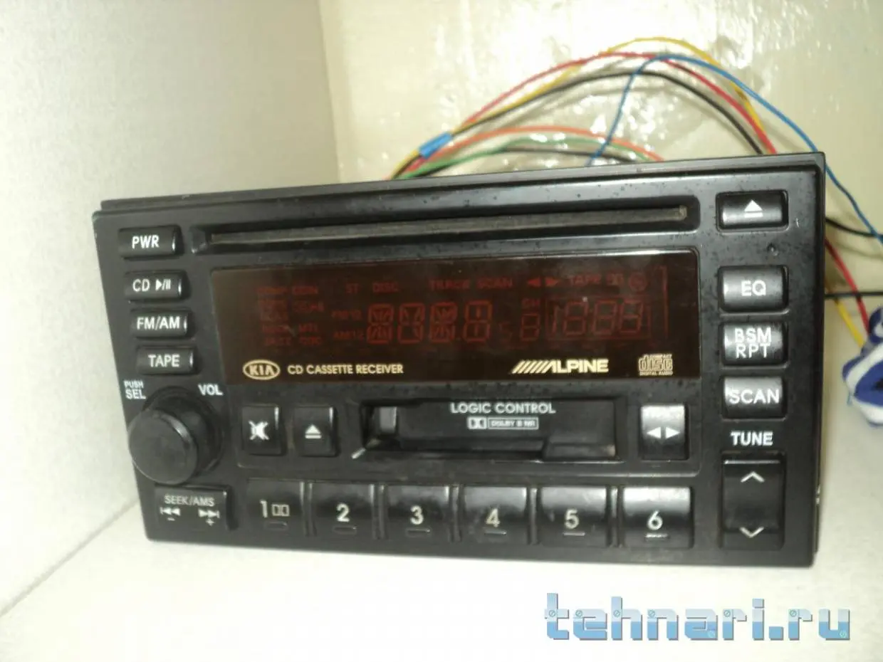

Помогите разобраться с магнитолой. Досталась мне KIA Alpine A14015 (штатное устройство с KIA SORENTO). Думал себе на машину приспособить, но при подключении никаких признаков жизни не подает. Только подсветка кнопок горит, и то только одна лампочка, остальные видимо перегорели, т.к. подсоединены параллельно. С электроникой особо не дружу. Специалистам нести смысла нет, а отремонтировать охота. Пытался найти схему - не нашел в инете. Есть китайский цифровой индикатор. Проверил большой диод на входе питания, вроде работает как и должен в одну сторону. Дальше не знаю где искать. Может кто может помочь?

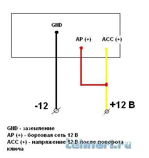

А до вашей разборки аппарат работал? ;)
Собирайте аппарат и рисуйте схему коммутации.
Естественно, сначала я подключил, посмотрел, что не работает, а потом разобрал ). Что за схема коммутации такая? tehno015

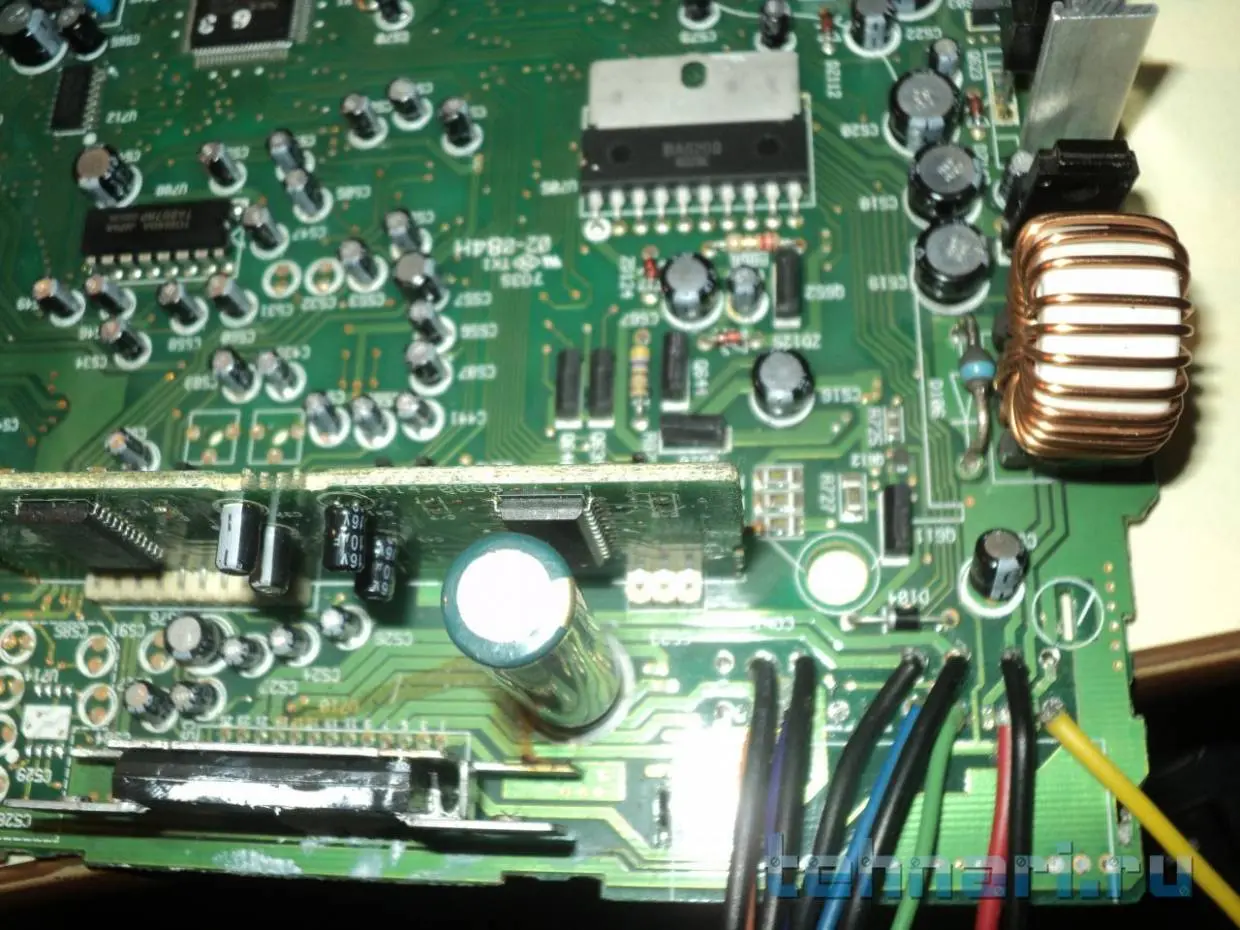

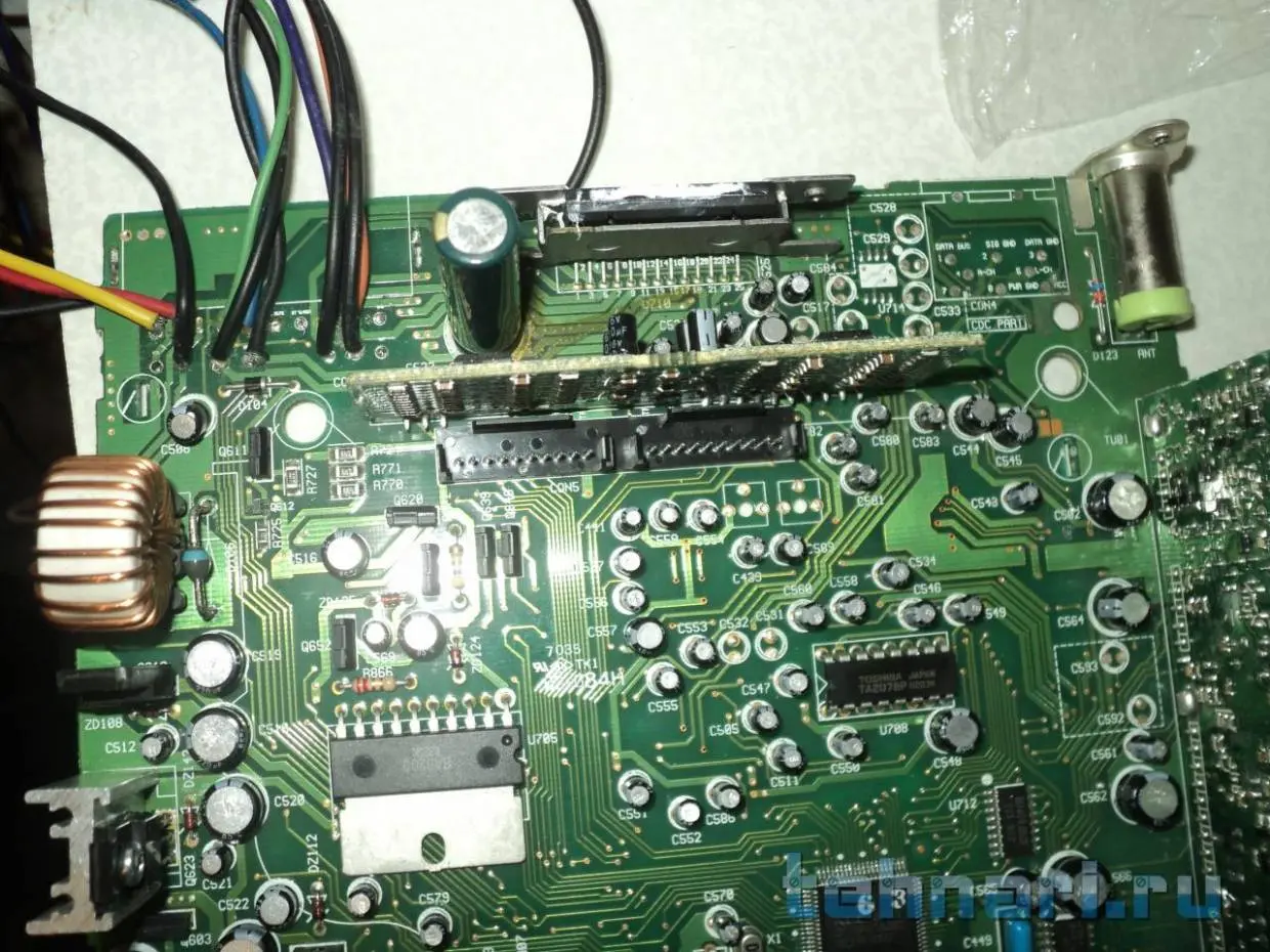

Что и куда подключили? Поближе бы глянуть часть платы с проводами на питание, землю и колонки. И у авто магнитол обычно на питание идут два провода. Один сразу на бортовую сеть, второй через замок зажигания. Так что если нужно включить без машины, то треба оба провода запитывать.
Красный на сеть авто, желтый - на замок зажигания, черный - на массу. Подключал к блоку питания, красный и желтый соединял вместе. До меня в нее уже кто-то лазил, выпаяли разъем и припаяли провода напрямую к плате. Судя по маркировке на плате провода совпадают.
Смотрите цепи желтого и красного провода. Если один из них идет через дроссель и далее на стабилизатор (скорее всего который на радиаторе) то это основное питание, которое подается через замок зажигания. Второй провод по идее должен прийти на второй стабилизатор (между дросселем и тем, что на радиаторе) этот -питание дежурки и запоминание настроек. Если да, то скручивайте их вместе и на +12В. Перед этим не плохо было бы поиском пройтись по названию магнитолы и распиновки разъема (того места, где у вас провода вместо пинов). Вам же легче плату покрутить в руках.

Смотрите, те, что вы мне дали обозначения- транзисторы. Прозвоните их. На них и собран стабилизатор. Если все нормально вам показалось- Подайте напряжение и проверьте- есть ли на выходе стабилизатора, сколько? Там смотрите на том, что на радиаторе. Приходит ли питание на оконечный усилитель? Та микросхема, что у вас со снятым радиатором в задней части. И вообще, что там за сопли с пайкой? Сварщик бы сказал- насрали. Кто паял? Вы? Если да, то бросьте затею с ремонтом. Отдайте знающим.

Без нагрузки блок питания показывает 15,0 в. На стабилизаторе 14,8. За точность показаний прибора не ручаюсь. На микросхеме усилителя напряжение есть.

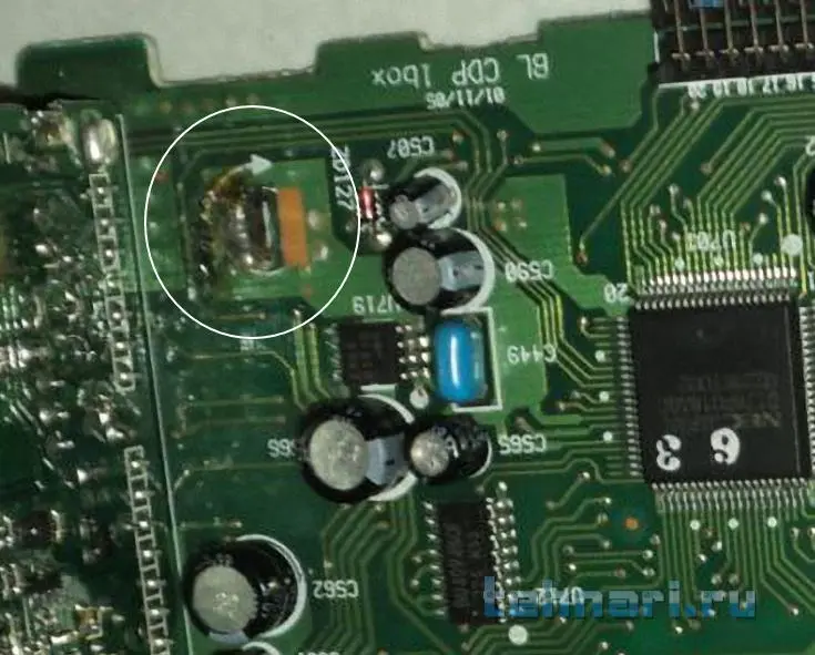

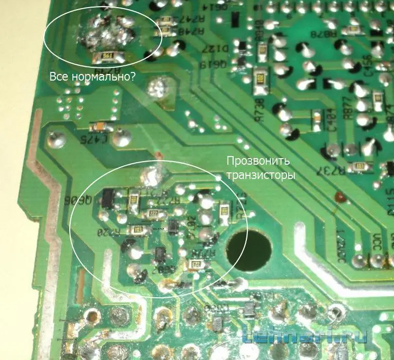

У вас все нормально в этих местах?

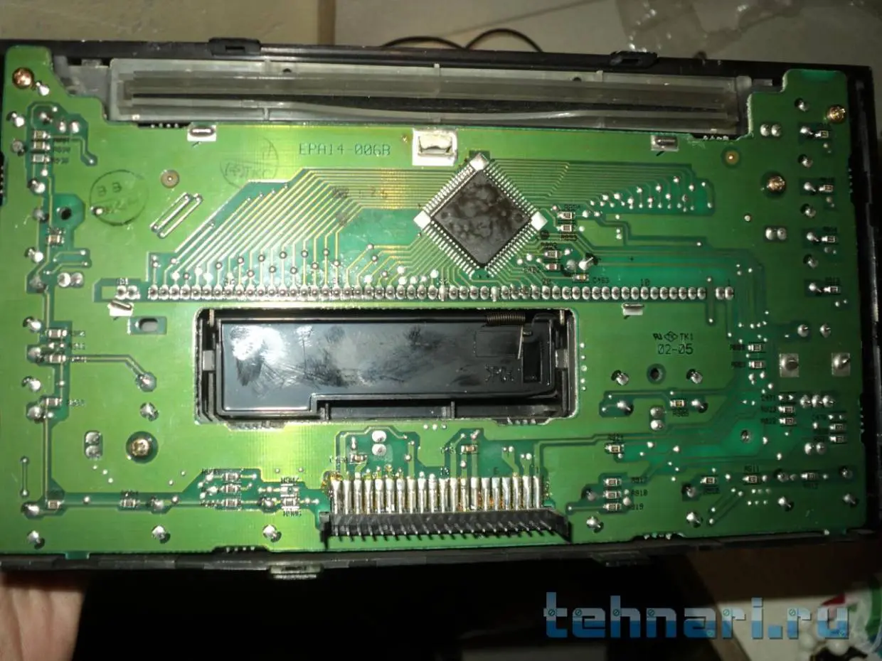

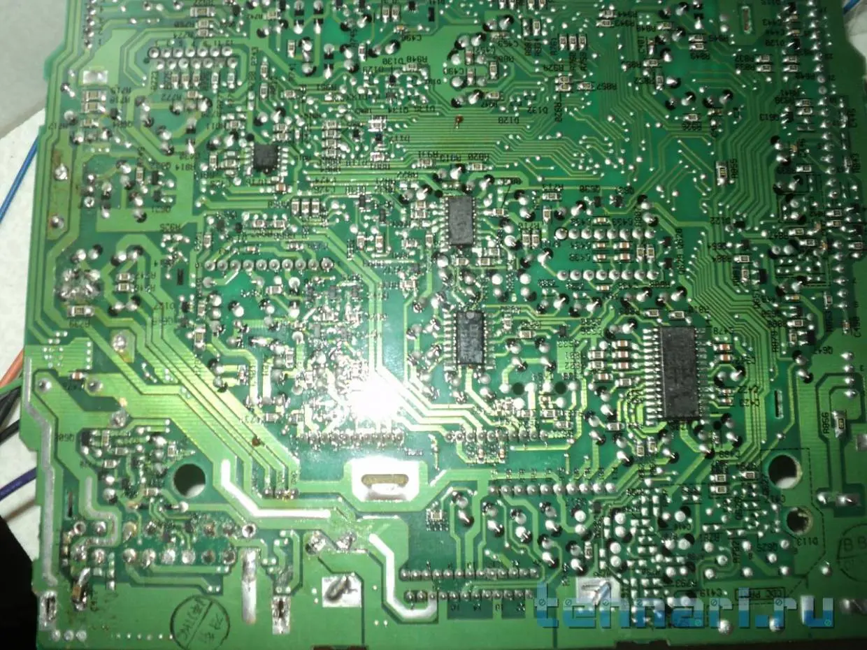

Схемы не нашел. Если исходить практически, то скорее всего попутали питание. Отсюда можно пройтись по плате и прозвонить все диоды и транзисторы на предмет пробоя или обрыва. Проверить сопротивления, особенно низкоомные на предмет соответствия номиналу. Здесь нужно знать, что в цепях присутствуют другие сопротивления, и показания прибора могут отличатся в разы. Больше внимания низкоомным. Если ничего не найдете и не попадется схема, то далее только сервис. Но стоит ли эта магнитола сервисного ремонта? Уточнитесь. При переполюсовке или не правильном подключении возможно выгорание много чего, плоть до процессоров управления, вот и не заводится машинка то.

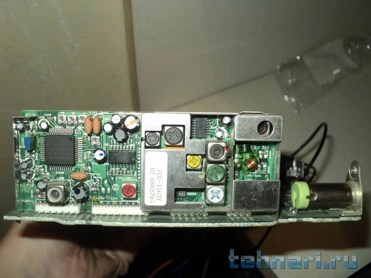

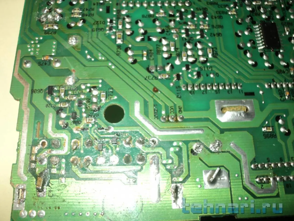

1. Первое фото. Вверху это место припайки транзистора стабилизатора. Вроде нормально. Внизу транзисторы прозвонил. Один с надписью NC не звонится ни в какую сторону. Как его проверить?
2. Второе фото. Это место припайки платы к корпусу. Разобрано до меня.
3. Нести магнитолу в сервис нет никакого смысла, она того не стоит. Но есть желание оживить.
4. Про неправильное подключение вполне вероятно учитывая качество ррипайки проводов к плате. А есть возможность проверить работоспособность процессора.
Скорее всего это полевой транзистор, не звонится- и хорошо, значит не пробит.

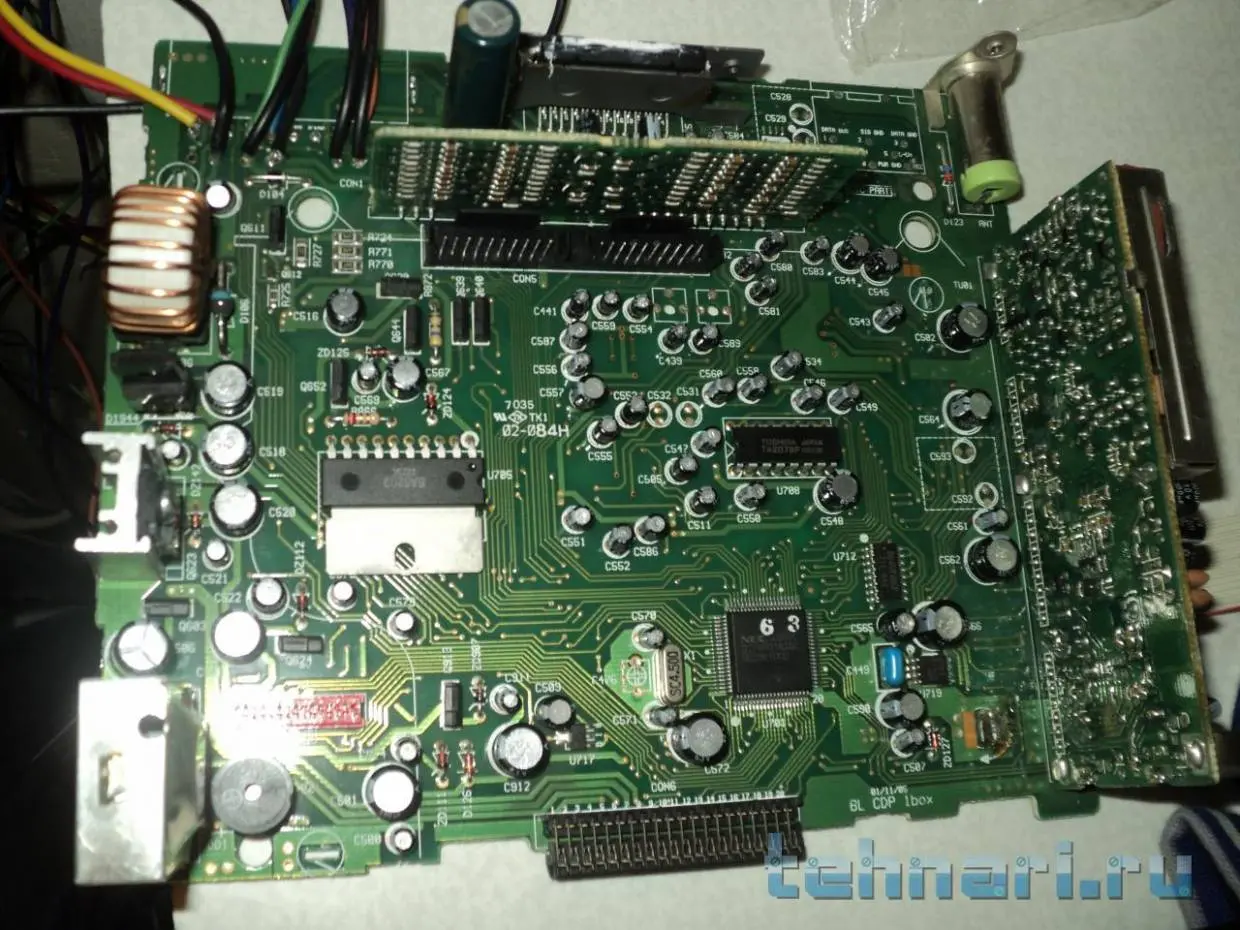

Для начала пройдитесь гуглом по микросхемам. На предмет определения питающих напряжений. Проверьте наличие этих напряжений. Возможно где то стоит стабилизатор на 5В ,например, который и питает схемы управления. Иногда на схемах стоят сопротивления с маркировкой 000 , они работают как предохранители, это же относится и к низкоомным сопротивлениям, с номиналом порядка 1-20 Ом.
Дайте маркировку U717 (стоит возле разъема лицевой панели маленький квадратик). Маркировка микросхемы с ухом U705 ?.
