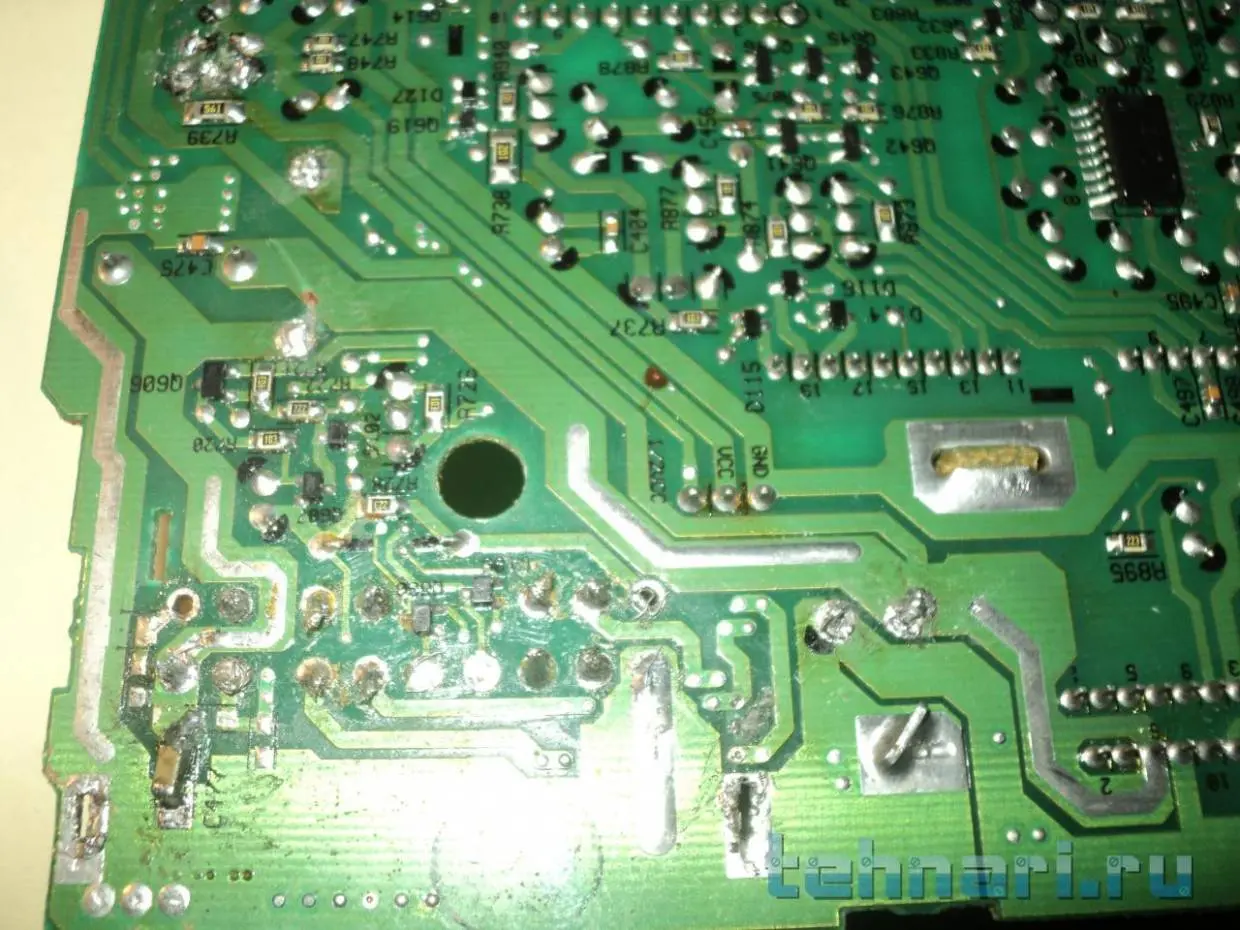

Так бы сразу и сказали, а то я думал, что вы издеваетесь. ) Но вы оказались правы...Вертел я эту схему, вертел и понял что как то странно провода припаяны. На плате маркировки плохо видны. Поэтому перепаял провода согласно схемы, которую нашел на другом форуме.
Рисовать не буду, так как пока с телефона зашел.

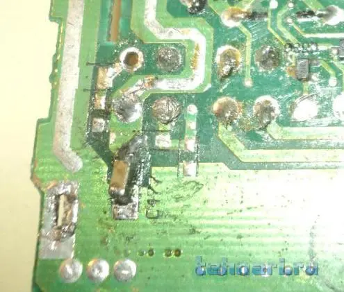

Сразу подключил, блок питания потух. Понял, что КЗ. Стал проверять, нашел конденсатор, который виден на фото внизу слева.
Что за зверь не понятно. После выпайки КЗ исчезло. Магнитола подала первые признаки жизни: блок CD издает периодические жужжащие звуки, кассетная дека заглатывает и тут же выплевывает кассету, при этом раздаетсся "пик". На экране тишина, реакций на кнопки нет. Куда дальше капать?
Понял, что КЗ. Стал проверять, нашел конденсатор, который виден на фото внизу слева........ Что за зверь не понятно. После выпайки КЗ исчезло
Ваше КЗ- это НАСРАЛИ.
Куда дальше капать?
Убрать все го...но, все сопли после ваших паек. Глядишь и заведется. А кондер тот можете вернуть на место. Мало верится, что он пробит. Еще раз на фотку гляньте.

Эти конденсаторы частенько пробивает от превышения напряжения.
Признаки жизни - это есть гуд! Но не торопитесь радоваться. Бывает еще подбитый МК.
Я бы начал с того, что почистил плату от кривых паек (как уже говорилось) и проверил бы все вторичные питатели. Напряжение нужно измерять на всех LDO (типа u719). Если есть отсутствующие/завышенные напряжения - разбирайтесь с ними.
Кондер конечно впаян был криво, но я его проверял уже выпаянным.

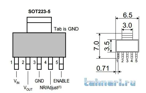

Дайте маркировку U717 (стоит возле разъема лицевой панели маленький квадратик). Маркировка микросхемы с ухом U705 ?.
U717 - C R, ниже P 2
U705 - BA6209
U719 - 2904
Понимаю, что нужно смотреть datasheet, но не совсем понимаю как мерить напряжения на них. Можно поподробнее на примере того же U719?
ХЗ. Проверьте подключение на ней по этой схеме и сверьтесь с размерами корпуса
Здается мне, что это и есть питальник процессорной части. Если схема подключения соответствует,то проверяем напряжения. на ноге №1 - 12В, на ноге №2 - 5В (я так думаю). Если на второй ноль, значит смотрим цепи регулировке по ноге №4 и напряжение включения на ноге №5 (здесь либо напруга есть - логический 0, либо нет - логическая единица, либо она меняется, в зависимости от режима - маловероятно).

Вы по пайкам то прошлись? Не поленитесь. Возьмите лупу и просмотрите.

Тогда проверьте следущее, 1-общий (корпус), 2-вход (12В, возможно), 3- выход стабилизированного напряжения (от 3 до 5-9В).
На 3 - корпус, на 1 - 5,1 В, на 2 - 4,9 В.
Кривые пайки вроде убрал по возможности. Сейчас цепи смотрю. Попутно вспоминаю теорию про p-n-p и n-p-n переходы всякие. Чувствую, что скоро возьмусь изучать учебник по электронике)

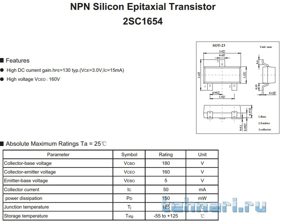

Выявил пару непрозваниваемых транзисторов с маркировкой N6. Где такие можно достать? Или заменить на что-нибудь из более доступных?
Это обычный биполярный транзистор, включенный в схему LDO.
А я предположу что это полевики. Они могут не звониться вообще (если нет диода, шунтирующего сток-исток). Проверить их можно только при рабочей схеме.

Я предположил, что это BFS25A. Он вроде не полевик. Есть другие такие же, которые звонятся.
