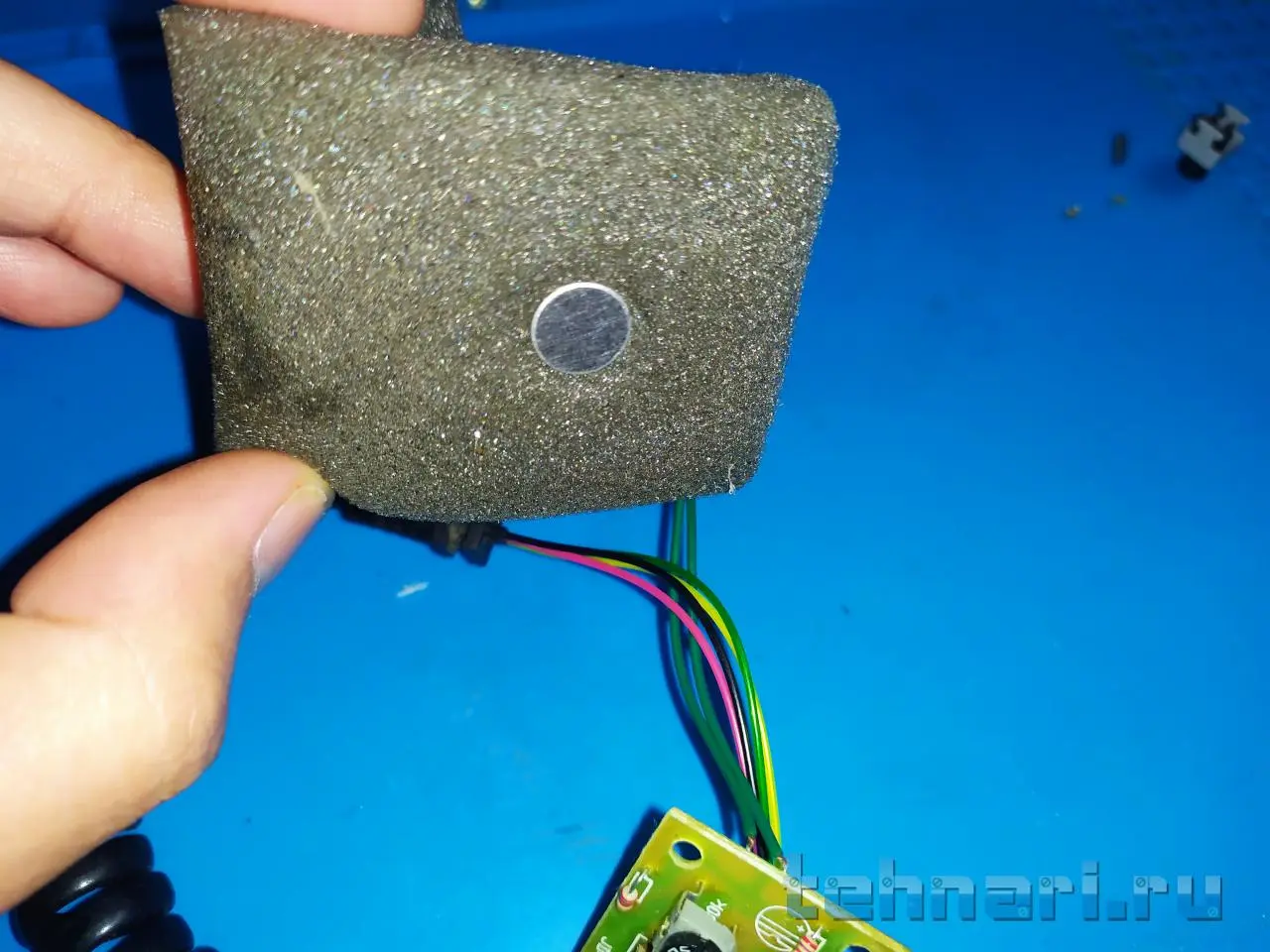

Принесли мне вот такую штуку. Работает от 12 вольт. Суть проблемы в том, что не воспроизводится голос. На основной плате есть 3 черные кнопки. Не смотрите на то, что они разобраны. просто хотел вернуть им элемент возврата и щелканья, но лучше бы я этого не делал, так как собрать их обратно правильно, тот еще геморрой. В общем они исправны и отвечают за три различных спецсигнала. Сам блок громкоговорителя орет как надо, так что не думаю , что дело в нем.
Следов окислов и и микротрещин не нашел. Все элементы прозвонил, в том числе и красную кнопку, отвечающую за прием голоса. Замыкание и размыкание контактов в обе стороны работает как надо. Когда нажимаю эту кнопку, громкоговоритель выдает звук стука. Если шиплю в микрофон, то бывает слышен тихий шорох.
В общем помогите продиагностировать микрофон. Считаю что дело именно в нем. Как его проверить и по каким критериям искать замену?

Для начала скажем , что микрофонный вход достаточно чувствительный .
Соответственно проверяем сам усилитель . А далее сам микрофон и его
цепи к усилителю.
Если есть подходящий конектор - проверяем микрофон с помощью входных
соответствующих гнезд на ПК или ноуте .

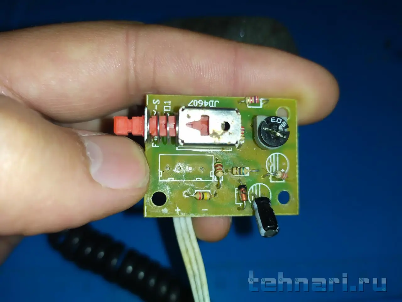

Не смотрел. Разобрал блок. Внутри вот такая платка. И на одном из ключей два вывода прозваниваются между собой. Выпаял два одинаковых и проверил транзистор тестером. Второй, тот чьи первый и второй выводы прозваниваются, определяется как диод, резистор и еще хрен пойми что, но только не как транзистор. Видимо это и есть виновник

по маркировке микрухи вообще ничего не нашел
Ну раз уж удалось добраться до неисправных и опознаных деталей - с этого блока и нужно начинать . Скорей всего биполярник на фото . Такие есть у меня в драйверах
пуш-пул генератора, только в смд исполнении ( D882 и B772) комплементарники.
Проверяйте все элементы.

Поменял транзистор. Без изменений. Когда жму и держу кнопку рации, слышен тихий шум помех. Микрофон срабатывает, только если по нему стучать
Думаю все таки проверить микрофон. Как думаете, от домашнего телефона если припаяю, заработает?
Я же писал : все проверять) и рупор в том числе .

Так рупор рабочий. Вшитые крякалки и сигналы воспроизводит. На первой плате от рупора все впорядке после замены транса. На других по сути ломаться нечему - одни резисторы, да кондеры. Обрыва цепи тоже нигде не нашел. Все соответствующие напряжения 5 и 12 вольт присутствуют на всех платках. Микрофон поменял - без изменений. Может мне заново крупные фотки сделать?
А писали : после замены тран - ра ничего не поменялось))
Остается входная плата с микрой или цепи с разобранными кнопки.
Маркировка есть на микре?
Микроконтроллер с вшитыми сигнальными звуками значит работает.
Разбирайтесь с входом от микрофона, через кнопку видимо)
