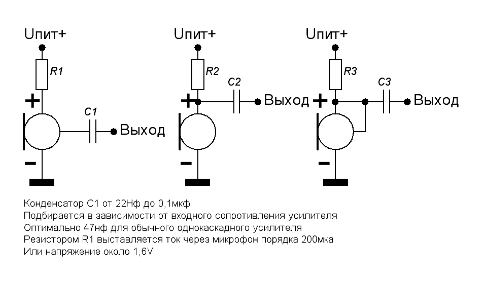

Да, после транса ничего не изменилось.тупанул я слегка. Надо было начинать с проверки напряжения на микрофоне. Его нет. Буду искать обрыв

что за микрофон с напряжением, цифровой что ли??
Вроде как обычный , их хватает в любой аппаратуре )

Так на аналоговый напряжение не подаётся что ли? Вот он.
А зачем подавать напряжение на него ?
Он сам вырабатывает при движении диафрагмы
в процессе колебаний))не?
Причём здесь цифровой, аналоговый. :fase:
Для не сведущих и не могущих почитать умные книжки. tehno001
НЕТ в микрофонах таких понятий ... tehno014
О типах микрофонов см ниже.
В
вот такую штуку
применён электретный (конденсаторный) микрофон, который требует питания (см. схемы ниже).

Вобщем расклад такой. С резистором я ошибся. Он в норме.
На фото я отметил два резостора -плюсовая дорожка и минусовая. На боиих концах обоих резисторов напряжение 4,2 вольта, на вторых -0.
Зеленые провода идут на микрофон. Вы говорите, что ему напряжение не нужно. Правильно?
Как правильно ? Ощущение, что происходит разговор слепого с глухим.
Для тех, кто в танке ( и для гаишников - это из анекдота), повторю ещё раз
применён электретный (конденсаторный) микрофон, который требует питания (см. схемы ниже, та которая посередине, т.е. микрофон с двумя выводами)
Так ты сам разговор начал с вопроса - зачем ему напряжение.
В общем решил выпаять и проверить все ключи. Оказалось еще один битый, даже на корпусе плавление. Надеюсь все таки, что причина в этом
