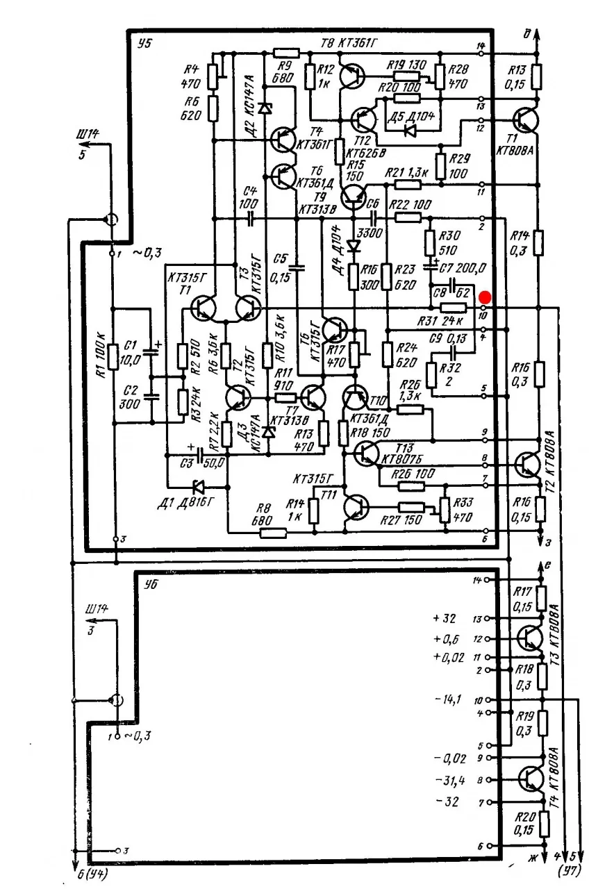

Все верно. Кт626 должен быть рядом
Хорошо, как немного освобожусь так посмотрю что к чему, да и промерить попробую. Нужно выпаять транзисторы или можно не выпаивая их проверить?
Занялся ремонтом этого агрегата. На одной плате оконечника нашел сгоревший предохранитель, заменил. Подключился на 10 вывод платы оконечника решив что это его выход(динамик подключил к 10 выводу и к общему), включил. Раздались щелчки из динамика, защелкало(постоянно) реле на плате защиты. Отключил и подключил как обычно, но теперь звука в динамиках вообще нет, и релюшка только одна включается(в БП), а на плате защиты релюшка не включается(нет щелчка).

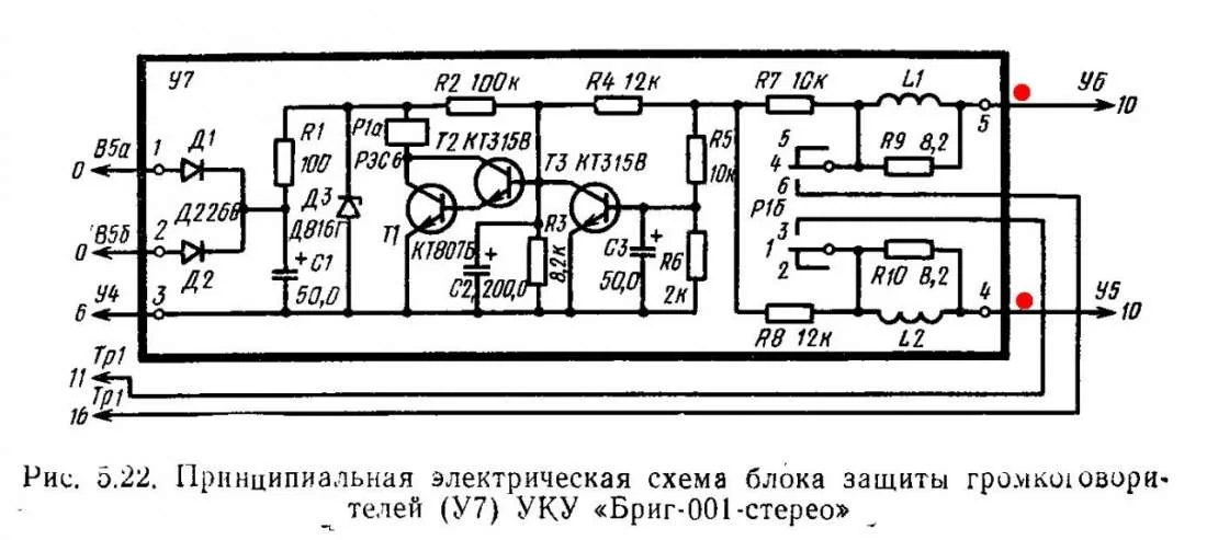

Как я понял, я подключился вот сюда(на плате защиты). я вообще запутался:(

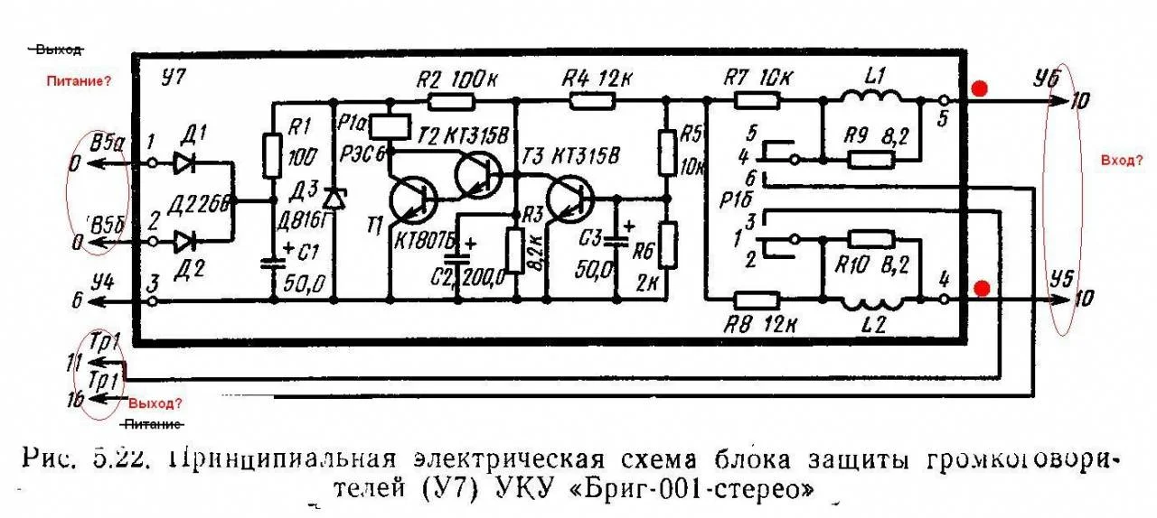

И вот что сейчас заметил, мне кажется что обозначения выводов на схеме неверное.
Так как контактная пара релюшки по обозначениям должна уйти на трансформатор, а те выводы к которым должно подводится питание идут на селектор выходов. Что за бред? Верны ли мои поправки? :tehnari_ru_281:

Один канал жив. Отключил питание платы защиты, и снял сигнал перед защитой, один канал работает, второй "щелкает", динамик прыгает.Работает именно тот канал на котором я заменил сгоревший предохранитель.
И что могло случиться с платой защиты? Может она не подключала АС из за неисправного канала?
И кстати, а у меня плата защиты содержит не 3 транзистора как на схеме, а 6.
ЗАРАБОТАЛО:)
Оба оконечника заработали, проблема была в сгоревшем предохранителе, и в том что я когда перепаивал деталь припоем две дорожки коротнул, из за чего защита и отрубала АС. Завтра подключу к окрнечнику ТБ и проверю как этот усилитель работает в нормальной конфигурации:)

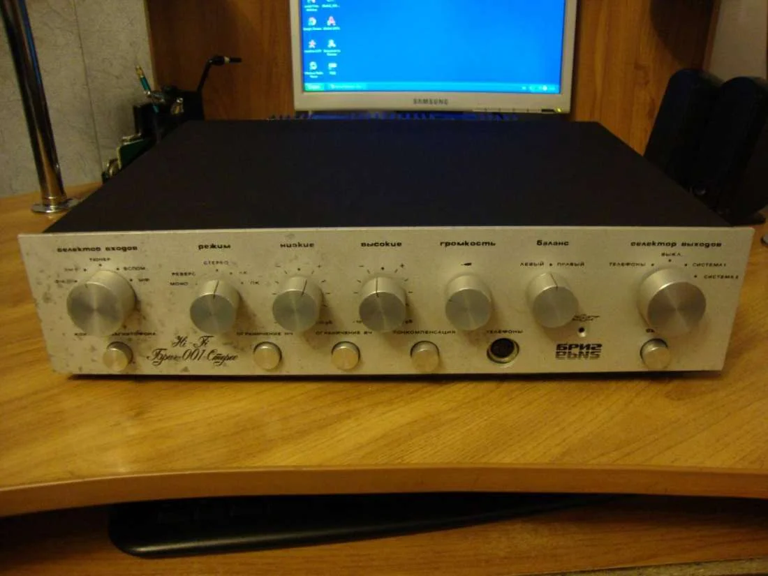

Усилитель уже работает, осталось доделать небольшие неисправности такие как прокручивающиеся ручки на селекторах. Перекрасил верхнюю крышку.

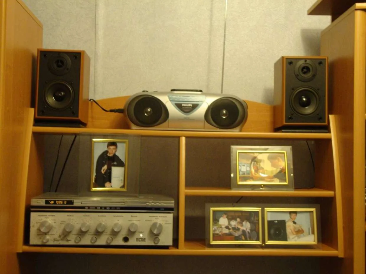

И кстати, должен сказать, что усилитель классно звучит, осталось найти к нему АС :)
Всем огромное спасибо за помощь! koresch
