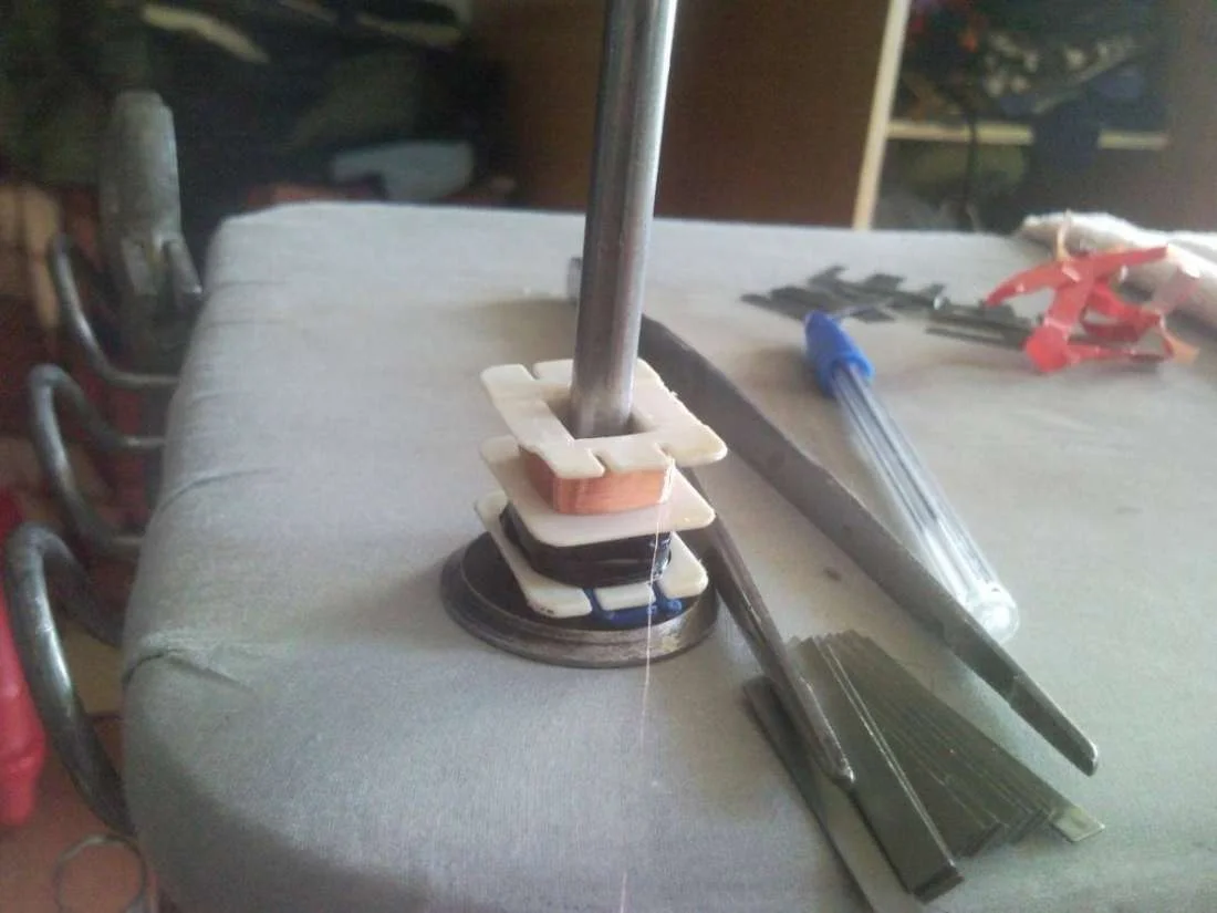

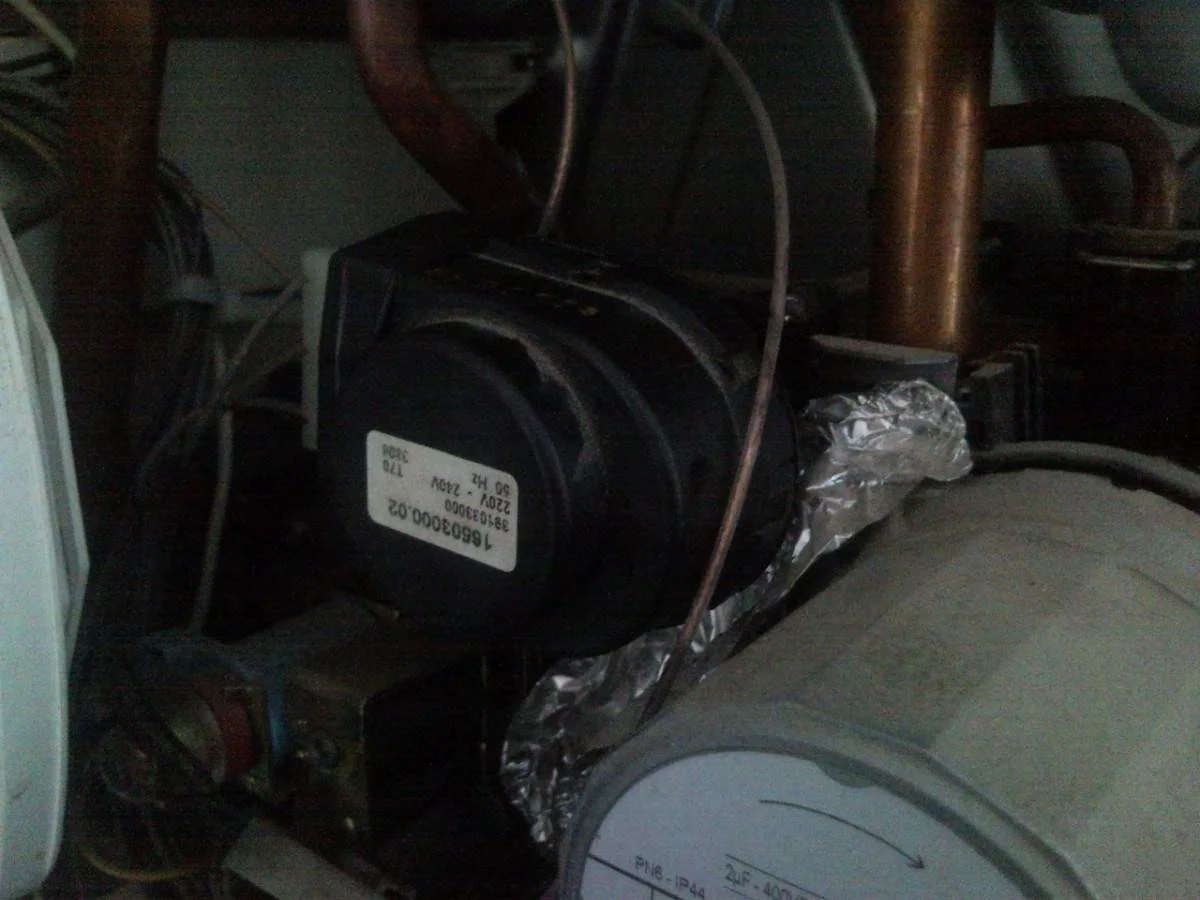

Вот столкнулся с проблемой, трехходовой клапан котла Ariston UNO через год-два работы начинает течь - слезить.
Течет через шток в электропривод, и со временем добирается до катушки сервопривода, собственно повреждая её, перестает переключать с горячей воды на отопление.
Как оказалось цена электропривода высока, по этому было принято решение ремонтировать.
Корпус электропривода не сложно разбирается, и в этоге извлекается круглая котушка, которая погорела и страшно воняет.
Поскольку в моей "деревне" не продают проволоку для намотки трансформатора, пришлось найти донора.
Донором стал купленный в радиомагазине блок питания (с антенным разъемом)- питание для антенного уселителя. (думаю подойдет аналогичный трансформатор, нужна первичная обмотка)
Из блока питания поспешно был извлечен трансформатор, растрепан Ш-образный сердечник, отклеена лента предохранявшая обмотку.
Нашел начало обмотки и вытянул её.
Очистил катушку электропривода надфилем, от остатков вплавившейся проволоки.
Из вязальной стальной проволоки смастерил устройство для намотки катушки, зацепил за вывод проволоку и намотал пару витков.
Катушку от трансформатора, накинул на автомобильный клапан (использую его как керно), какрас подошла по димаетру.
Катушку установил в устройство намотки (видно на фото)
Чуть более полу часа, и катушка намотана, через полтора часа котел переключался с горячей воды на отопление и обратно.
Замечу, что в найденных инструкциях указано сопротивление катушки 10кОм, я намотал почти 3кОм, катушка немного шумит, но работает.
Это уже второе издевательство над электроприводом, первая катушка моталась в ручную и проволока была порвана раз 7, концы выводил, позже спаял, проработала 2,5года, до следующего утопления.
В корпусе электропривода насверлил отверстий, для отвода попавшей в него воды.
Надеюсь кому нить пригодится, считаю не разумно покупать новый электропривод за такую цену, ели есть возможность отремонтировать старый.

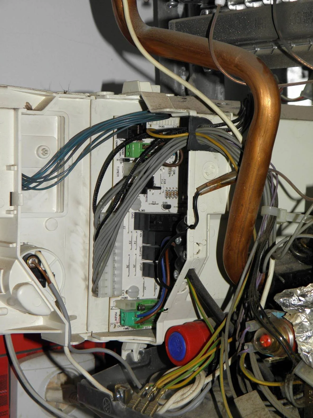

Продолжаем залечивать детские болезни турбированного котла ariston uno 24.
В этот раз загорелся желтый индикатор дымоотвода. Поскольку поломка случилась ночью, то до утра в квартире стало прохладно.
Симптомы: котел включался, турбина дымоотвода выполняла попытку запустится, после повторяла попытку еще разок и котел переходил в режим ошибки.
Вскрытие показало, что "моргает" реле вентилятора. В нем есть специальное круглое отверстие залитое прозрачным полимером. При запуске вентилятора в этом окошке видно голубое свечение.
На второй фотографии стрелкой указал на каком реле было видно свечение.
Реле было выпаяно, поменяно местами с реле циркуляционного насоса (нижнее реле). И проверено, насос не работал, вентилятор включился.
В магазин бежать было лень, по этому вскрыл реле, зачистил и установил в место циркуляционного насоса (оно меньше всего переключается).
На изображении показано, где надо выполнить вскрытие реле, аккуратно канцелярским ножом вскрыть треть вершины корпуса (я аккуратно зажал в тиски реле), при этом аккуратно поддеть и отогнуть надрезаную часть.
Эта часть закрывает отсек с контактами (я по незнанию вскрыл весь вершок, во втором отсеке находится катушка и втягивающее).
Проанализировал состояние контактов, подчистил бумажкой и немного подогнул крайний подгоревший контакт, уменьшив зазор включения.
После чистки заклеил корпус прозрачным скотчем, но наверное лучше негорящей изолентой.
Позже пойду приобрету подходящее реле, а за этим погляжу на сколько его еще хватит.
