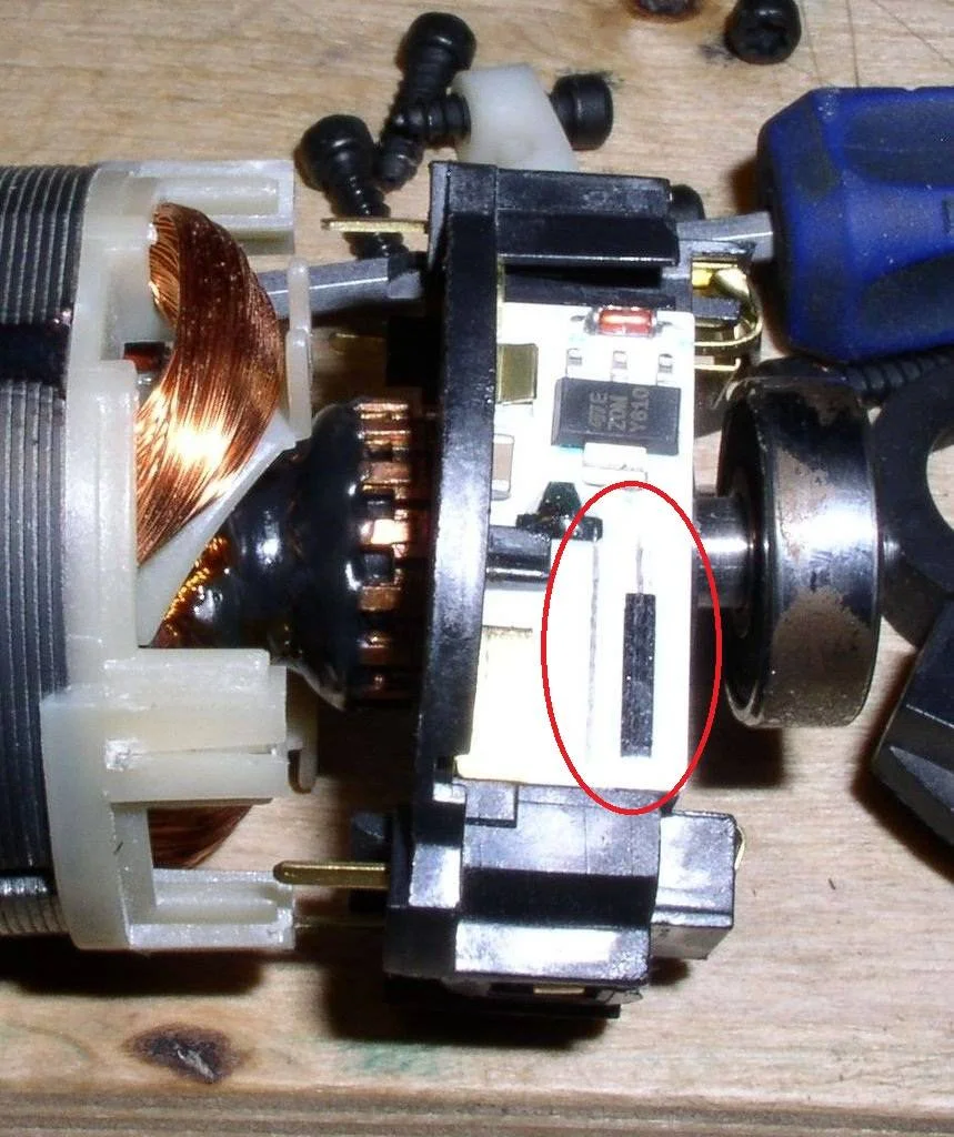

Ремонт гравера, нужна помощь
Это вполне вариант. Оставляем плату с дросселями для ликвидации помех в сеть, а встроенный регулятор шунтируем (достаточно одной аккуратной перемычки на контактах симистора). В качестве внешнего регулятора можно подумать о педали (ватт от 200) - дополнительное удобство.

видимо у меня прибор кривой, 1 обмотка показывает 34 ом а вторая 35
Это в пределах нормы. Еще можно включить обмотки статора последовательно с лампочкой 220В в сеть - если не раскалится за 5-10 минут, то есть шанс на пригодность. Предохранитель в тестовую цепь крайне желательно (на 1А).

сейчас собрал другой гравер с нормальным якорем, но статор оставил тот же, результат: статор и якорь нагрелись... может ли это быть из за регулятора ?
Не должны. При пробитом регуляторе мотор будет элементарно выходить на максимальные обороты, а крыльчатка в этом случае дует зверски - существенного нагрева за 10-15 минут не происходит. Нужно дополнительно проверит подшипники (посадка/ход/перекосы) и прижим щеток к коллектору - нет ли пережима.
а у меня он работает фиг знает как... то на минимуме, то сам резко на максимум работает...
Т.е. контакт или пробой регулятора вероятнее всего.
А если в процессе работы будут замечены рывки ("плавание" оборотов на холостых, заметно на слух) - чаще всего подшипники, но м.б. и подгар изоляции в роторе.

-заменить сопротивление-регулятор
К сожалению, в Dremel 300 ползунковый переменный резистор выполнен на открытой керамической пластине, уникальный. Заменить попросту нечем. Это основная болезнь данной модели, вынуждающая на покупку нового узла в сборе...
Вероятность есть. Нужно попробовать отключить регулятор совсем. Затем собрать и включить. По поводу искрения из под щеток уже писали. Присмотритесь. По коллектору во время работы не должно быть сильного искрения. Если оно есть , то нужно хорошо осмотреть коллектор. Сделайте его фото крупным планом с разных сторон (4-5 фото). И еще фото щеток с торца (с той стороны, где они скользят по коллектору).
