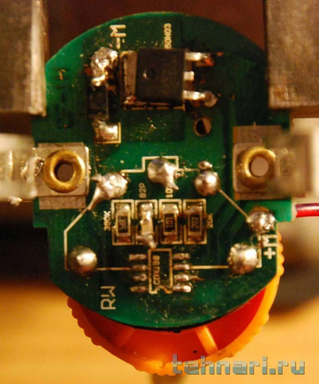

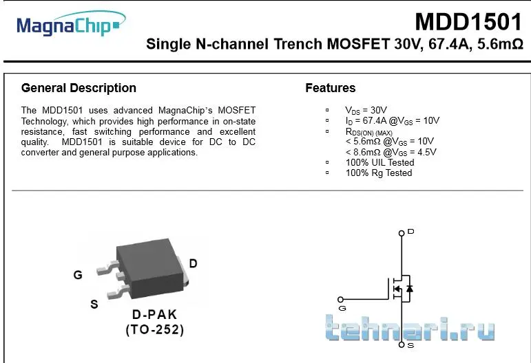

Сжег гравер перепутав полярность у него. Гравер фирмы Bort, модель BCT-100A, беспроводной с плавной регулировкой скорости.
Купил необходимые компоненты, перепаял. Работает. Но осталась только одна скорость - максимальная. Раньше скорость регулировалась от 1-10, сейчас в любом положении скорость максимальная.

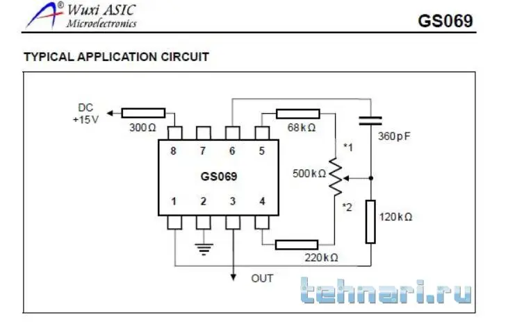

Схема гравера:
Осцилографом проверить наличие импульсов на выводе 3 микросхемы и их изменение при вращении движка потенциометра. Если импульсов нет - копать в сторону МС и ее обвязки, если импульсы есть, то, скорее всего, пробит транзистор. А двигатель точно подключен так, как на схеме? Что-то не очень верится.....

я у него перепаивал вот эту микросхему, мосфет и конденсатор. Все купил такое же, кроме конденсатора. Кондер я не знаю на сколько был, но на плате написано 82P. Такой
Блин, как тут сообщение редактировать?
Короче, на плате было написано 82P, впаял такой же. Может в нем причина, как проверить?

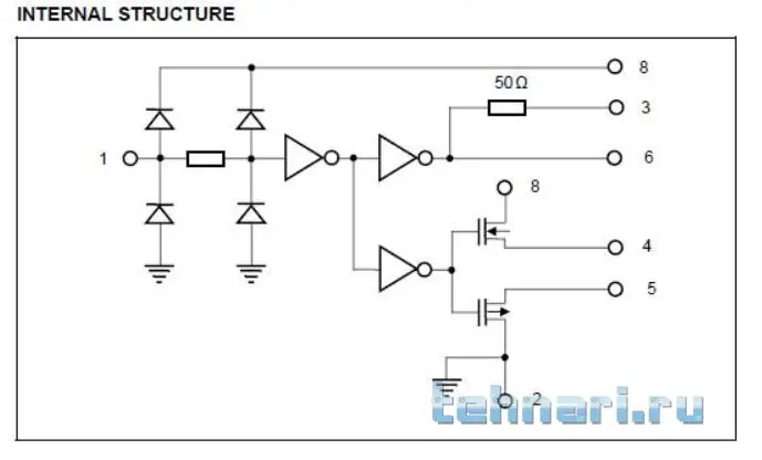

1) рабочая частота этой МС - около 4 kHz. То, что у Вас на экране осцилла (50 Hz) - больше похоже на сетевые наводки.
2) указанные Вами номиналы деталей на порядки отличаются от рекомендованных в Datasheet и схемах, попавшихся при поиске в Google.

Даташит я приложил в первом сообщении, там действительно различия большие, но на плате написаны используемые номиналы и они действительно такие там стоят и как-то работало...
Второй шуп осцилографа на "землю". Все замеры напряжений делаются от "общего провода", в данной схеме совпадающим с "землей". Не важно, закрытый или открытый вход осцилографа - использовать нужно оба щупа. Если второй щуп не подключать, то первый, как антенна, просто нахватает разных наводок. При монтаже микросхемы цоколевку не перепутали?

Насчет цоколевки версия хорошая... теперь засомневался. Тем более, если перевернуть микросхему, то номиналы резисторов приблизятся по значению с теми, что указаны в даташите... Завтра попробую припаять новую и отпишусь.
Перепаял. Скорость теперь стала гораздо медленней, но регулировке не поддается. Мосфет сильно греется.
Когда снимал старую микросхему, то под ней была маркировка, получается, что изначально у меня было припаяно правильно - в соответствии с этой маркировкой.
При пайке соплей припоя нигде не навешано? Дорожки на плате все целы? Переменный резистор прозванивался? Он исправен? Сталкивался с регуляторами мощности, не работающими из-за переменника. Схемка-то простенькая, правильно собранная и при исправных деталях не работать не может.
