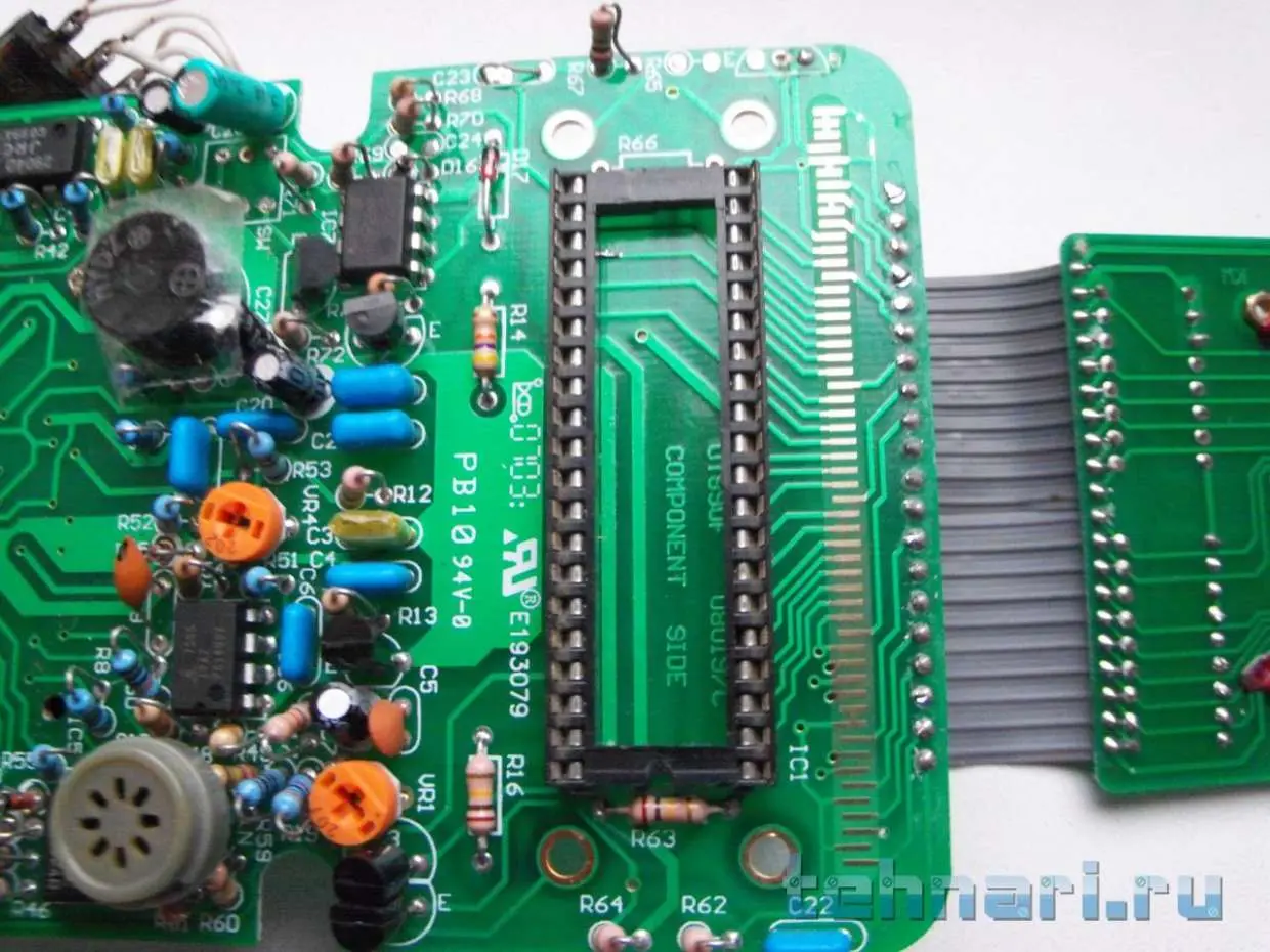

Может быть вы знаете другой способ двухстороннего демонтажа микросхем(кроме иглы) без повреждения дорожек?
Я для этого применяю паяльник с олово*****ом(c насадками под разные диаметры) и нижний подогрев.
И все таки демонтировать микросхемы пришлось при помощи медицинской иглы. Прибор восстановил-- за исключением функции измерения частоты , ввиду отсутствия на данный момент МС 7555 . Так что, прибор отданный мне на доноры получил вторую жизнь. Приобретая опыт при их ремонте , удостоверился ,что полученная информация о причинах выхода их из строя так же актуальна как и выражение; правильно заданный вопрос это уже половина ответа.:)
