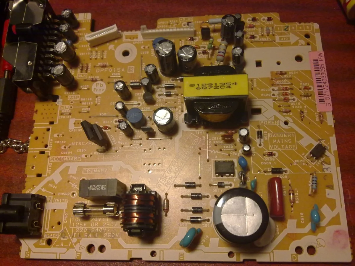

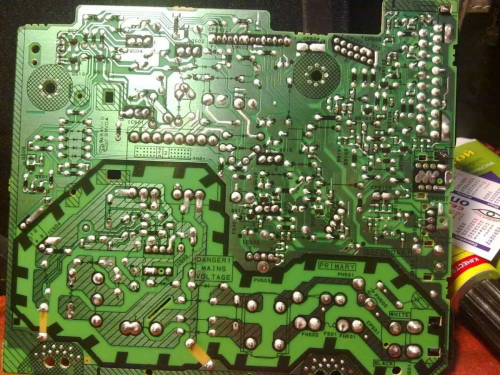

Появился у меня сегодня dvd плеер с проблемкой.... Прошлый хозяин сказал: "он новый, но в один прекрасный момент просто не включился"...

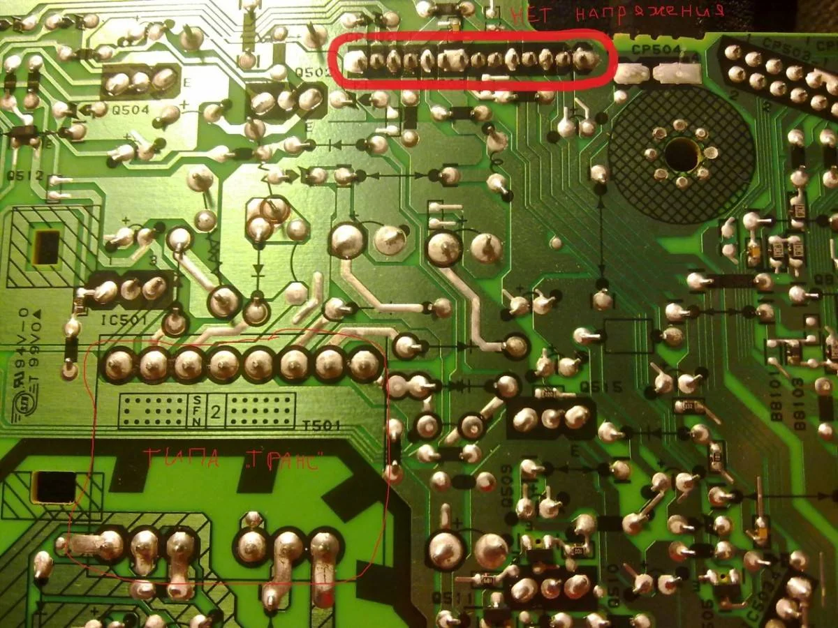

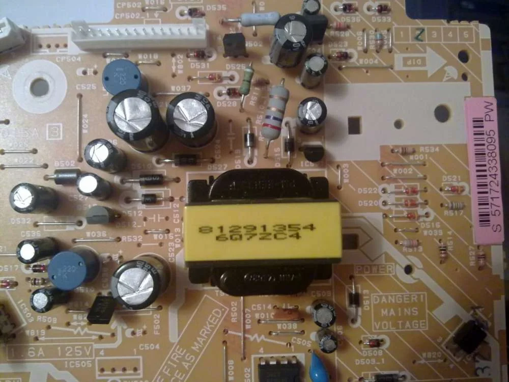

Мое подозрение сразу пало на блок питания, а именно на предохранитель, но он оказался целым... Начал прозвон с ~220, дошел до диодного моста, дальше по дорожкам прозвонил - все в норме. Далее стоит неизвестный мне компонент, напоминающий маленький транс... его тоже прозвонил, но на второй стороне напряжения не увидел... Потом сразу решил померить наличие напряжения на выводах, куда подходят провода... там напряжения нет ни на одном из выходов... промерил все... Что мне делать? Что и как проверять? В чем может быть причина?

то что вы назвали маленким трансом оно и есть а блок питания имульсный попробуйте прозвонит ключ
на плате большой с тремя ногами
Не могу найти... Где оно находится (около чего) и как выглядит?
Pioneer DV-300
по фото не распознать модель но принцип один ключ раскачивает транс
сейчас попробую найти схему
Этот ключ похож на транзистор?
ВИНОВАТ ТРАНС КАЧАЕТ IS502 ВЕРОЯТНО ДЕЛО В НЕЙ НО НА ВСЯКИЙ СЛУЧАЙ ПРОВЕРЬТЕ ОБВЯЗКУ ВОКРУГ

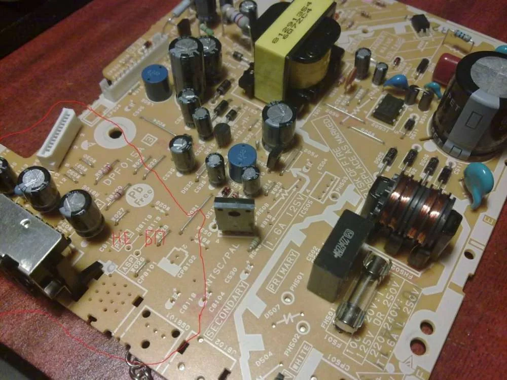

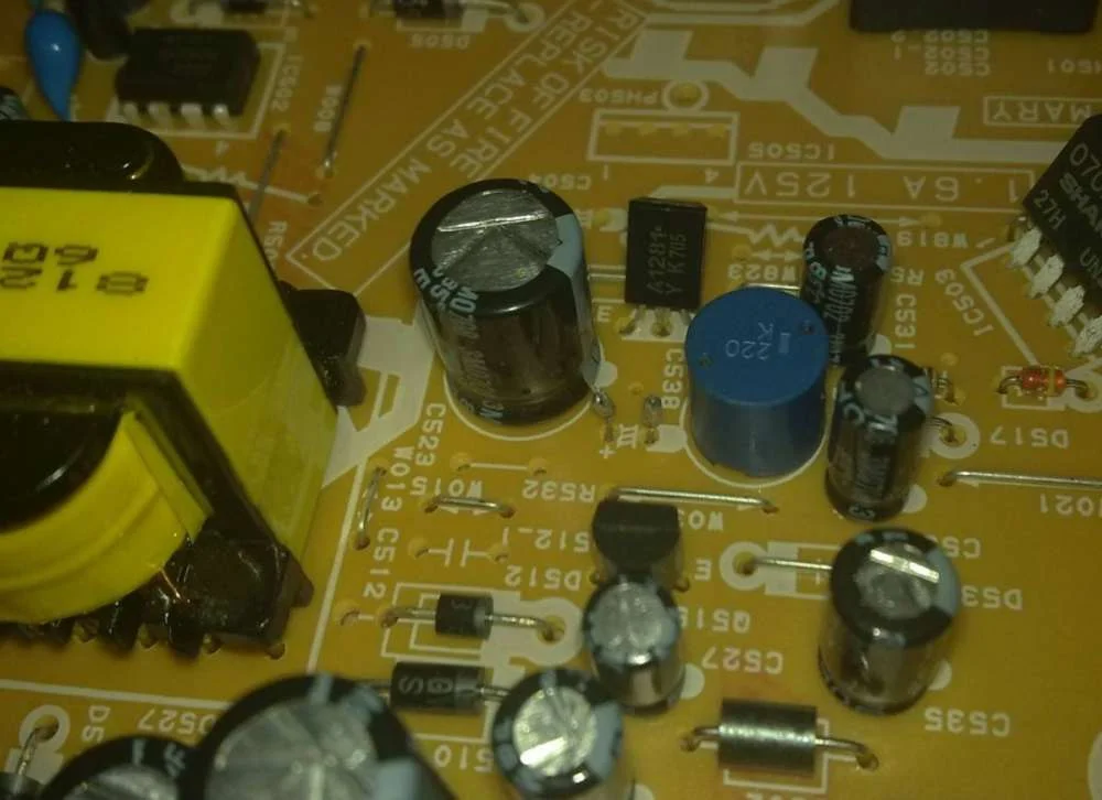

Нашел еще кое что интересное...вижу 2 ножки, похожие на ножки электролита... (на фото видно)
Может это быть причиной? И каков должен быть номинал?

ЭТО ДРОССЕЛЬ ЕСЛИ ЗВОНИТСЯ НАКОРОТКО ТО ЗАБУДТЕ ПРО НЕГО
Не звонится...
IS502 - что это, как он выглядит? Где он на схеме?
МИКРУХА НЕ ДОЛЖНА ДОРОГО СТОИТЬ ПОПРОБУЙТЕ ПРОСТО ЗАМЕНИТЬ
ПРЯМОУГОЛЬНИК С ВОСЕМЬЮ НОГАМИ
