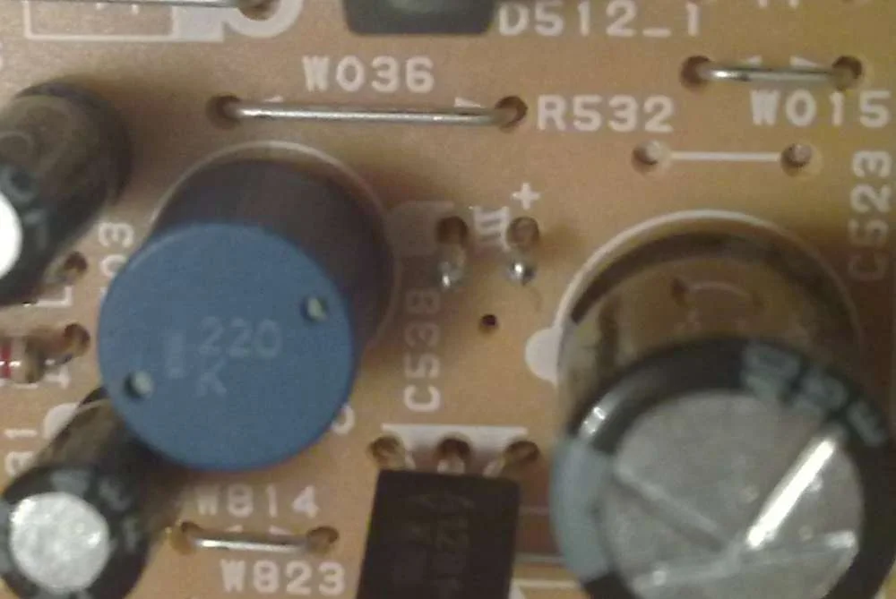

НЕ ЗВОНИТСЯ ДРОССЕЛЬ ДАЙТЕ МИН ПОДУМАТЬ
ТОЧНО ДРОССЕЛЬ НЕ ЗВОНИТСЯ ?
Так там действительно электролита не хватает. оO
Он звонится так: Прикоснешься - мультиметр кратковременно пикнет и все...
да, его нет... Как узнать его номинал?
Вот - крупнее (за качество фото извините - с телефона...)
    33.4 KB · Просмотры: 158
А дроселя синие? Если да, то они звонятся нормально!!! :)
да они просто звонятся
Это может быть причиной(отсутствие конденсатора)?
за много лет не встречал чтобы в такой ситуации были виноваты дроссели
Понятно! Спасибо Вам огромное!!!:tehnari_ru_078:
Скажите, а микросхему такую как найти - вбиваю ее маркировку sk693m - ни одного ответа...
c538 стоит после стаб 5вольт поэтому он не может быть причиной отсутствия других напр 12 28 3,3
микр называется STR-A6131M
