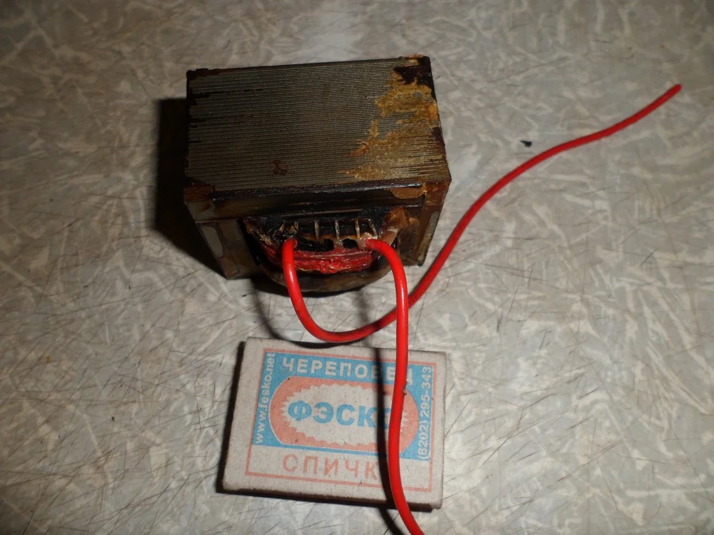

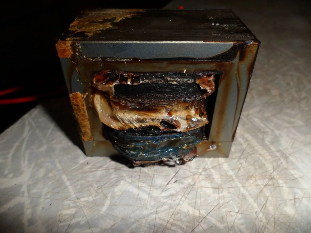

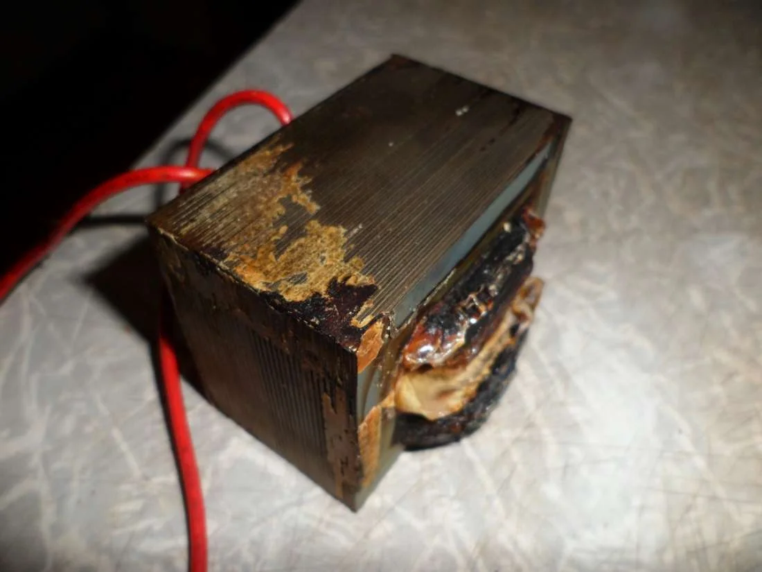

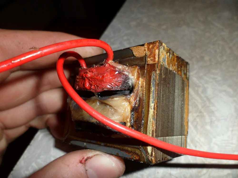

Ремонт или перемотка трансформатора
Здравствуйте!!! Как не будь можно восскресить этот транс??? Его таким нашел на мусоре, весь китайский усилитель в нутри был в таком состоянии как транс, что было с ним даже и не знаю..... Интересует только спасение транса, можете что небудь подсказать??? Он питал 4 tda2030 в однополярном, по китайским меркам выдовал 2 ампера и от 9 до 18 вольт на нем была наклейка.

Только перематывать
ужас какой . как говорили только перематывать . разобрать по моему трудновато будет, хорошо спёкся .
а стоит ли его вообще перематывать?:)
хорошо спёкся .
Даже переусердствовал.
Ножовкой срезать остатки каркаса, разобрать. Каркас склеить новый из прессшпана(электротехнический картон). Для новичка пара часов работы. Удачи.

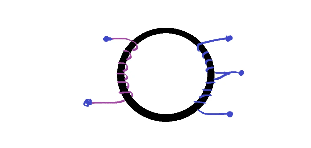

Объясните пожалуйста как надо мотать в понятии "+-45"...
тоесть две обмотки по 45 вольт соединенные одним концом. Конец первой с началом второй.
да так и делай.
