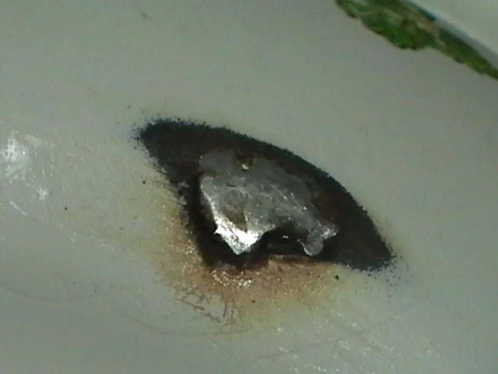

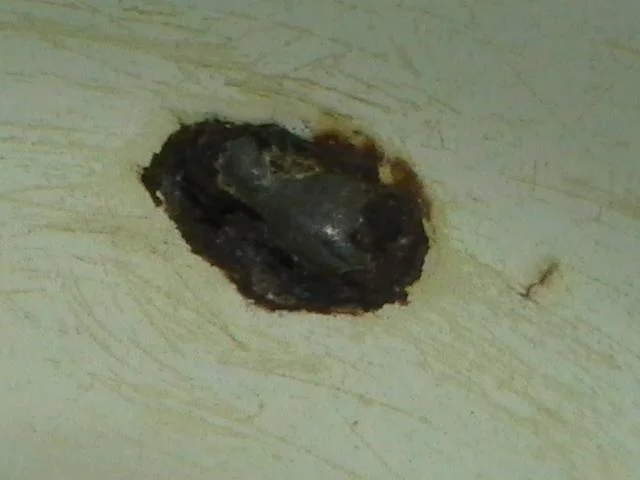

Ремонт кастрюли
  • Автор темы Автор темы Weles
А отверстие лучше всего залить свинцом и после застывания немного расклепать.
А что будет, если это все поставить на плитку ? :)
Вопрос конечно интересный, сбитую эмаль востанавливал, а вот дырку ? :)
Если с водой - то ничего не будет, как и новая будет работать.
А ничего не будет, олово не успеет расплавиться так как будет передавать тепло воде, думаешь это я придумал, этим уже много поколений занимаются:D Конечно не в моём случае, слишком большая дырка, олово может истончиться и не выдержать давления воды. По поводу свинца, Валер он вообще то вреден, и сильно, от него вроде как Наполеон умер, и много дам использовавших свинцовые белила(или пудру:D) ну и художники конечно:D Насколько я знаю раньше были оловянные ложки, олово не так вредно для организма, надо просто побольше магния жрать:)) Но я бы всё равно чем нибудь закрасил.
Скажи как эмаль восстанавливал?
Ты невнимательно прочёл. Я сказал, что изнутри надо покрыть аквариумным силиконом.
Да, про силикон не прочитал:D
внутри где вода? силиконом? а желудку не повредить?
Нет, не повредит. Силикон будет полезнее Кока-Колы.
Ну мне бы всё же что то более краскообразное, лак? Хотя вреден наверное.
Может эпоксидку? Она после застывания вредна для организма?
Weles! В прошлом веке, как Вы выразились, да и в более раннее время кастрюли, а равно: миски, тазы, бадейки и т. д. паялись только чистым оловом. И хорошо прогретым мощным паяльником. Всё это можно прочитать у Бастанова "300 практических советов" Могу прислать книгу на e-mail при необходимости. (Или куда скажете). Сейчас сбегал на скорую руку сделал фото. Надеюсь, загрузилось. ЗЫ эпоксидка вредна для организма.

Да я и сам заню, ответы на все вопросы есть в гугле так что книжку не надо:D Олова у меня чистого не было так что паял ПОС-6 вроде, хотя наверно нет, тот он толстый пруток, а этот потоньше был, но обычный 40ваттник его не брал, я паял 150вт паяльником:D
Weles, попробуй согнуть пруток олова у себя возле уха. Чистое олово издаёт треск (скрип). Чем чище олово, тем громче треск (скрип).
Его уже не осталось:D Ну а вообще поэтому и хотел закрасить, для защиты себя от него, и его от от окружающей среды:D
