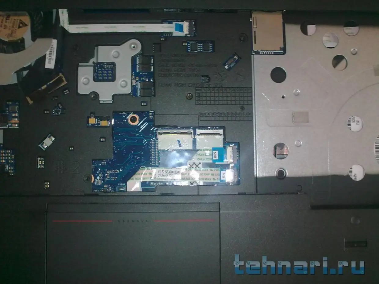

ноутбук леново ThinkPad E531 , после заливки была сразу демонтирована и высушена ,демонтировалась по вопросу была ли залита мат. плата , все почищено , собрано , но пару клавиш отказались работать в чем проблема ? 1.шлейф 2.клавиатура 3.повреждено соединение между шлейфом и ноутбуком.

без второй, рабочей клавы, не определить. А что, этот thinkpad не оснащен противозаливной системой? получается и не финкпад совсем.
Клаву надо было сразу же промыть в теплой воде и просушить на батарее в течение суток.
Чтобы определиться, берите тестер в руки и на самом высокоомном пределе пробегитесь по контактам шлейфа при нажатой сомнительной кнопке.
Тестер должен показать сопротивление порядка 100 Ом между двумя линиями и больше ничего. Если будут другие показания, не мучайтесь, купите новую клаву. Например, у ПартсДиректа.
