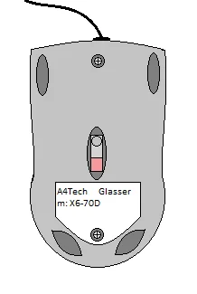

Для начала разбираем мышку, и снимаем колесико. Обычно мышь скреплена на шурупах, ни находятся в конце и начале мыши, у меня один был под названием (Там можно нащупать его отверткой), а второй аккурат под проводом.

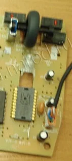

Перед нами открылся(пусть может и не полностью, как у меня) механизм.
Что-бы устранить прокручивание нужно сделать 2 вещи:
1) Убрать с колесика всю грязь. Смазку можно оставить.
2)Прижать четыре железных зажима на механизме, вот они на фотографии:
3) Собрать все обратно.
Вот и все, мышь починена, можно работать дальше. :tehnari_ru_674::cool:
Еще можно протереть колесико спиртом, если оно грязное.
