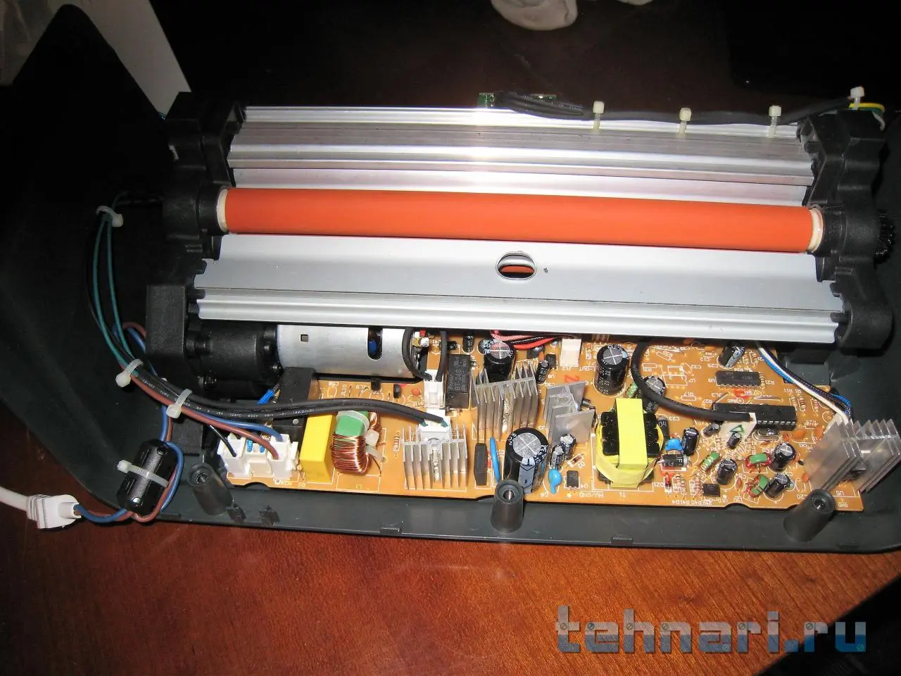

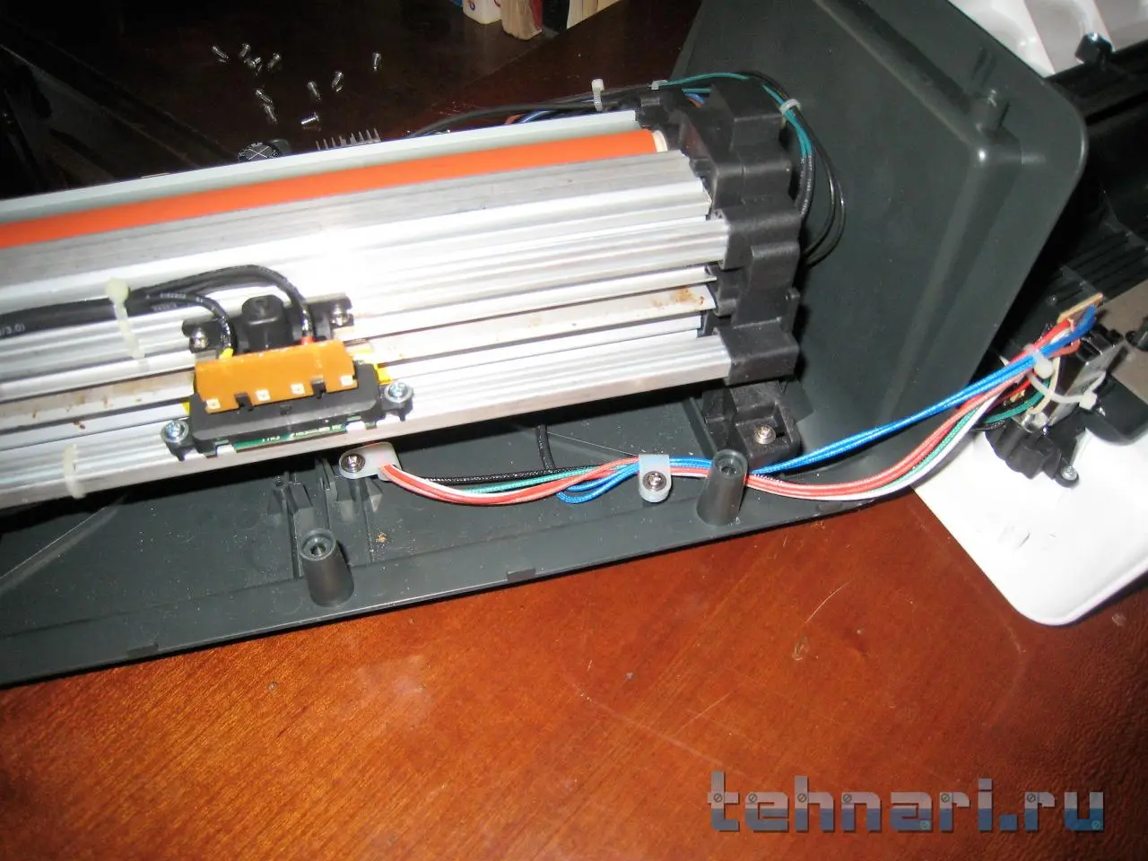

Добрый день. Вышел со строя ламинатор Leitz Lam touch a4 turbo.При включении загорается красная кнопка.Потом после нагрева она должна стать зеленой.Этого не происходит. Нужна схема или совет с чего начать. С ламинаторами никогда не имел дело.

Вы аппарат раскрутили уже? Там должен стоять термодатчик, возможно, в нём проблема.
Вот.А где он стоит.

Вам же на схем.нет уже советовали, с чего начать:
Начни с проверки напряжения в цепи нагрева,если напряжение поступает,прозвони термопредохранитель и нагреватель.
Термопредохранитель обычно стоит сзади, на вашем втором фото вроде как он на плате распаян.
Ничего не греется. Два самых толстых провода идут внутрь. Я так понял что они идут в нагреватель. На них напряжение 220В.А если замерить сопротивление то там обрыв.Термопредохранитель не нашел.
