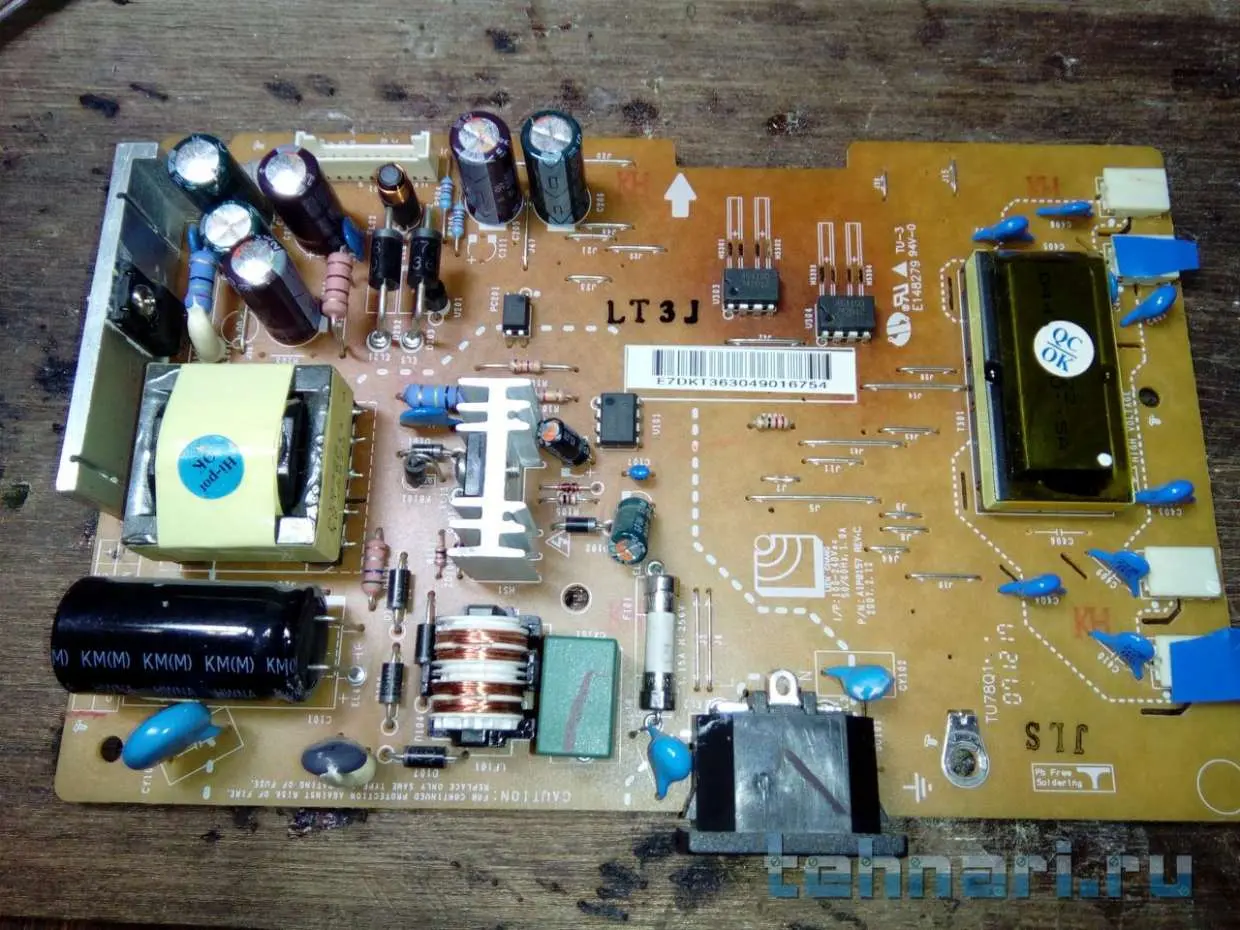

Доброго дня. Хотел спросить совета с чего начать поиск неисправности монитора LG flatron L1919s-sf.
Проблема: не включается, никаких признаков жизни не подаёт.

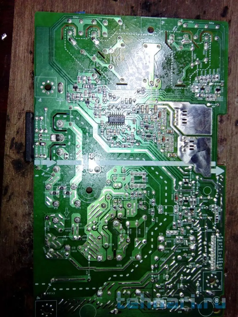

Фото плат прилагаю. На платы питания припухли конденсаторы, их я заменю, но вроде как даже при вздутых признаки жизни подавать должен=/.
    128.2 KB · Просмотры: 105
    169.6 KB · Просмотры: 111
Не должен, по крайней мере, не всегда. Меняйте все электролиты, даже не вспухшие, они, скорее всего, вскоре вспухнут, ESR тоже может быть выше крыши. При пайке поаккуратнее - от таких плат дорожки любят отскакивать при нагреве.
Я переоценил свои запасы заведомо исправных конденсаторов =D подходящих нашёл только 3шт, ими заменил самые пухлые и на удачу включил, и он заработал, пк чтобы проверить рядом нет, но логотип начал появляться,завтра схожу в магазин и куплю нужные кондеры.
