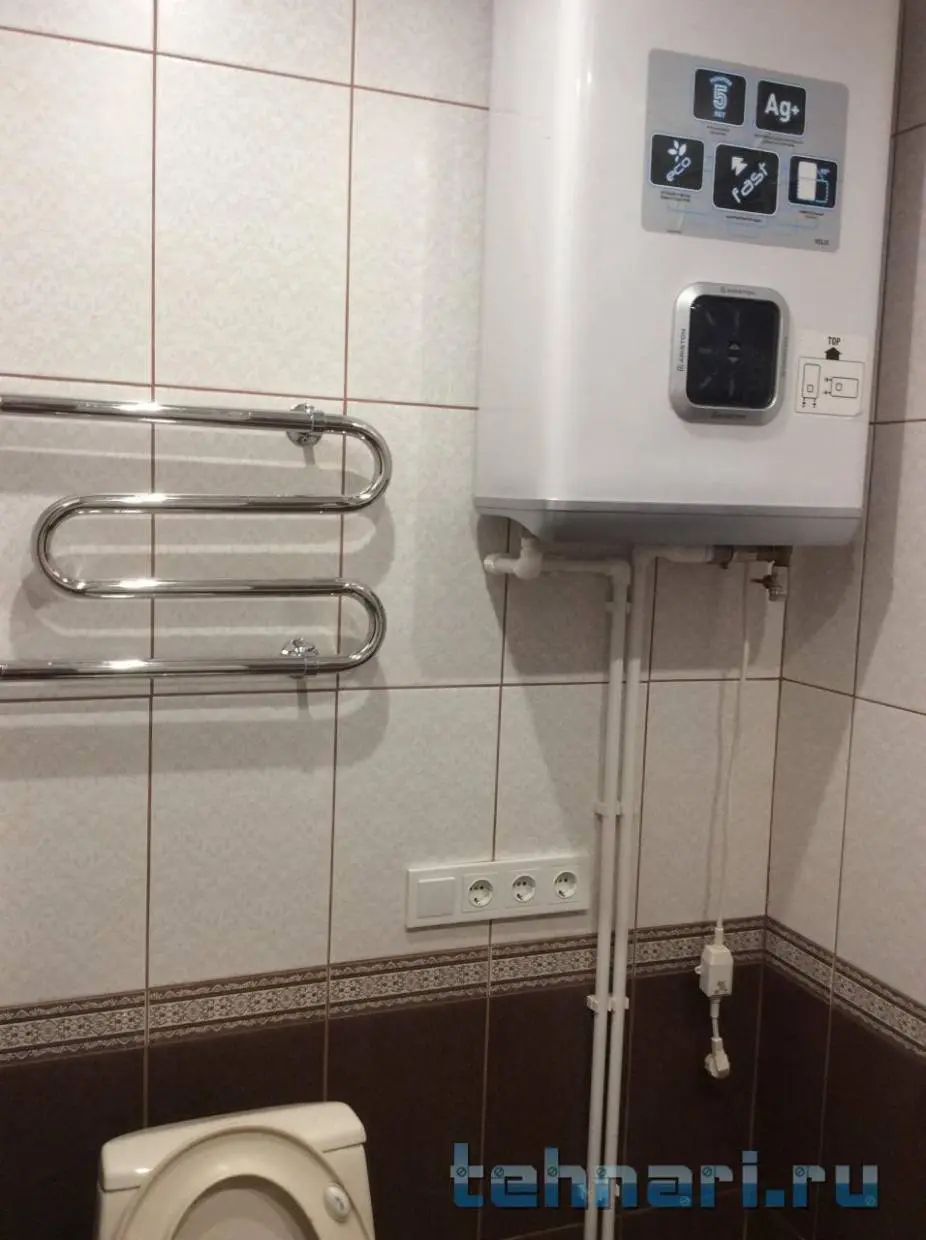

Слежу с интересом, сами уже полторы года в ремонте, планировка квартиры очень похожа, тот же санузел. Делал сам, первый опыт в ремонте.
Есть конечно косяки. Рядом с ванной встанет раковина с тумбой, под подогрей стиралка. Вот что получается:

я бы пожертвовал малым местом ради того что бы скрыть трубы.
ИМХО.
Я тоже уже пожалел, что не разместил трубы в штробах. Но теперь поздно, тем более почти все закроется стиралкой и раковиной, а окошко в коробе закроется рулонной шторкой.
тем более почти все закроется стиралкой и раковиной.
но не все.
с трубами теперь ничего не сделать, но ванну можно прикрыть и оставить как есть до следующего ремонта.
удачи.

dan125, плитку сам клеил?
Слав, что на твой взгляд не так?
Ну косяки, это типа брак, а тут чисто технические непроработки.
Руки-то есть, только надо подсказать пару моментов.
На третьей фотке резаную плитку надо бы в угол загнать. Люк можно было сделать размером в две плитки по вертикали, начиная от бардюра. Кранов там мало, всё уместилось бы.
Дан,к стати, а почему водомеров нету?
Если ванная левым торцом прижата к стене, то я вешаю её на четыре анкера и ножки не использую. По краю , вдоль стен, заливаю герметиком и закрываю пластиковым углом, чтоб герметик не чернел.
Про трубы уже сказали.
Дан, коричневый столб на первой фотке как раз подходит для крепления держателя душа.
Когда поставишь раковину, она не будет мешать сидеть на..."кроссворды решать"?
А в остальном нормально!
:wo:Респект самодельщику!
С подрезкой плитки полностью согласен, да хорошие мысли приходят когда уже поздно. Водомеры пока не стали устанавливать по экономическим соображениям, в квартире прописана только супруга (все лень документами заняться) по прикидкам на двоих по счетчикам выйдет тоже что и на одного, но без них, а место для установки подготовлено, нужно будет лишь две муфты запаять. Сама ванна лишь творцом упирается в капитальную стену, та что по левую сторону не внушает доверия, а третья и подавно из ГК. Раскована не помешает, ширина тумбы в ревень с коробом, сама раковина самую малость выступает. Большое спасибо за дельную критику, все учту на будущее!!!

Денис, если стиралка встанет рядом с унитазом, куда она будет подключаться?
Все посты, начиная с 24-го, можно выделить в отдельную тему. А то мы тут Макарычу мешаем ремонт делать.
У полруги стиралка находится в 8-ми метрах от каких-бы то ни-было труб, подключена, и работает нормально.
Сейчас куча шлангов любой длинны в магазинах, и на заказ.
Выход для набора воды предусмотрен. Со сливом тоже что-нибудь соображу!
    52.5 KB · Просмотры: 75
А я то, лошара, до сих пор воду в машинку заливаю из душа, а сливаю ведром в унитаз.tehno015
В этом случае бак будет всегда находиться под давлением. А зачем это нужно, когда он не задействован.
Если я правильно понял, то унитаз подключён к сливу гофрированным шлангом, согнутым под 90 градусов. А в коробе от стояка идёт отвод: 110-я труба и угол 90 градусов.
Так?
Или гофра согнута на 180 гр. , входя прямо в стояк? И от того не держится на унитазе и капает.По этому и тряпка лежит за унитазом.
