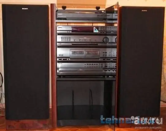

Такого красавца есть смысл восстанавливать.

В полном комплекте он смотрится солидно.
К сожалению, только и смотрится. Это ж Сони император- Властелин звука(из рекламы начала 90х). Стоил, если память не изменяет, 650 баксов, что не дорого, блочные Техниксы были дороже.
Отдельно там только вертушка, остальное - моноблок(полупустая коробка с горсткой деталюшек). Колонки больше метра высотой, но не басили(50гц заявлено, но и их не играли), середина была ничо так.
Если б сейчас предложили взять - даром не нужен, но раз уж имеется, то надо восстановить!
