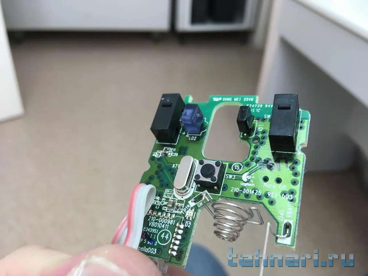

Здравствуйте все!
Такое дело, есть мышка Logitech m310, перестала работать средняя кнопка под колесиком. Решил выпаять старую и поставить новую, дел на 5 минут, цена вопроса 6 рублей, дело ерундовое, но! Первая странность появилась когда достал плату, родная кнопка была припаяна на 3 контакта из 4. Не знаю, может это нормально, я далеко не спец. Припаял новую кнопку так же на 3 контакта, мышка проработала как новая примерно 5 минут и начала дико грузить компьютер, левая кнопка стала работать как средняя, правая вообще отключилась и нажатия кнопок срабатывали сами собой в разное время, как будто я искусственный интеллект-вредитель впаял, а не кнопку.
Зачистил 4 контакт, припаял лапку, стало хуже, все кнопки работали как средняя. Отпаял обратно.
В магазине покупал 6 кнопок с запасом, после первой думал что бракованная попалась, перепробовал уже 4 штуки, все ведут себя одинаково.
Ещё заметил что мышь может работать дольше если не нажимать на среднюю кнопку, но все-равно минут через 10-15 простоя она перестаёт реагировать на любые раздражители.
Собственно вопрос: почему родная кнопка была припаяна на 3 контакта и работала? Как узнать какую кнопку надо покупать? Или может я что-то сжёг пока паял (хотя уверен что нет, на ютубе люди огромными паяльниками выпаивают эти кнопки, греют по несколько секунд, а я быстро все делал)
Новую мышку купить могу, тему создавал из-за научного интереса только.
Спасибо что дочитали, любые комментарии приветствуются :)
Фото до и после ремонта прилагаю, надеюсь загрузятся

Скорее всего: - "я что-то сжёг пока паял". Возможно была сопля, перегрев паяльником (им тоже нужно уметь паять, тем более большим и мощным).
А кнопки эти работают на замыкание или на переключение и, поэтому им достаточно только два или три вывода.
Я отремонтировала десятки мышек и ни разу никаких глюков не было...
Спасибо за ответ, СветLANa
У меня паяльник небольшой, с острым жалом и олово*****ом пользовался, грел буквально пару секунд.
Кстати, до этой мышки была Logitech M185, тоже колесико переставало работать, я ее раз 5-6 перепаивал и все работало. Сейчас в нее же переставил кнопку которая в M310 глючила - работает!
Вообще без разницы какие кнопки покупать? У них принцип работы одинаковый у всех? Я имею ввиду тактовые кнопки, конечно же, которые по форме подходят. Или может быть такое что именно эти кнопки которые я купил не подходят для данной мыши и надо искать другие?
Мне попадались такие же кнопки, у которых были соединены парно выводы вдоль, поперёк, попадались на размыкание. Однажды даже была с переключающим контактом. Два общих, НЗ и НО.
Так то они стандартные.. Походу мышь отошла в мир иной.:rip3:

Но, надо сравнивать новые со старой, на всякий случай.

Не поленился, раскурочил старую кнопку и одну новую. Они одинаково внутри устроены.
Зачистил плату от грязи ваткой со спиртом, теперь мышка ведет себя хорошо, но не долго. Минуты через 2 работы отключается и не реагирует ни на что, но кнопки работают правильно. Полежит 20-30 минут и опять работает 2 минуты. Думаю за новой батарейкой сходить tehno015
    48.5 KB · Просмотры: 130
Нет, дело не в батарейке.

Спасибо большое всем за ответы! Мышь так и не ожила, даже после выпаивания кнопки глючила. Теперь станет донором :)
