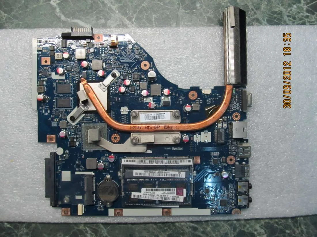

Доброго времени суток. Проблема с ноутбуком самопроизвольно выключается. система охлаждения исправна, Какие могут быть возможные причины неисправности?
Термопаста как давно менялась? От сети работает или от АКБ?
Термопаста не менялась год, от сети и от акб тоже вырубается, причем вырубается не всегда
температуру в работе посмотри на проце, видео, винте чтобы исключить подозрение на перегрев
Перегрев отпадает, термопасту поменял, ноут вообще не загружается, сразу же вырубается, да же в биос не успеваю зайти, запускал компьютер без вайфая и жесткого. Не могу понять в чем может быть причина такого поведения?
Где то замыкание и как следствие срабатывает защита! Разбирайте, все осмотрите на вздутые конденсаторы ! Термопасту меняли до или после появления проблемы?
Термопасту менял после проявления проблемы.
У оперативки протирали контакты? Если плиток несколько одну протрите и ставьте в разные слоты и пробуйте включать ноут далее вторую так же.
Если было короткое, то защита в любом случае сработает!
Кстати если будете разбирать, то можно батарейку биоса отключить и ноут оставить обесточенным на часок от коротких иногда спасает.
На всякий случай проверьте, может где то, что то подгорело - просто осмотрите платы!
Вы процессор снимали?
Включал ноут без оперативной памяти, тоже самое вырубается секунд через 5. Процессор не снимал.
Вот фото материнской платы

Батарейку сразу снимите!

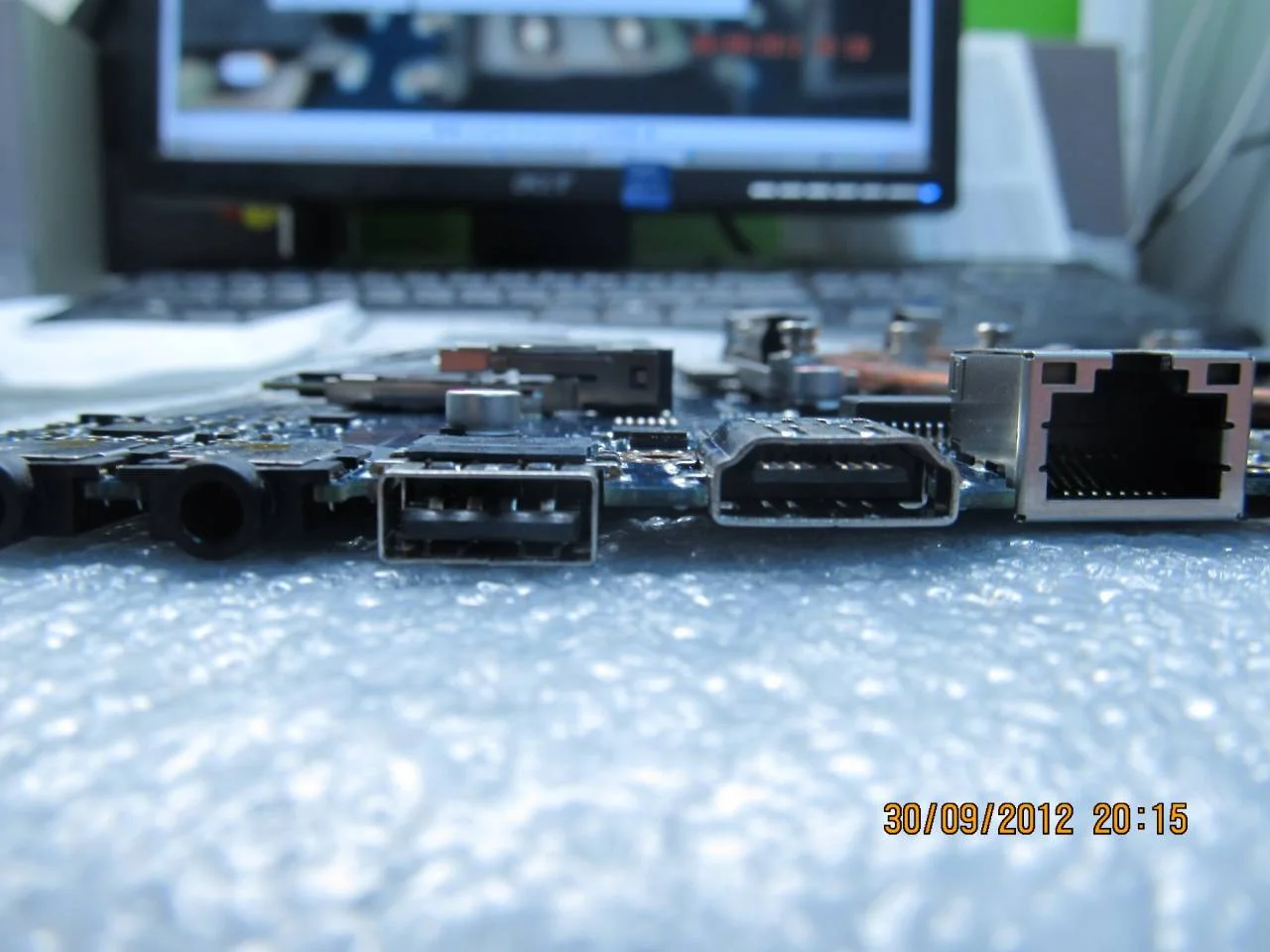

Кондер между мини джеков и HDMI порта- такое чувство, что он немного придавлен!
нет, он просто короткий, посмотрел мат. плату вроде горелого не чего нету.
Вынул батарейку с мат. платы с биоса, подождал час, запустил, все тоже самое вырубается, может быть это и вправду конденсаторы?
Какие могут быть еще причины неисправности, если мы исключим конденсаторы?
а кондер действительно мятый!
Или просто отсвечивает! Можете этот кондер поближе сфоткать?
конденсаторы тут не при чем, больше похоже на неисправный процессор, были аналогичные случаи
