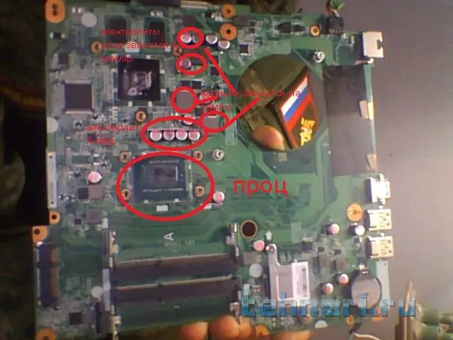

Добрый день ребята. Вчера случилась беда. Умер Ноутбук hp 71004.Выключился и больше не включается. Месяц назад сломался один из USB разъемов на ноуте т.е пласмаска сломалась и выпала из разъема а четыре контакта торчали. Вот вчера совершенно случайно при включенном зарядном устройстве штекером от ЗУ оголенной частью попал на один из контактов USB и ноутбук погас.Сегодня разобрал течении часа изучал материнку на сгоревшие детали но так ничего и не нашел. При прозвонке нашел Пять электролитических конденсаторов 330 mF 25 V показывают короткое замыкание 4 Ом. плюс несколько маленькие смд кондеры в КЗ и три болших катушки индуктивности тоже звонятся на землю два из них тоже 4 Ома а третий почти 40 Ом. Подключил лабораторный блок питания к месту где Кз т.е к + конденсаторам поднял до 4 Ампер и через пару секунд очень сильно нагрелся процессор.И больше ничего не греется на плате.Подскажите пожалуйста может ли вот так сразу сгореть процессор куда можно еще копать ка еще выявить где КЗ?
