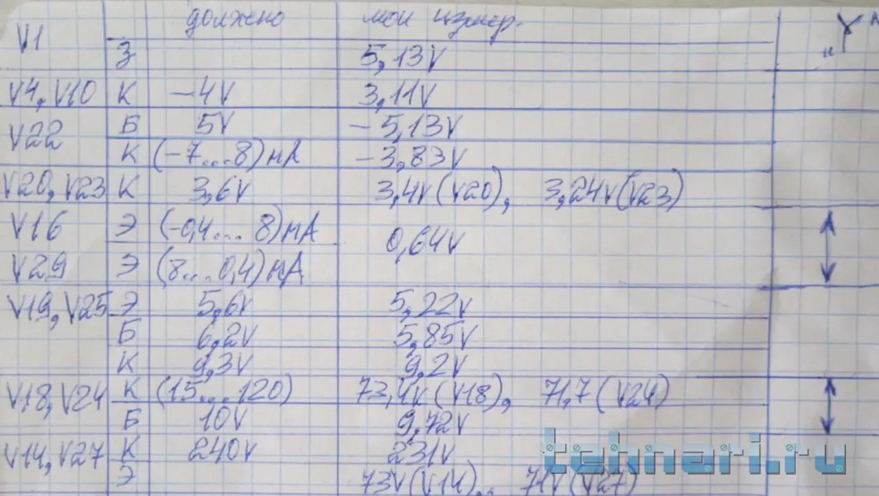

Есть тоже ОМЛ-3м, купил 31 год назад на рынке, работал, потом год назад заклинил переключатель время/деления, заменил его на галетный.

В/Д кнопка включена 0,5/50 при касании рукой щупа "Y" на экране ЭЛТ должна немного утолщиться горизонтальная линия, у меня на кнопках В/Д 50 - 1 этих наводок нет - щуп не реагирует, а при включении х100 кнопки 0,5 - 0,01 на касание щупа рукой наводки есть.
Вот рисунок соединения кнопок после переделки.
    49.4 KB · Просмотры: 15
При включении кнопки ждущий режим изображение на экране исчезает, появляется точка, по режимам схемы проверил. До поломки переключателя всё работало, потом после начались проблемы, не могу понять где мой косяк.
Режимы измерений в схеме, а правей мои измерения.
