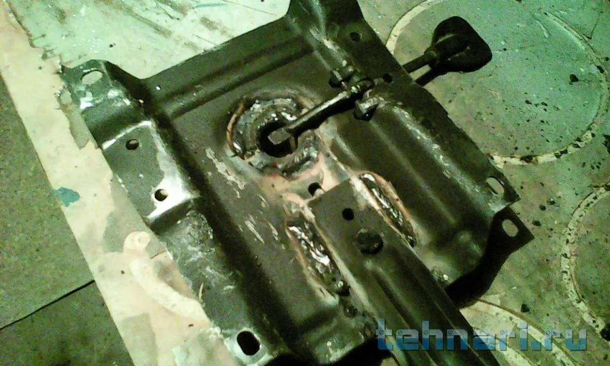

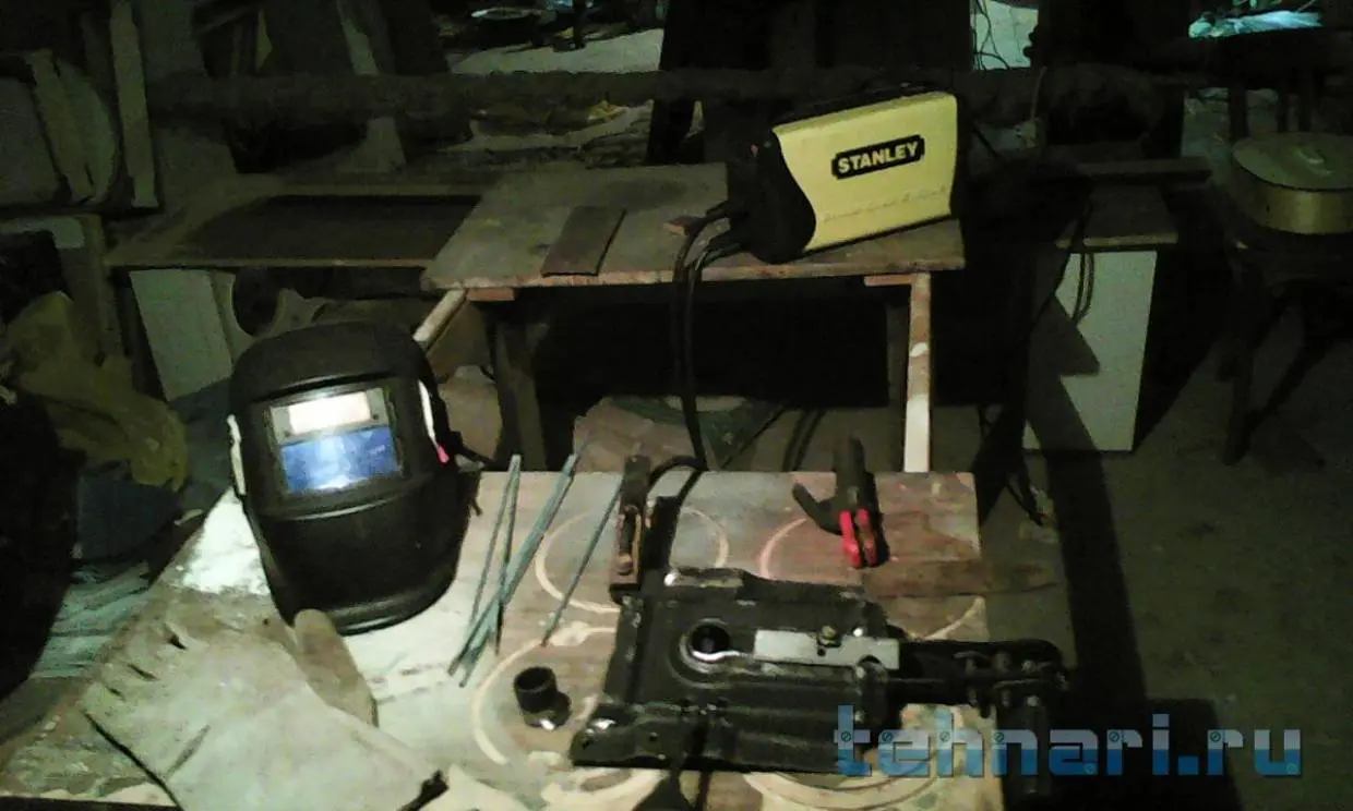

Не долго "музыка играла". Придётся ехать за сварочником...

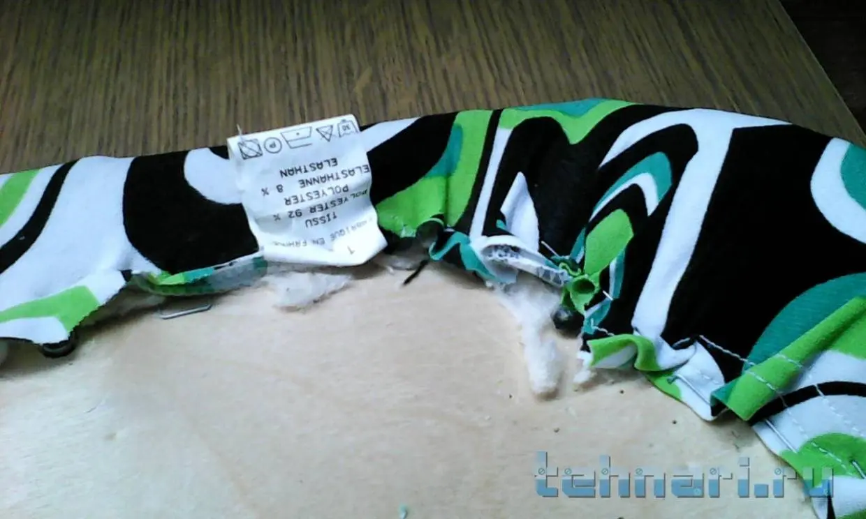

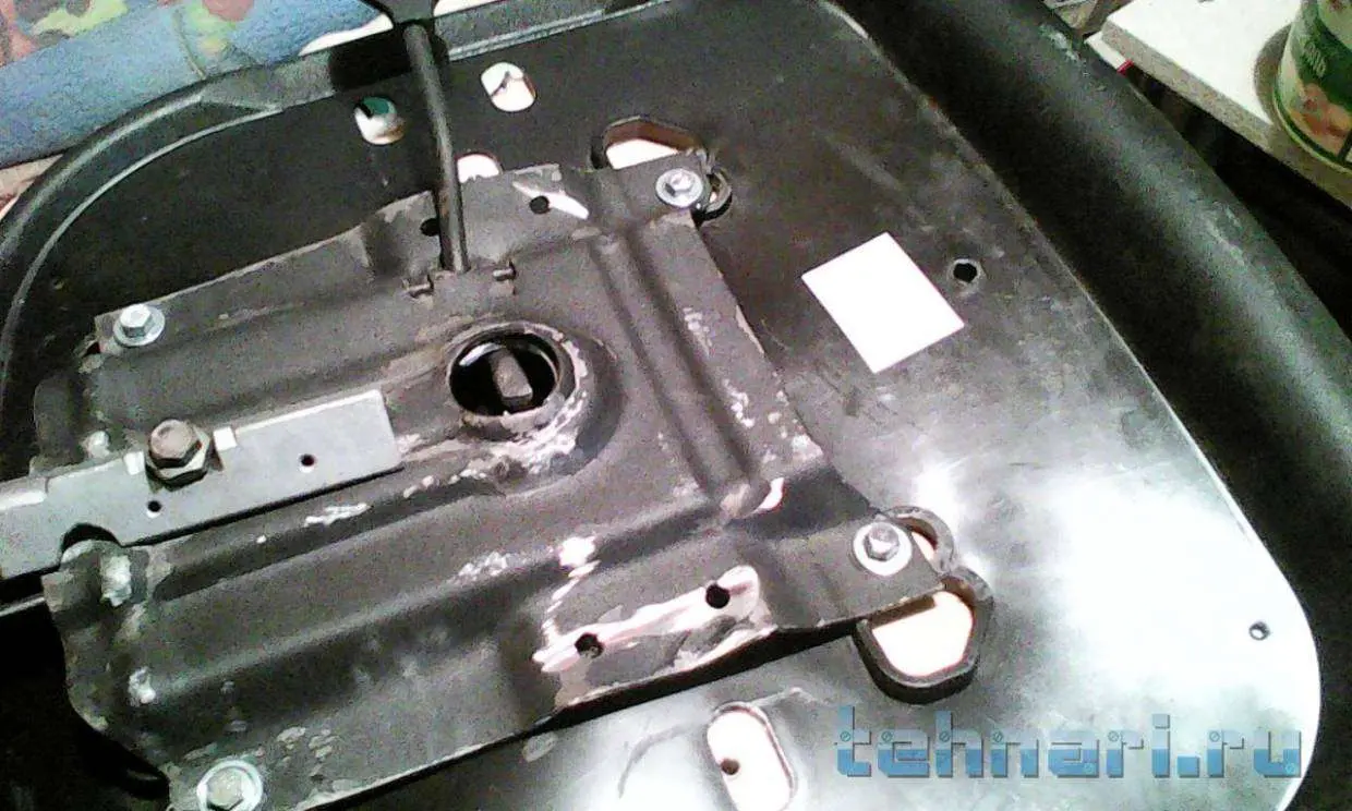

И вот главная проблема, как выяснилось, в том,- что фанера начала ломаться вокруг металлической площадки под сиденьем. Сидеть не очень удобно. Видел стулья, где не одна фанера, а и слой толстого пластика снизу(или даже железа) по всей площади сиденья.
Стоп, да у тебя же есть этот слой пластика.
А у меня http://www.tehnari.ru/attachments/f168/261535d1453635338t-img_20160124_143045.jpg
вот эта железяка крепиться прям на фанеру(без пластмассы), которая и пообламовалась по краям))))
http://www.tehnari.ru/attachments/f168/258897d1452294494t-img_20160108_183800.jpg
ПС. Старался объяснить как мог:)

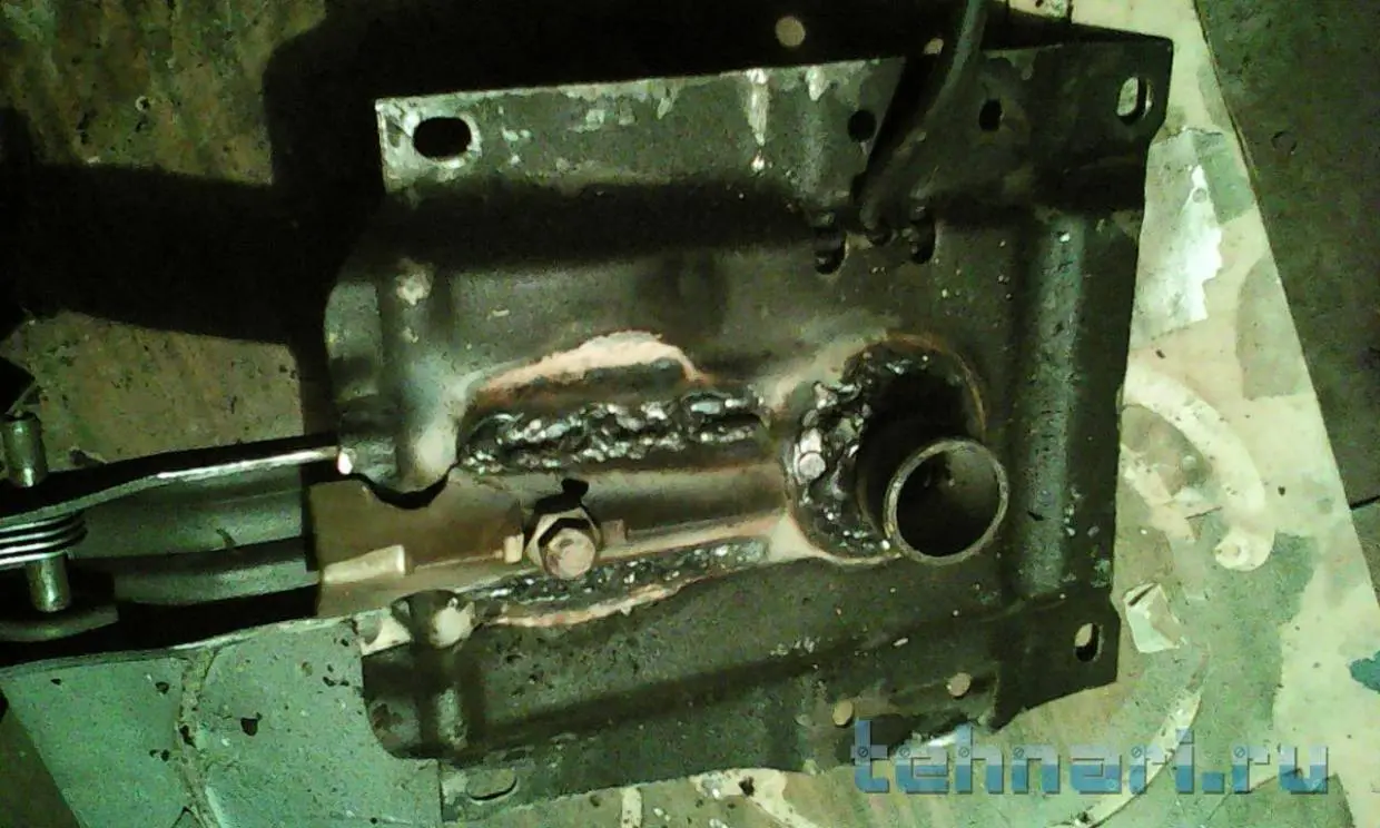

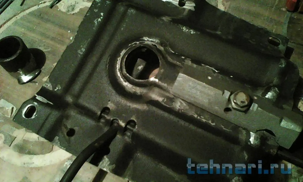

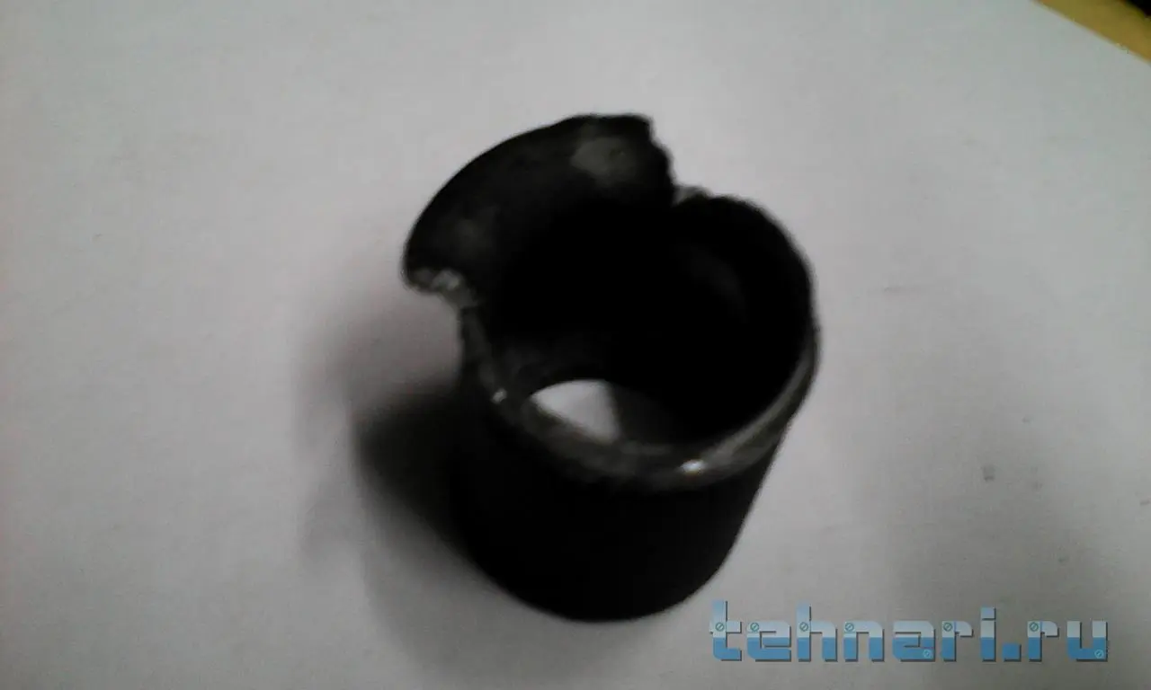

Отвалилась втулка, приваренная к металлической поджопнице, ни какого пластика.

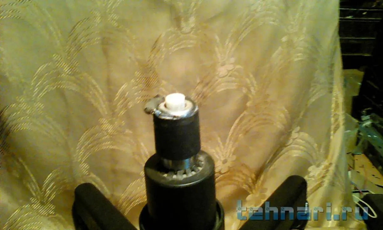

Слав, когда обваривать шток будешь, на пластиковую "пупочку" пневмоподъема мокрую тряпочку положи, а то поплавится нахрен. Я так один стул "договорил".
А лучше, свари ему табурет трехногий, что б пошелохнуться боялся!

А пластину снизу поставил, а то штырек у задницу не очень приятно, предполагаю однако ... :)))
