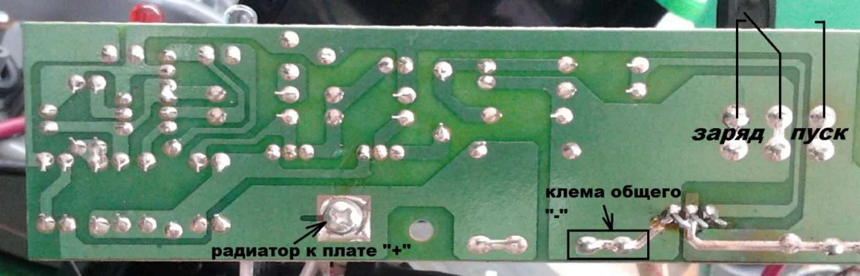

Так, начнем сначала. Диода 2, как я понял. Значит в одну сторону. Средний вывод обмотки является -. По какой обмотке (первичной, или вторичной) идет регулировка тока заряда? В режиме ,,пуск,, по идее схема управления должна отключаться. Проверте, на всякий случай, переключатель, не коротит ли он. Тут не коротыш?

По сути переключатель №2 - это и вся регулировка что есть. Он коммутирует первичку.
Там, где Вы отметили все чисто. Это транзистор IRF3205. Просто ножки торчат, а фоткал под углом.
На фото отметил переключатель режымов "пуск" и "заряд". При пуске управление отключает.

Так пойдем дальше, пойдем вместе. - провод идет на клемму?. Куда иде + провод? С радиатора...?

Таак, пластина у нас +. С пластины идет красный провод на клемму для пуска? И с пластины иде же на плату, или на преключатель? Как проверяли полевик?
Да, красный провод идет на клему (крокодил), которая подключается к аккумулятору.
И с пластины на плату.
Транзистор купил новый и мультиметром сравнил сопротивление между выводами в закрытом и открытом состоянии со старым.
