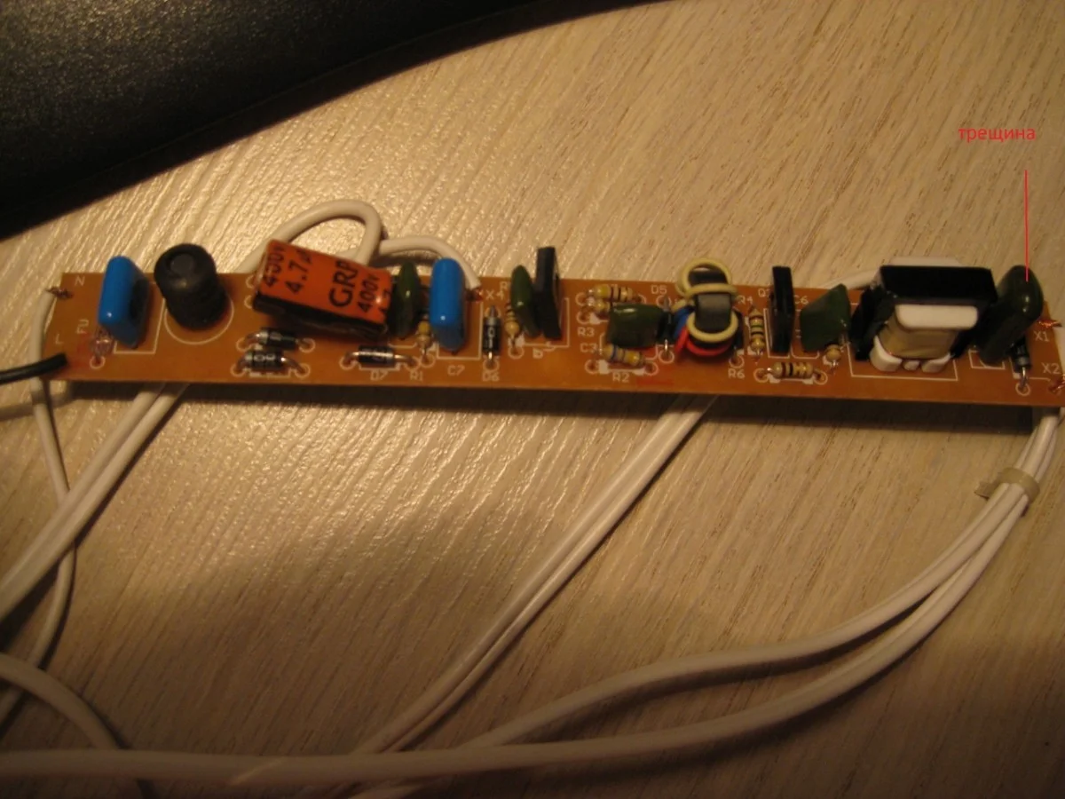

Добрый вечер.
Сломался светильник на лампе дневного света, пахнет гарью. Разобрал его, вроде бы все детали на вид исправны, кроме пленочного конденсатора, на нем трещина. Подскажите пожалуйста, мог ли конденсатор нарушить работу светильника?

Но лучше от поломки конденсатора точно не станет
подскажите номинал конденсатора, на нем написано:
3a5
4n7j
3а5 не знаю, а вот 4n7j это вроде бы 4.7 пикофарад
Jo-Vega, на 1000 умножте. с каких пор N - означает пикофарады?
n - нанофарады 4700 пф
Эти зеленые конденсаторы на пикофарады никогда не втречал. Обычно они порядка несколько нанофарад.
Заменить его на другой аналогичный с напряжением 250-400 вольт, или больше.
Лучше от 600 вольт и выше (в момент розжига лампы напряжение очень хорошо подскакивает. Собственно, поэтому в этих балластах конденсаторы и дохнут часто).

3А это 1000вольт
0 - до 10 в
1 - до100 в
2 - до 1000 в
3 - свыше 1000 в
G - 4v
J - 6.3 - 7v
A - 10v
C - 16v
D - 20v
E - 25v
V - 35v
Например: 0Е=2,5в ; 1Е=25в ; 2Е=250в
В вашем случае лучше всего взять точно такой же 3А473К, замените транзистор, прозвоните диоды и стабилитроны
всем спасибо, дело было в конденсаторе(последовательно соединил 2 конденсатора по 600в), заработало:)
