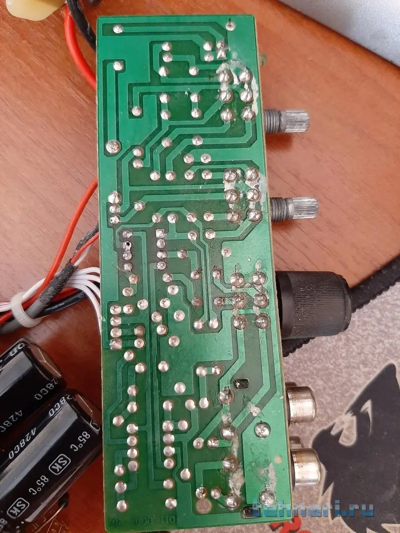

Ремонт Solo 3 MK3
  • Автор темы Автор темы aoeshka
Почему должно быть 0?
Потому как усилители в мостовом включении внутри-схемно
и питание 2-х полярное и конденсаторов на выходе нет ,
как по другому может быть - все верно , на выходе должны
быть условные нули , как в схематике на рассыпухе , автоусилители
например))
например))
Условные нули, т.е те 0.7 В на второй ноге, считается нормой, или там должен быть чистый 0? Канал на данной ноге рабочий. На нерабочей, 4 ноге имеем аж 21 В, с ней все ясно
Вполне , не большой разбаланс не страшен )
Если нет рабочих 7265 , можно на tda2030 , 2050 и т п собрать уси , они поддерживают и двухполярное питание ,
только питание посмотреть допустимое и обвязку номиналов чуть изменить , ну это на крайняк .
