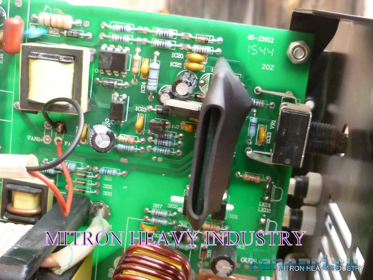

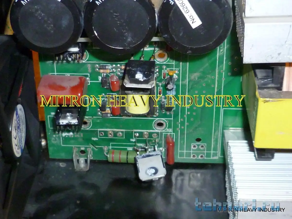

На лето нужен лёгкий инвертор-денег НЕТ. Нашёл на помойке Ресанта 250А. Вариант схемы SH85. Аппарат не включается СОВСЕМ! Все детали на месте. Диоды не светятся - Первое подозрение пало на КЛЮЧИ! Это GT50JR22- всё подтвердилось 2из них в КОРОТЫШЕ! В ЧИПке стоят 160 рупий за ШТ. Придётся менять всю четвёрку,тк варить буду ЖЁСТКО! Ещё кирдык обоим вентиляторам, но энто заменить несложно. СОБСНА ВАПРОС КАК ОСЛОМ ПРОВЕРИТЬ СИГНАЛЫ НА ЗАТВОРАХ, те работу драйверов, управляющих верхним и нижним баянами? Если включу ДЕВАЙС через ЛАМПУ(впаянную вместо резистора) То ничего сгореть ведь не должно? Говорят НИЗЗЯ подключать осёл к НИЖНЕМУ плечу, а то транзисторы его БАБАХ? Помогите ПАЖАЛУСТА у кого у ЛАП было, а то работа стоит надо много варить?

Все просто!найдите источник дежурного питания,и после него подайте напряжение от ЛБП тем самым запитаете ШИМ.И смотрите импульсы своим ослом.Ослом можно лазить где угодно главное правильно это делать!
Дежурка там на китаёзе SD3468 это ШИМ дежурки+полевик в одном флаконе. После шима дежурки стоит стаб 7815. Только он запитывает ШИМ частотника. Шим дежурки запитывается ч-резюк от 310в, Надо со стороны подать на его отпаянный вывод 310в, разделив перед этим управу и силу (как это сделать?). Потом только смотреть осциллом, там ДЭД ТАЙМ ИТД? Можно ли смотреть без выходных транзисторов!
Вот и отпаивайте резистор от 310 дежурки.тем самым исключаем питание ее.На 7815 подаем питание от стороннего ЛБП и проверяем импульсы на транзисторах не подавая силовое напряжение.Без ключей смотреть сигналы нет смысла.Если все сигналы на месте то от латра можно подать какое то силовое напряжение и посмотреть как будут вести себя ИЖы.
IN PROGRESS 1) Выпаял ключики GT50JR22-апарат влючился-ЖОЛТЫЙ НЕ СВЕТИТ!
2)Осцилл. на пятак затворов- Прямая!
3)Сильная вибрация аппарата-нет по две лопасти на каждом ветродуе
4)Через1-2 мин после включения Чоппера об пол шмякнулось что то мягкое- достал . покрутил в руках- это платка общего ШИМ, упакованная в термоусядку-ВОТ И ПРИЧИНА Бич продолжал варить с оторванными лопастями-это вызвало постепенный отрыв пинов ШИМ -блока. когда разорвался ПИН с ШИМом на драйвера, 2 IGBT хлопнули
5) Всё бухнувшее- выпаял, впаял в ШИМ блок новый ПИН-по наличию времени буду допаивать!

Изначально девайс совсем не включялся, огоньки не горели совсем, сняв кожух, обнаружил, что грелась до свечения эта деталька с полосками!

Виновниками этого были вот эти трёхножки! Справа новые , купленные в ЧиПке! Хотя вышли из строя только 2, внутренний голос подсказал. то нужно заменить все четыре!

Вылетели они , потому что аппарат сильно вибрировал, и в результате отломились ножки вот на этой платке! Пришлось впаять новые ножки платки и поставить её на место,правда вот эта бочечка и полосатая деталька помешали, поэтому я перенёс их на другую сторону MAIN BOARD!
