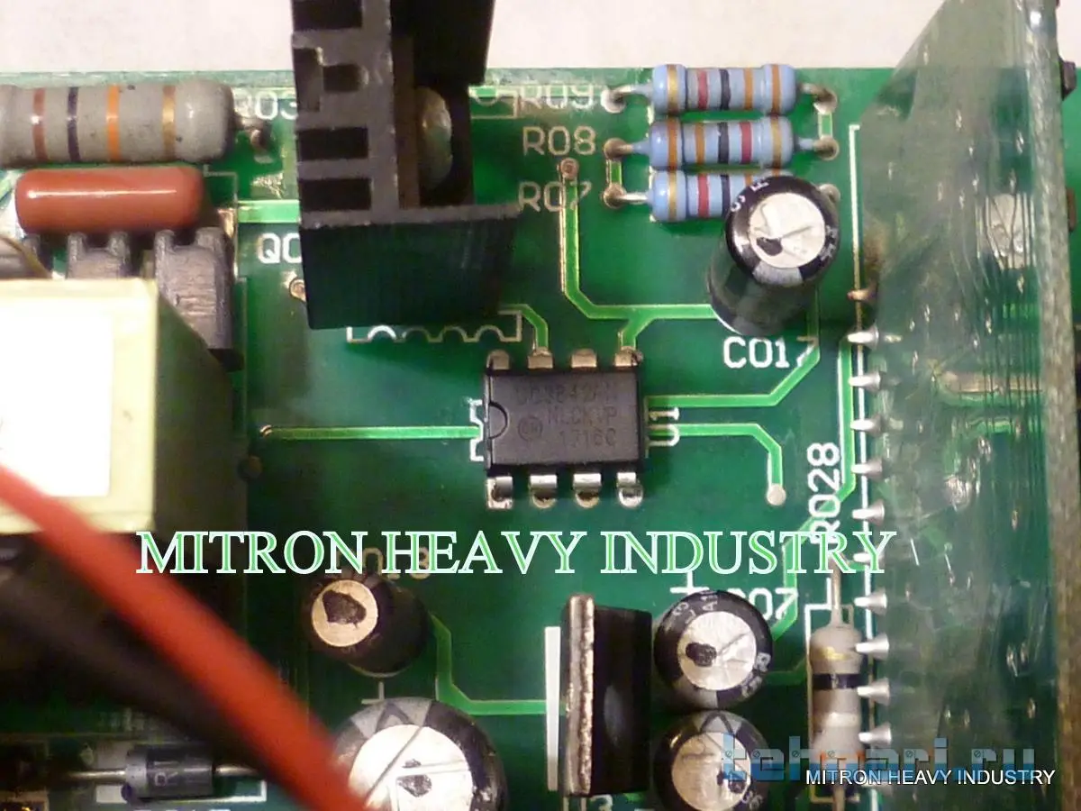

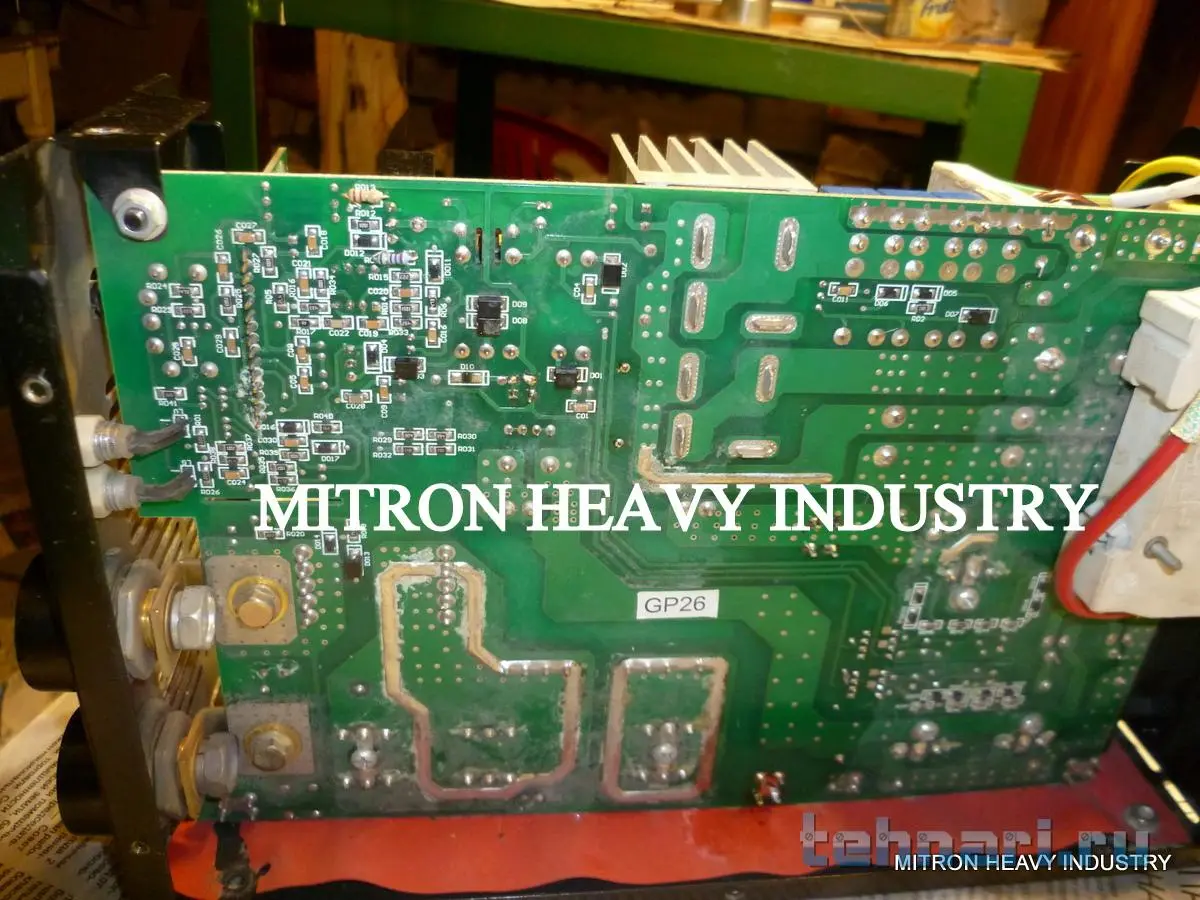

В секретном отделе Октагона принято решение рассекретить материалы из подземных лабораторий по ремонту ещё одного сварочного инвертора. Итак одын страител принёс мне Ресанту 220. На вопрос, что с ней-ответил оччень информативно-НЭ варыт! Вскрав аппарат я понял что это ресанта из аппаратов самой первой схемотехники, ещё стремя реле:

. То я за 1\100 долю секунды сразу обнаружил неисправность, и внутренний голос подсказал мне заменить этого осьминога:

Как не странно но трёхлапая деталька на чёрном радиаторе выше и левее осьминожки ОКАЗАЛАСЬ ЦЕЛА! Попутно по подсказке внутреннего голоса я поставил взамен сгоревших чёрных квадратиков вот этих маленьких полосатых ОС:

Так как в этой схеме "На ТУМБОЧЬКЕ" стоит заменённый осьминожек,то после замены ещё одного сопротивления в цепях его питания. ИНВЕРТОРЕН успешно запустился! Естественно под Осы был намазан герметик, для укрепления их шаткого положения, что по причине спешки не отражено на фото! СТРАИТЭЛ остался доволен! Теперь он варит круглосуточно!
Ну и само разумеющееся в таких аппарах, оба карлса без наскольких лопастей, поэтому стандартно заменил, на с таким же ТОКом!
