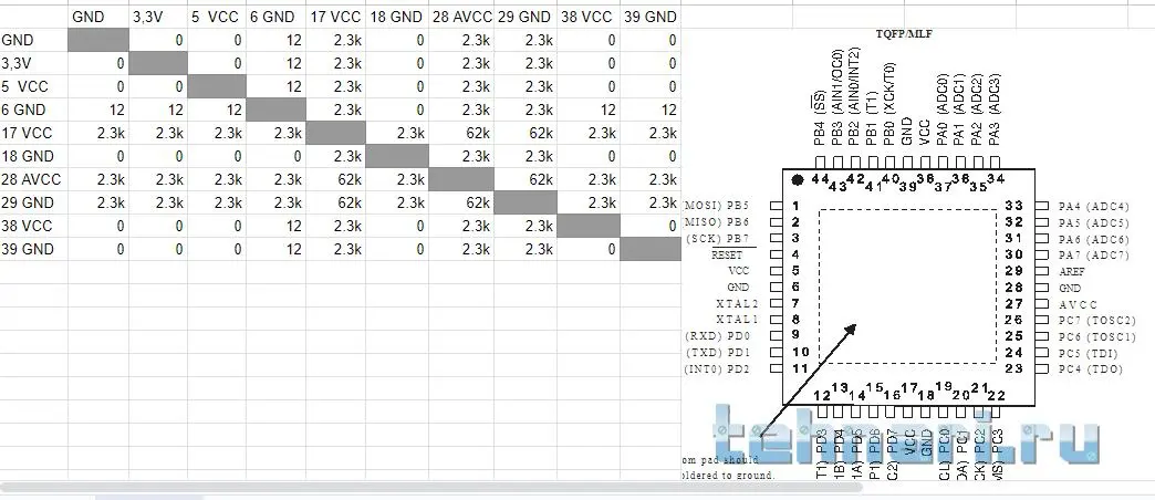

ремонт сварочного инвертора.
Сварочный инвертор занесли с холода в помещение и включили. Предсказуемо конденсат сделал свое темное дело. Вскрытие показало КЗ по линии 3.3В питания контроллера ATMEGA 32A. Откинул выход стабилизатора 7833 от схемы 3.3В на ней есть. Прогаров на верхней стороне платы не видно. Нижнюю сторону платы посмотреть проблематично, нужно раскидывать весь инвертор. Замеры на ногах питания контроллера показали, что КЗ присутствует только на одной паре пинов GND-VCC, вот это и напрягло. Непонятно КЗ в контроллере или где-то прогар или и то и то. Сделал полную таблицу замеров и думаю, может кто-то поопытней может сказать без демонтажа контроллера, есть ли шанс что он жив и нужно искать прогар или ему однозначно капут?
    90.3 KB · Просмотры: 11
