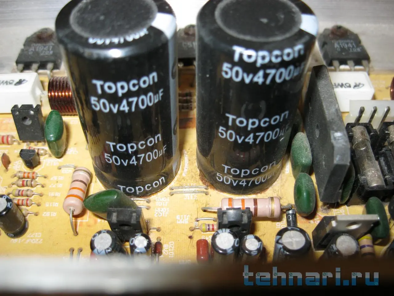

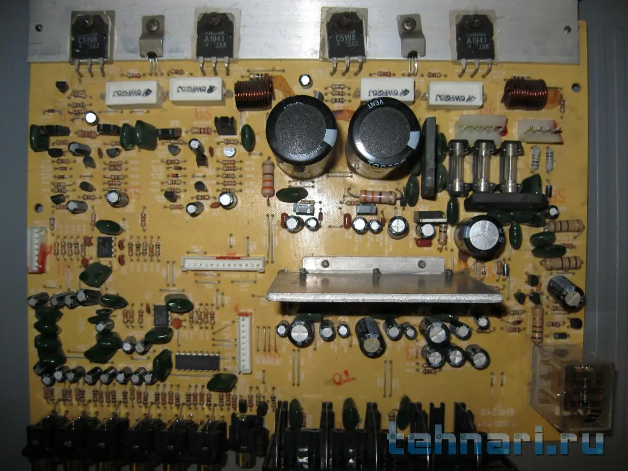

Здравствуйте, приобрел у знакомого ресивер Sven HR-919 всё практически работает но есть несколько проблем при подключении акустики идёт шум в районе 50гц независимо от положения громкости (при полностью отключенных кабелях кроме двух колонок) как я понимаю вызвано это недостаточной емкостью фильтрующих электролитических конденсаторов так как даже с виду они чуть припухшие + по времени явно нужно менять около 10 лет всё-таки прошло, стоят 2шт 50v 4700мкф хотел бы узнать ставить такие же по ёмкости или взять на 50v 6800мкф не будет ли слишком большая нагрузка на диодный мост?

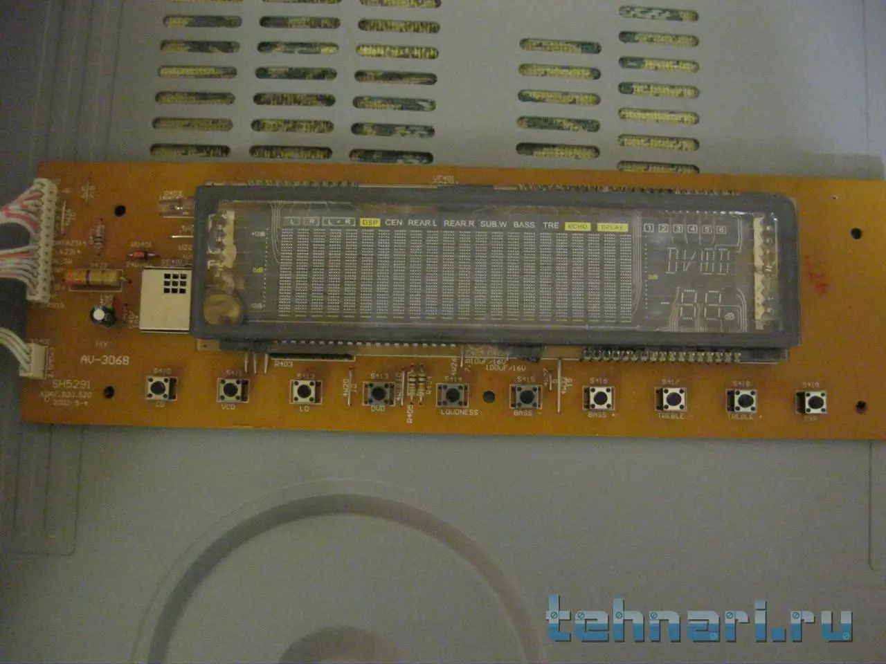

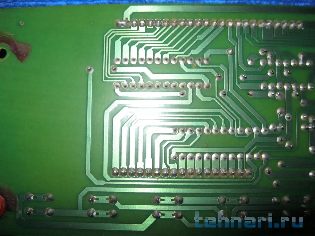

И вторая проблема плохо работает правая часть экрана символы мигают иногда вообще не светиться с чем это может быть связано и первым делом что смотреть? В электронике сильно не силён хотя паял сам несколько простых усилителей на tda 7294 и tda 2050 :fase: из оборудования только паяльник и простой китайский мультиметр конденсаторы хочу поменять все не только по питанию так как измерять ёмкость нечем( Звук этого ресивера меня устраивает убрать бы шум и поправить отображение на экране и был бы доволен :preved:
не будет, по остальному не подскажу, а при подключению к источнику фон пропадает?
Что с источником что без фон остаётся.
Ставьте. А попутно вопрос- как конденсаторы фильтра нагружают диоды выпрямителя?

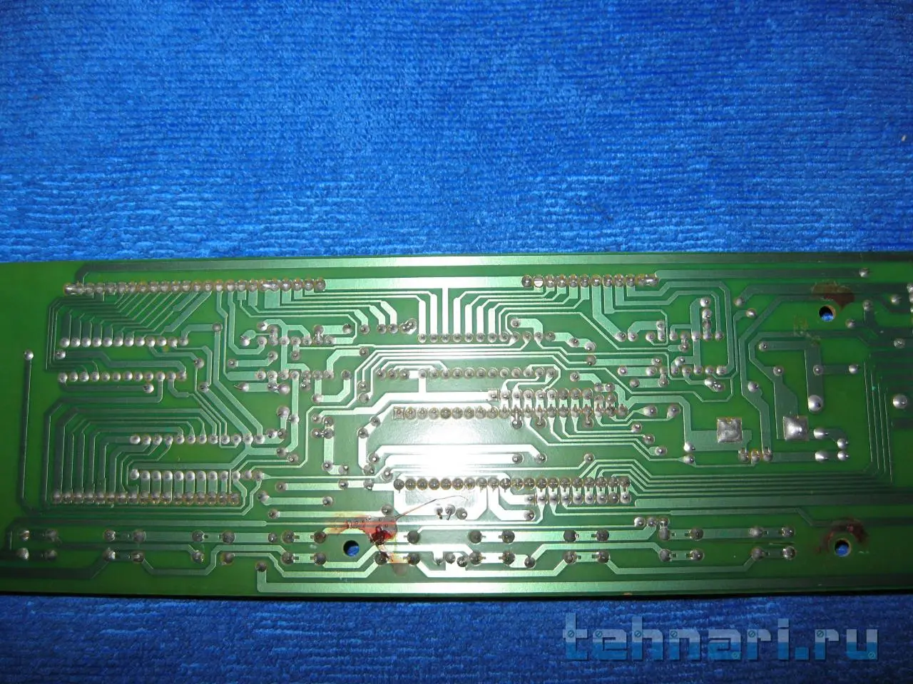

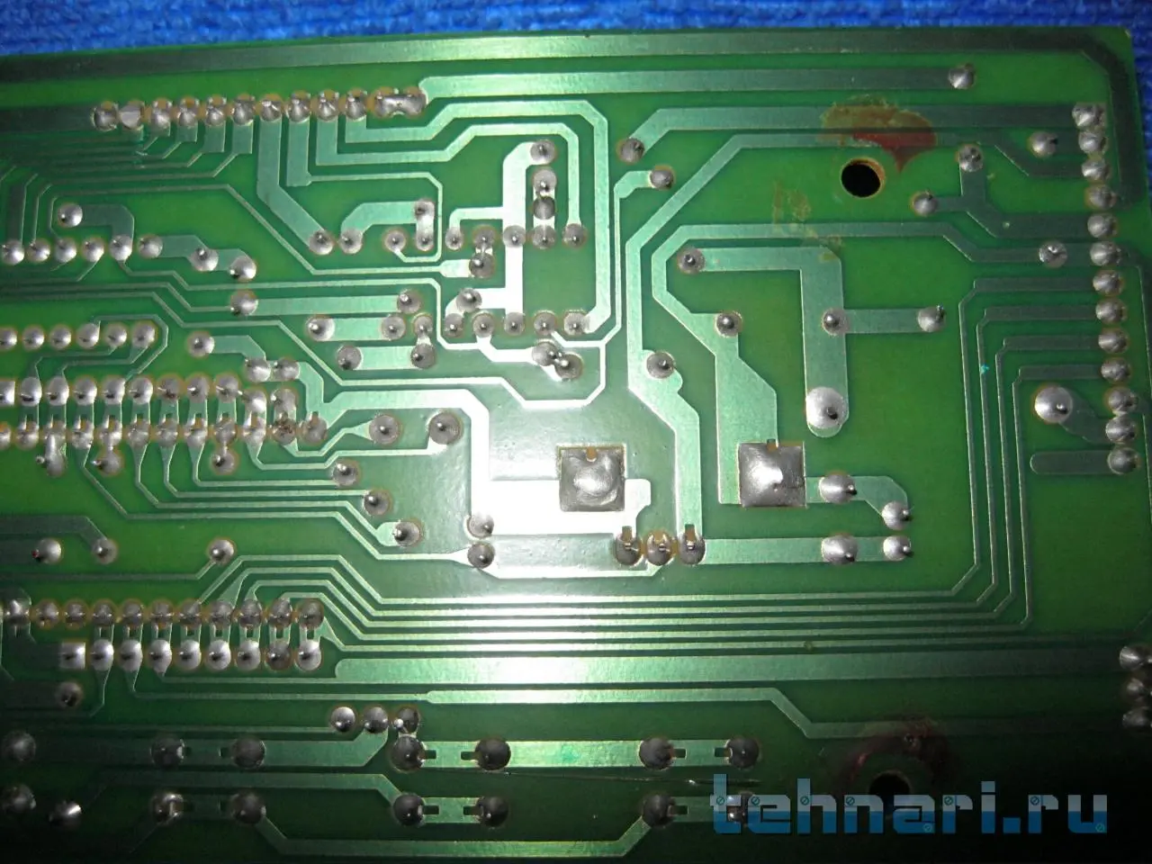

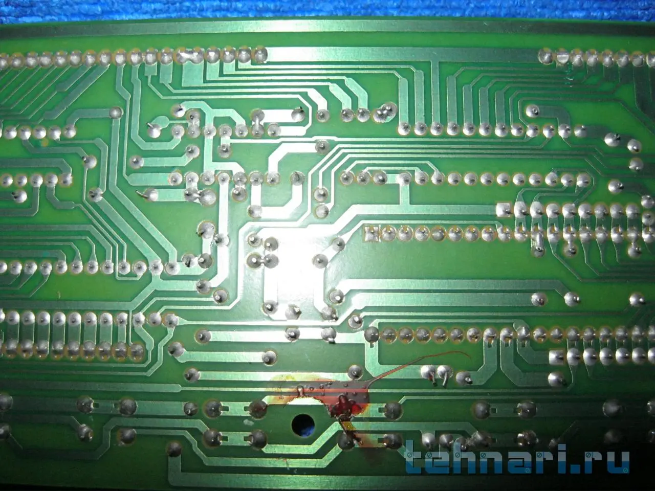

Фото на печатный монтаж платы индикатора покажите. Пока кроме плохой пайки не вижу причин.
Как просили фото на печатный монтаж платы (тоже думаю может аккуратно пропаять все контакты на этой плате? хотя с виду я почистил все платы непропаев не видно)

непропаев не видно)
Трудно судить, но у меня вызывает подозрение пайка резистора 330 Ом 2Вт.
За управление правой частью индикатора отвечают микросхемы U402, U403. Питаются они +5В (нога 23, 24-земля). Проверите цепь питания этих микрух. Может оно (питание) периодически пропадает.
Спасибо за подсказки!Резистор исправен и пропаян,как и все остальные детали на этой плате.Снимал экран,проверил все конденсаторы резисторы и диоды, пропаял полностью плату.Питание 4.95 V есть на обеих микросхемах.После замены всех электролитов, в том числе по питанию, фон стал немного меньше,даже показалось,что звук стал чуть чище.Конденсаторы по питанию поставил 6800 мкф 50V. Остальные конденсаторы таких же номиналов, как по схеме только новые.Пока оставлю,как есть,может позже отнесу в мастерскую по поводу экрана. Думаю небольшой фон в этом ресивере и должен быть с моей акустикой? Ресивер 78дб а колонки у меня 93дб (Yamaha NS-6490).
