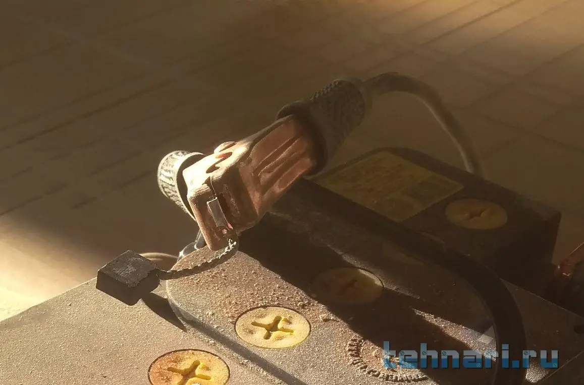

Имеется термопара ДТПL (хромель/копель). Так вышло, что отказал измеритель температуры. Но порняга на станке решил, что отказ в термопаре. Он отрезал место сварки и просто скрутил оба провода.
В общем пока идет доставка нового прибора измерения и поддержания температуры озадачился ремонтом термопары.
Что сделано. При помощи автомобильного аккумулятора и графитовой щетки спаял концы термопары
Далее подцепил к ней термометр от другого станка. и получил безбожное вранье показаний. На холодную еще как бы соответствует, но при нагреве до 100 (примерно, отсчет по времени), может показать и 150 и 200гр.С
Здесь конечно может и прибор подвирать (ибо рассчитан он на термопару другой конструкции). Новый получу на днях. Тогда и займусь проверкой, кто врет. Но хотелось бы заранее уточнится по одному вопросу.
Правильно ли произведена сварка/пайка концов термопары? Есть ли другой способ, как то одеть мет. трубку и расклепать (или под винт или чего там.
Андрюх, клёпка не идёт однозначно, остальное только от примесей в процессе зависит.
Аргон есть?
Или плазма?
Попробуй под бурой быстро мелкой, но горячей горелкой.

вынужден расстроить - термопара не ремонтируется. потому как собственно - термопары уже нет. остались только провода которые к ней идут. сам рабочий элемент - горошина размером до полутора миллиметров. остальное тугоплавкий проводник. и еще - нельзя путать между собой термопару, терморезистор и термистор - работают они по разному, хотя все измеряют температуру.
это я как КИПовец - КИПовцам сообщаю.

Пользовался лично термопарами, надевая на них кварцевые пробирки. Мерял расплав стали. А несчастный хромель-копель стоит копейки, там никто бы не стал отмерять миллиметры.

я имею с этими штуками дело каждодневно. и не ты первый кто пытается так сделать. ни у одного еще не получилось.
В общем есть два результата:
1. Горелкой не смог спаять, чтоб получился шарик на скрутке.
2. Подключил термопару. Съездил к друганам, у них такой же станок. Установил свою термопару рядом с ихней. Сверили показания. Разбег в 2-3 градуса.

Шанс успеха велик. Дело за "малым"- спаять. Ибо скрутка со временем себя проявит с не лучшей стороны.
Андрюх, ювелиры или стеклодувы поблизости есть? Или аргонщики? Попробуй у них спаять.
