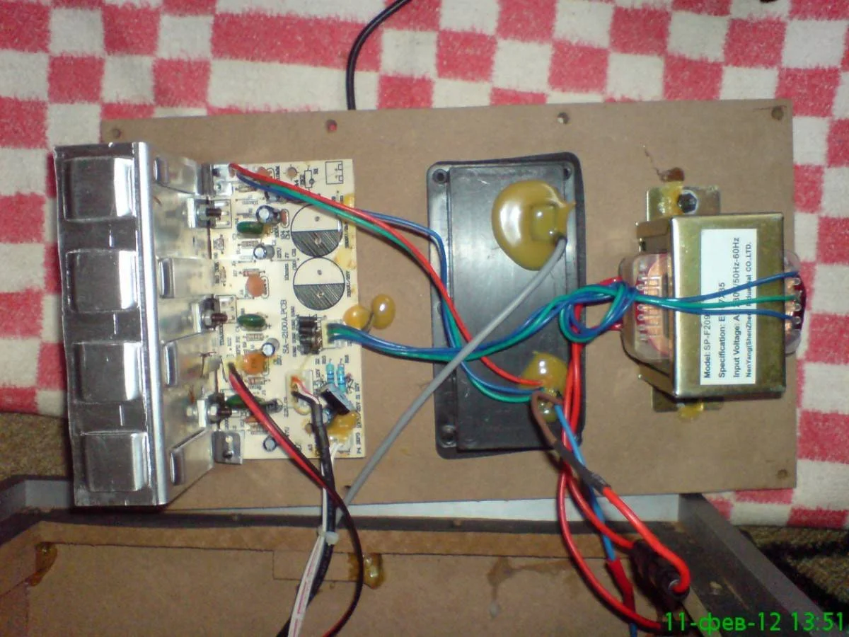

При включении на всю громкость слышен тихий-тихий звук. Что это и как лечить? и ещё интересует такая вещь, то что нет фильтров питания. это брак или такая экономия производителя? 2.1 Defender, усилители tda2030 3 штуки.

это шумят элементы схемы...транзисторы сопротивления и тд...не хай энд таки, чё дали то и кушайте
точнее звук, который подаёшь вообще не идёт. только когда на полную громкость выкручиваешь на боковых колонках еле-еле слышен звук
завтра буду прозванивать диоды. конденсаторов вроде подозрительных нет
проверять мс греються или нет???если греються так как будто работают на полной-то у них самовозбуждение!!!-в этом случаи проверяем питание,выход трансформатора,после диодов выпрямителя и кондеров фильтра......и делаем выводы:)
а что скажите по поводу фильтров питания? их же нет

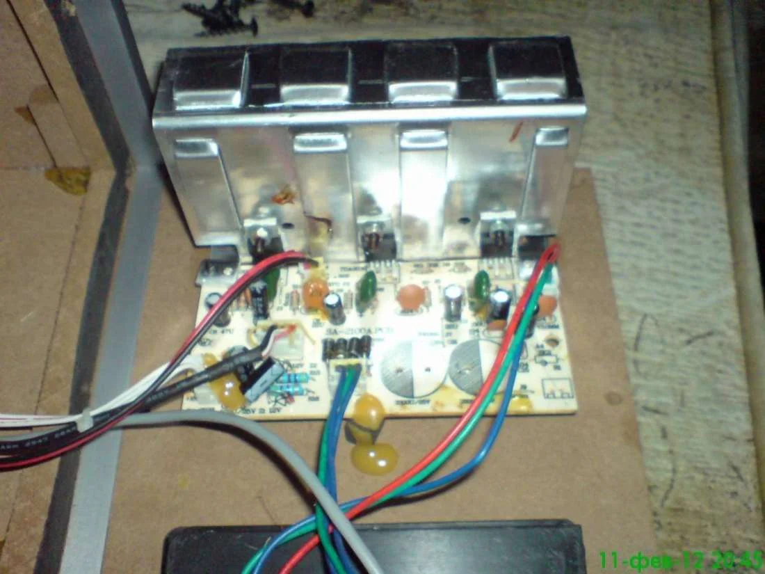

только разметка, на фотках видно
впаяй........
я просто фото не смотрел....
На 4700мф 25в пойдут правильно? там просто указано 3300мф 25в
конечно же пойдут:)
черная область это минус да?
Да, действительно, на плате нет фильтрующих кондёров!! Надо их обязательно поставить, на 4700 мкФ с головой хватит. Ну а то, что нет звука- надо проверять микросхемы усилителя, может сгорела какая-то
так, кондёры я впаял, теперь звук вообще не проходит
микросхемы не греются
до них питание доходит?
на двух 36в, а к третьей когда прислонил щупы то пошли искры
давно меняли батарейку в тестере???там не должно быть 36вольт!
для tda2030 вроде норм же? если ничего не путаю. и 36 я округлил
если даже питание однополярное это много!!!
на одной 35.5, на второй 35.4. третью не рискнул мерить
