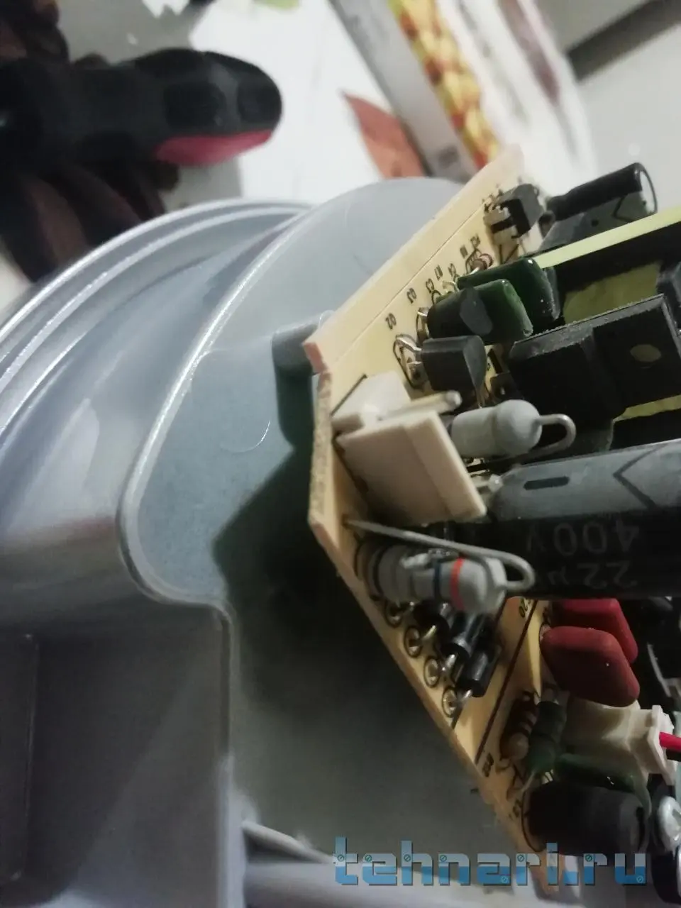

Помогите с ремонтом пожалуйста. Закоротила плата питания и выгорел резистор, помогите подтбрать...
Цвета колец: оранжевый, синий, золотой, золотой, черный. Я таких ненашел... Рядом есть еще как я понял диоды они почернели чучуть их тоже менять или нет?

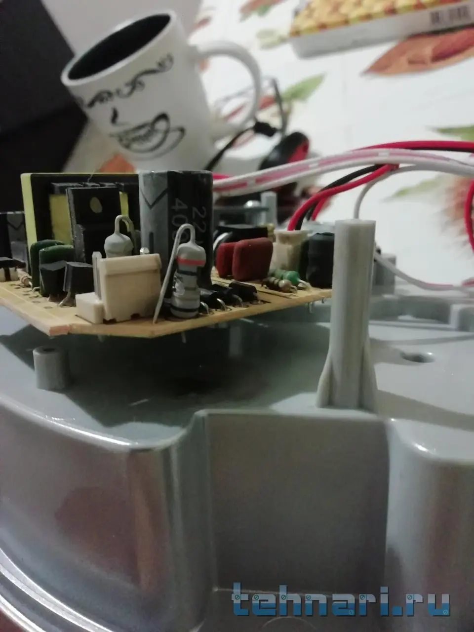

Не видно другую сторону, это видимо так называемый предохранительный резистор FR, обычно с очень маленьким сопротивлением (мне попадались). Отпаять и сходить по магазинам, может что найдут.
Обратную сторону чего? Резистора? Он на половину развалился...
Платы....:)
Буду дома сделаю. Дорожки целые все на плате... А что там хотите увидеть, может по памяти скажу?

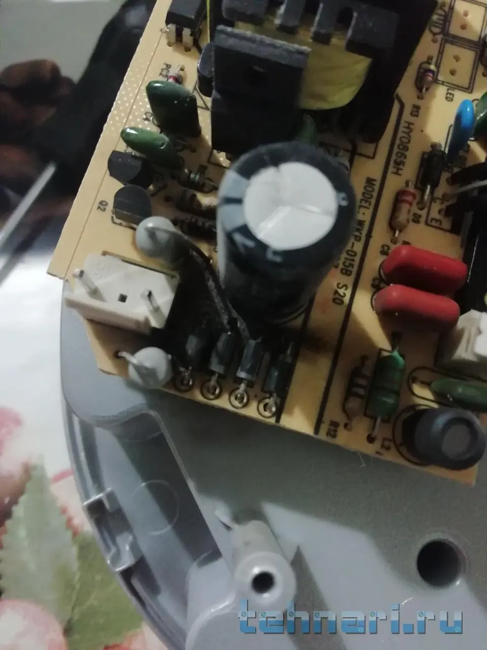

А на счет диодов, их перепаивать лучше или они могли непострадать? Маркировку диодов нерасмотреть видно только 07 и всё
Судя по расположению, это предохранительный (обрывной) резистор, соответственно, нужно искать цветовую маркировку именно этих резисторов.
А это легко проверить мультиметром. Жечь новый предохранитель, не проверив диодный мост - глупо.
Да вот и я о томже, перепаяю сразу все 4 диода и этор резистор. Но я чтото такого обозначения цветов ненахожу.....

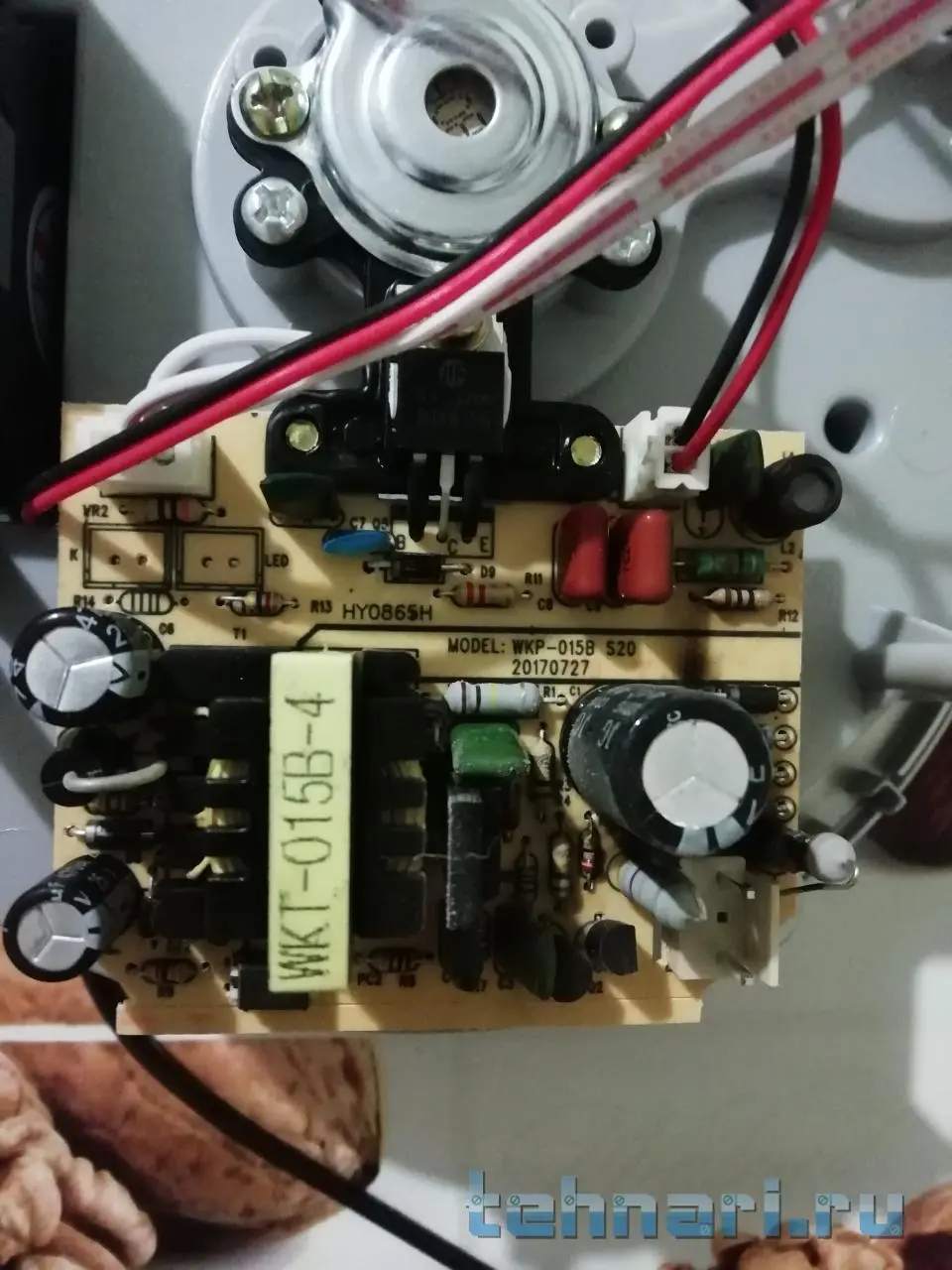

Маркировка нестандартная хотя если не считать черную полоску снизу то получается что 3.6 ом

А как же драйвер? Его наверняка пробило в КЗ. Диоды просто так редко выходят из строя. Надо бы провести полноценную ревизию (или полную замену) горячей части БП.

Диоды целые кака я понял, только сверху почернели от резюка этого

Да какая разница? Ставьте любой выводной плавкий предохранитель, он всё равно тут же сгорит. Поэтому берите с запасом по количеству, чтобы по нескольку раз за ним не ездить.
Ещё раз говорю для непонятливых: у вас наверняка сгорел мосфет, а возможно, и его контроллер.
Ну контроллера там нет - простой блокинг генератор, но ключ пыхнул на 99,999%. И не только ключ, а ещё и квазитиристорная защелка, и возможно что оптопара
Можно узнать где вы там увидили оптопару??? И ключ
