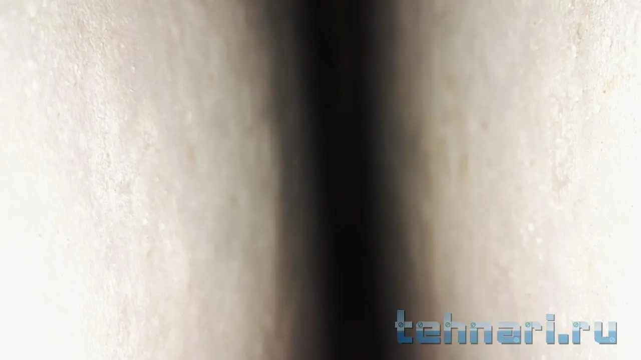

Всем салют, добрался до переделки ремонта в одной из комнат квартиры.
Имеем 3х к.кв. в пятиэтажной кирпичной хрущевке, 63 года.
Хочу переносить розетки, выключатели, т.к. комната будет спальней. До меня там делали ремонт наемные рабочие, 4 года назад, я за ними не следил и ничего не видел. Короче говоря, расковыряв замазанную коробку от старых розеток обнаружил полость в стене.
Да не просто полость, а пустоту, между стенами квартир.
А тут даже видно что в этой полости выполнена старая проводка - просто брошены провода. Видно даже соседскую розетку.
Не знаю, что хочу узнать, тут и так понятно все в принципе. Но назрел вопрос - можно ли и мне в этой полости накидать кабелей? под бра, выключатели и т.д., а то штробить ой как не охото. Да и нормально ли это, что между квартирами полости? :)
Теоретически можно, но...
Я бы подключился к соседской розетке и сказал бы что так и булО. :)
P.s. А горшочка с золотом там не припрятано? ;)
пока не нашел золота )
И практически можно, вам повезло с полостью.
При условии что провода должного сечения будут соединены без ошибок и должным способом - нечего опасаться.
Да, это обычное дело, шумоизоляция между двух квартир.
Конечно, строители так и делали.
Ага, гы!
Там, наверное, даже медь.
Ё, а я уже начал мечтать о пиве...
соединять буду "вагами" для люминя-меди. Большие нагрузки в комнате не предвидятся. В брашках лампы накала 40вт, в розетках ноут зарядить да мобилку. Ну еще пылесос на 2квт там включаю. Кабель закупил нум 2х1.5. заземления в квартире нема. Для переключателей люстры так же нум 3х1.5. Люминь приходящий 2-2.5кв.мм. Фурнитуру закупил Legrand Valena Allure. С виду вроде нормальная продукция.

Уж лучше тогда алюминием вести, на хороших скрутках. Ох и проблеммные все эти переходы с меди на люмень, даже для люстры в 500 ватт. Тем более пылесос-

надставлял трассу люмини медью под чайник. собрал на обычных вагах - грелись, собрал на спецовых - вообще без проблем. Хотя я не знаю, на сколько долговечна эта паста в них.
Про эту пасту расскажут наши внуки, лет через 20. Меня это уже касаться не будет. А на сегодняшний день имеют опыт наблюдения поведения гальванической пары, даже через третий металл-

А какой смысл в полутораметровом куске меди на конце трассы, если вся трасса проложена алюминием? Логичнее алюминий продолжить алюминием.
Ну не пол метра явно, ТС ведь сказал , что будет переносить не только одну розетку .
Ну все равно это будет меньшая часть всей квартирной проводки.
Я написал "полутрометровый"(1.5 м), ну а написал бы 3.5-метровый - это бы что, сильно изменило смысл?
Медь с алюминием лучше не скрещивать ни каким способом. О скрутках молчу, соединял на колодочках в "буксы", под болтики, с опрессованными наконечниками, при небольшой нагрузке и сухом расположении ещё держатся, а если чуть началось грение или окисление,надо перебирать. Имеется хитрая розетка, которая прибором показывает наличие напряжения, но фактически не работает, подсоединена к другой розетке под клеммные болтики, с одной стороны медь, с другой алюминий, внешне всё выглядит нормально, болтики затянуты, просто окислился алюминий.
