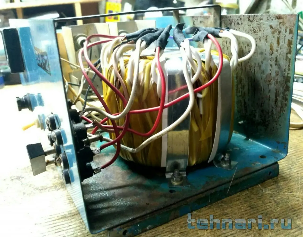

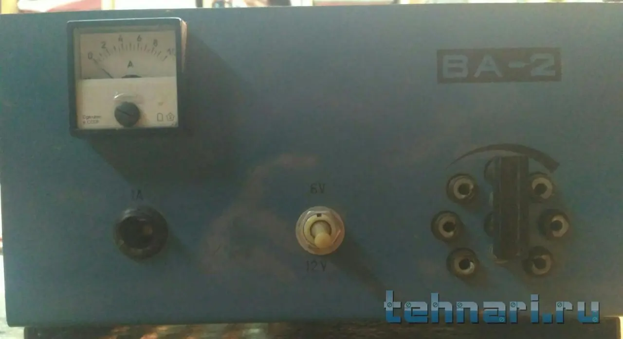

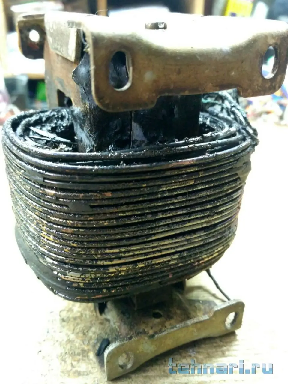

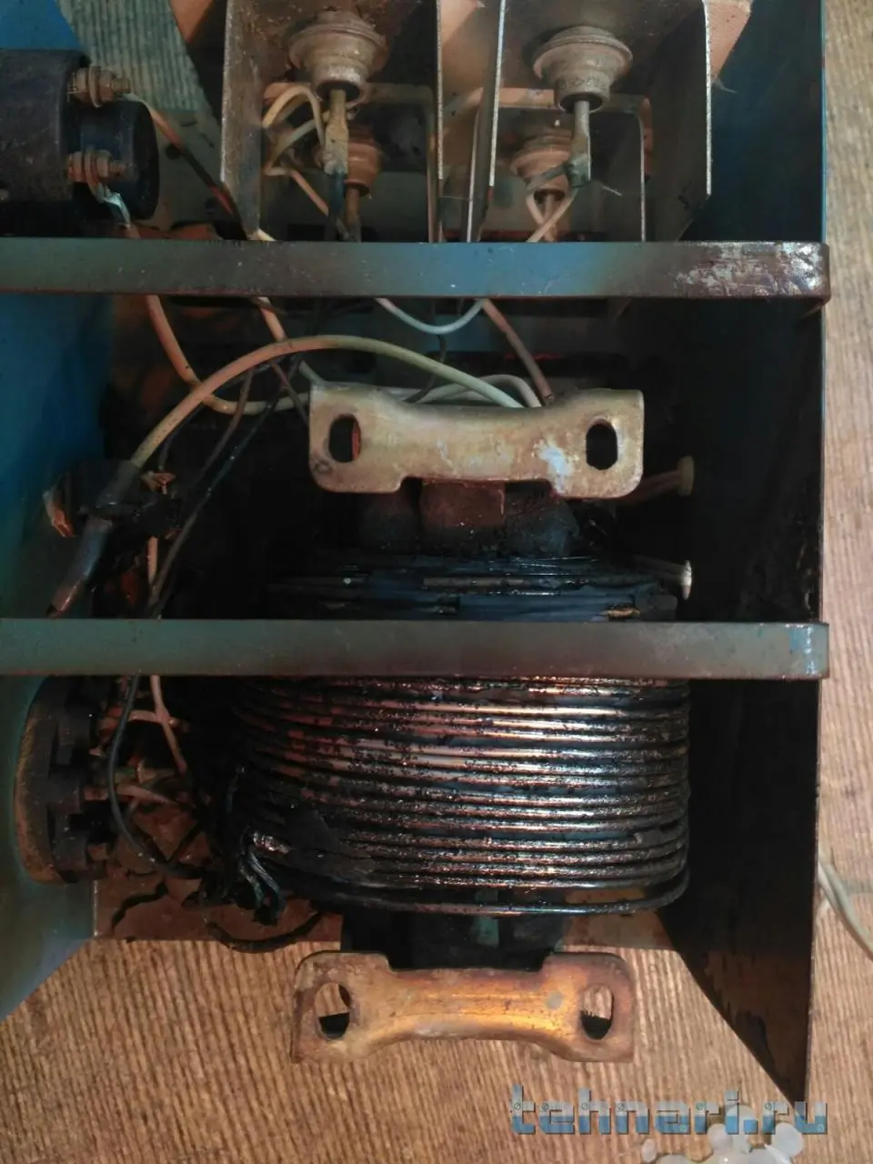

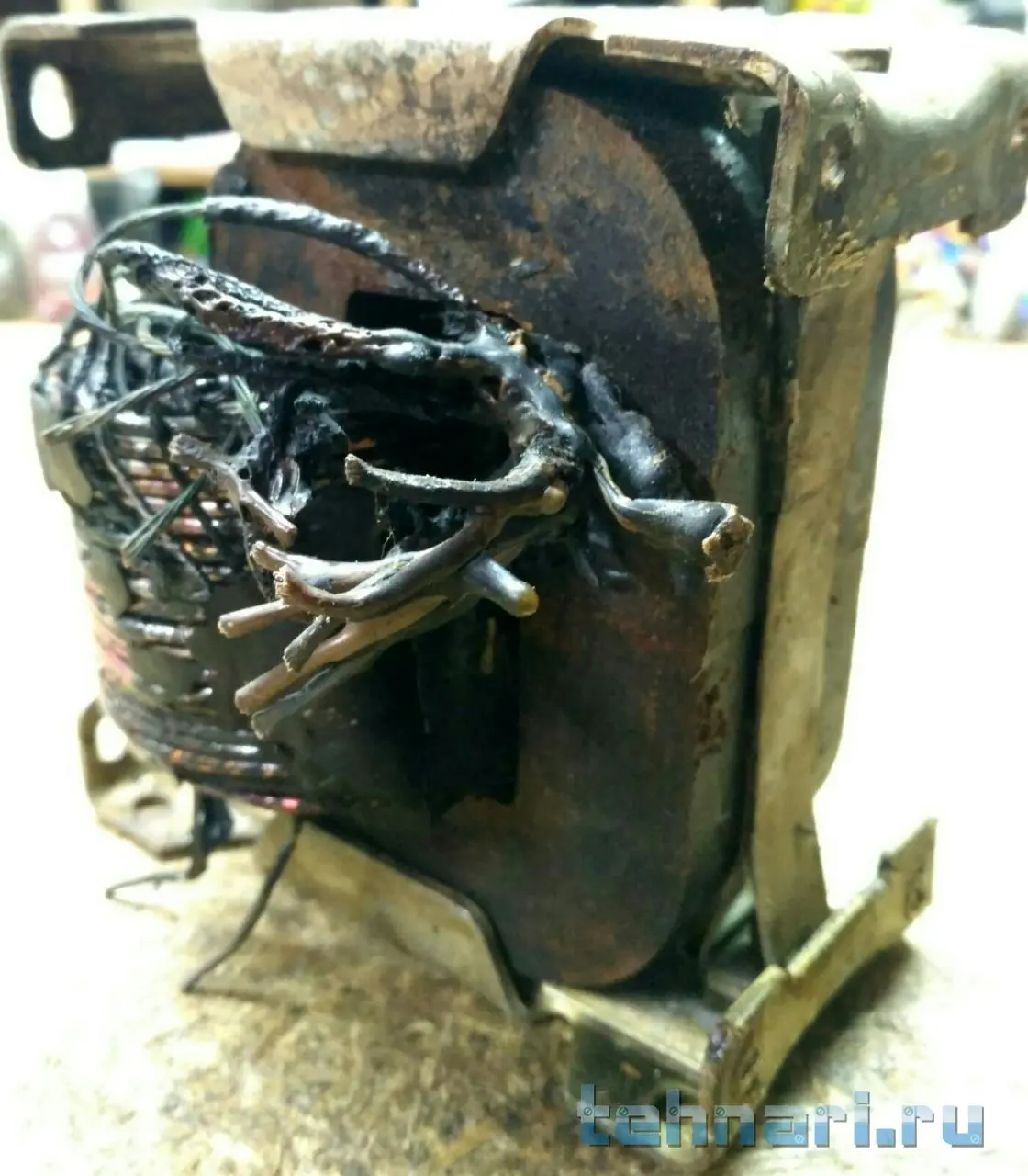

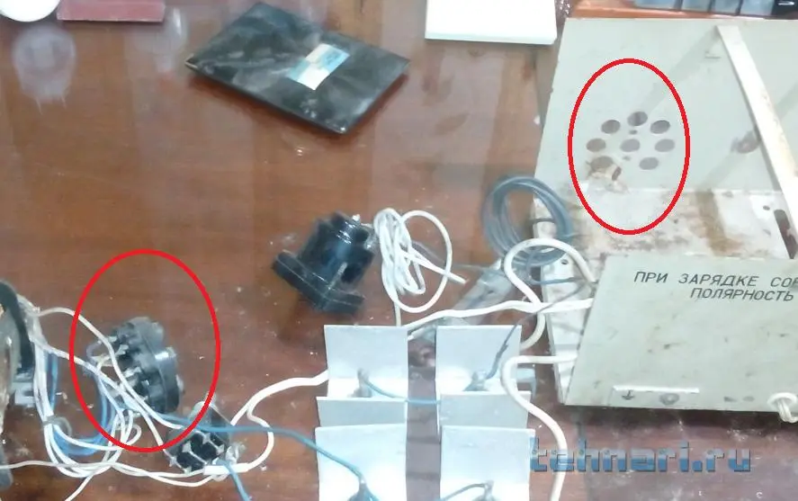

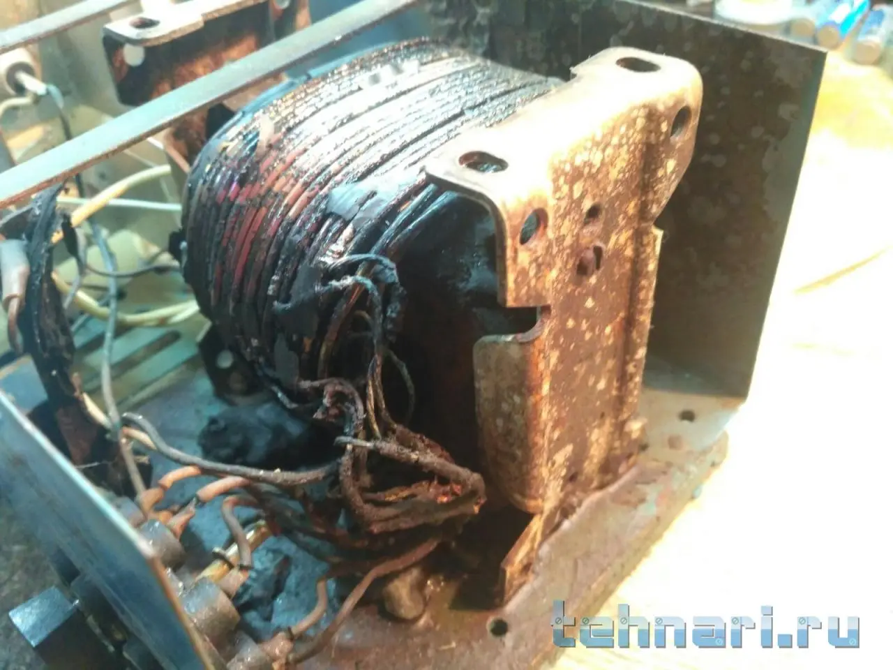

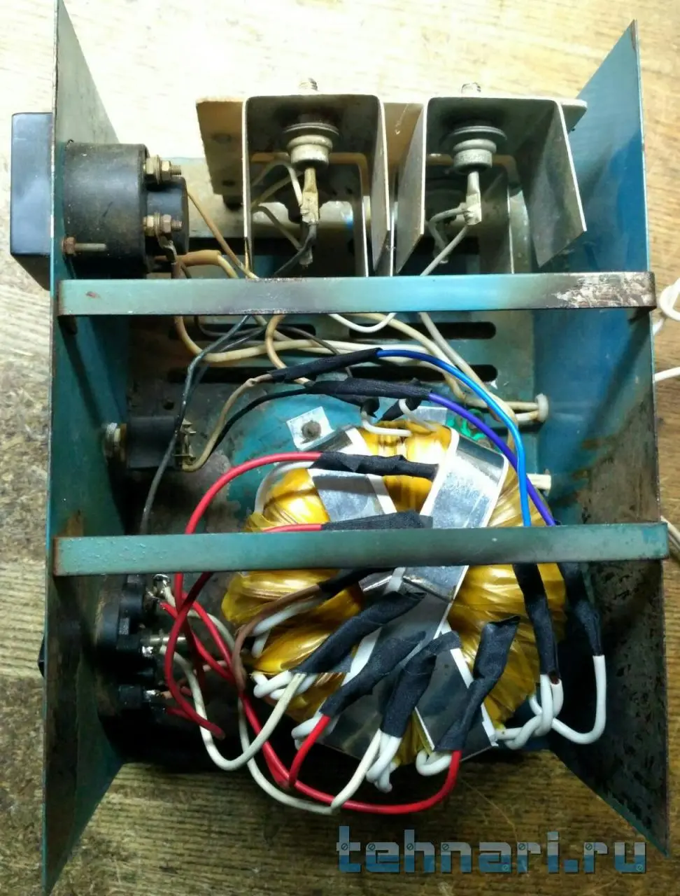

Собственно всё на фото.
Клиент очень хотел именно восстановить это ЗУ, а не сделать новое (отцу подарок).
Удивление вызвало то, как умудрились сжечь дотла трансформатор.
Трансформатор заказал у профессионала.

Красиво родной сгорел, я так ещё не видел. В моих условиях нехватки кой чего, я бы восстановил старый.
Санек, ты имеешь ввиду восстановил старый транс, тут без полной перемотки не обойтись, судя по повреждению, это было явное КЗ на выходе. Скорее всего не выдержали диоды, а вместо предохранителя стоял гвоздь ... :)

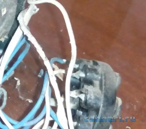

Удивило решение, галетный переключатель на большие токи, такие вещи лучше переключать с помощь клеммных зажимов ... :(
Э... Юра там хитрый переключатель(с защёлкой), на 10А без проблем работает.
Ясен пень, старую медяху на металлом, новый каркасик и обмоточки по новой рассчитать(ну это на любителя).
Да понятно, у меня где-то есть такой. Это просто у меня бзик - не доверяю им почему-то ... :)))
Смотрю на их контакты и не по себе становится, видимо старческая паранойя ?... :)))
Если ничего не прослаблено, если нет подгораний и отсутствует неплотное прилегание - тогда все нормально работает.
Первая мысль была о восстановлении трансформатора. Но смутило то обстоятельство, что железо было явно пережжено и как оно себя поведёт после перемотки не известно.
Да и клиента устроила цена изготовления нового.
Как ни странно, все диоды моста оказались не повреждёнными.
Тут ничего сказать не могу, т.к. оный отсутствовал (от слова совсем).
Не, там не галетный переключатель. Переключение производится короткозамкнутой вилкой. Вот пара фото из интернета, может будет понятно...
Ничего с ним не делается, проверено. На нашем руднике подобные инфаркты для трансформаторов и двигателей были нередки и как-то я специально занимался определением тех.параметров перемотанных, все было ОК. ))
Тады, ОК! Могет быть где-то энто железо и сгодиться.
Абсолютно ничего с железом не будет. Электротехнические стали наоборот делаются
магнитомягкими, без углеродными. Другими словами, просто отожженная железка ... :)
