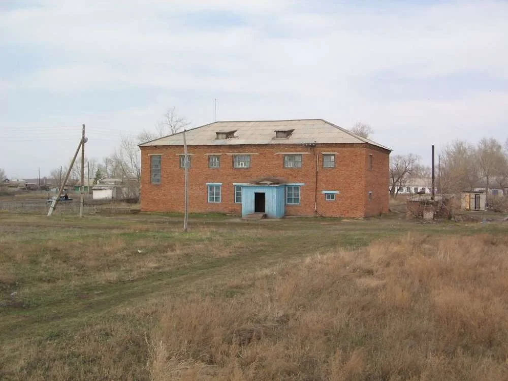

Вот мой сельский клуб снаружи, 3 окна слева на втором этаже эта комната, без высокого - это лестничный пролёт. И так ещё люди живут:)

Олег, самый малозатратный вариант таков:
1. Тщательно удали все крупные куски штукатурки, грозящие обрушением.
2. Сделай обрешётку из деревянной планки 40х20 мм. с шагом 500мм.
3. Подшей потолочную плитку к обрешётке (клеем, степлером, да чем угодно).
Если плитку особо не испачкаешь, можно даже не красить :)
А обрешётку к бетонным плитам как приделать? Это вряд ли получится. К плитам кроме клея очень сложно как-то ещё что-то крепить. Для плафонов дырки приходится пробивать ломом и кувалдой. Дрель почти не берёт, да и разве столько дырок насверлишь.
