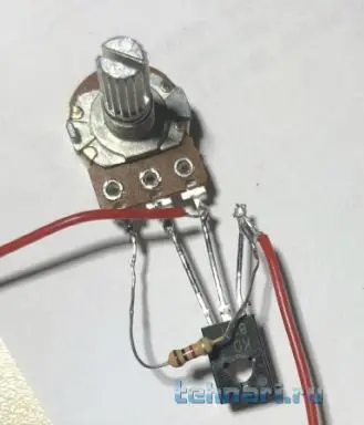

Реобас своими руками уменьшает мало
Привет всем. Купил кулер 3пин 50*50 для северного моста.
Он оказался не управляемы и шумит ппц на 6600 оборотов в минуту.
Хотелось самому сделать реобас. Собрал вот такой из:
1. транзистор 817г
2. Переменный резистор 1ком
3. постоянный резистор 1ком
по схеме с сайта
Но он убавляет всего до 6200, максимум так же 6600.
Подскажите плз в чем дело

ё собрал, сборка какая-то странная, что за схема, с какого сайта, где она ?... :(

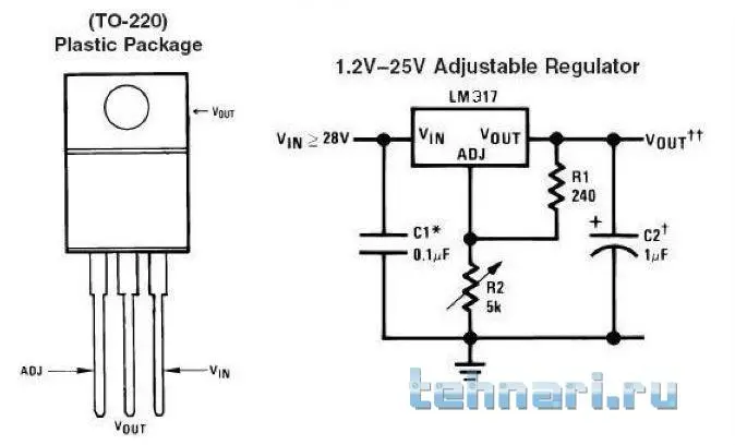

Можно собрать по приведенной схеме с использованием ЛМ317. Собранные регуляторы по такой схеме использую очень давно, ещё ни один из них не получилось спалить.
Понимаю, что это схема стабилизатора, но ведь стабилизатор может питать что угодно - в данном случае это вентилятор.
Конденсаторы не ставлю, считаю их в данном применении излишними.
Для улучшения диапазона регулировки R2 ставлю на 2 кОм (выбираю с линейной хар-кой), последовательно добавляю ещё резистор на 0,5-1 кОм для повышения нижней границы напряжения (чтобы вентилятор уверенно запускался после отключения питания).

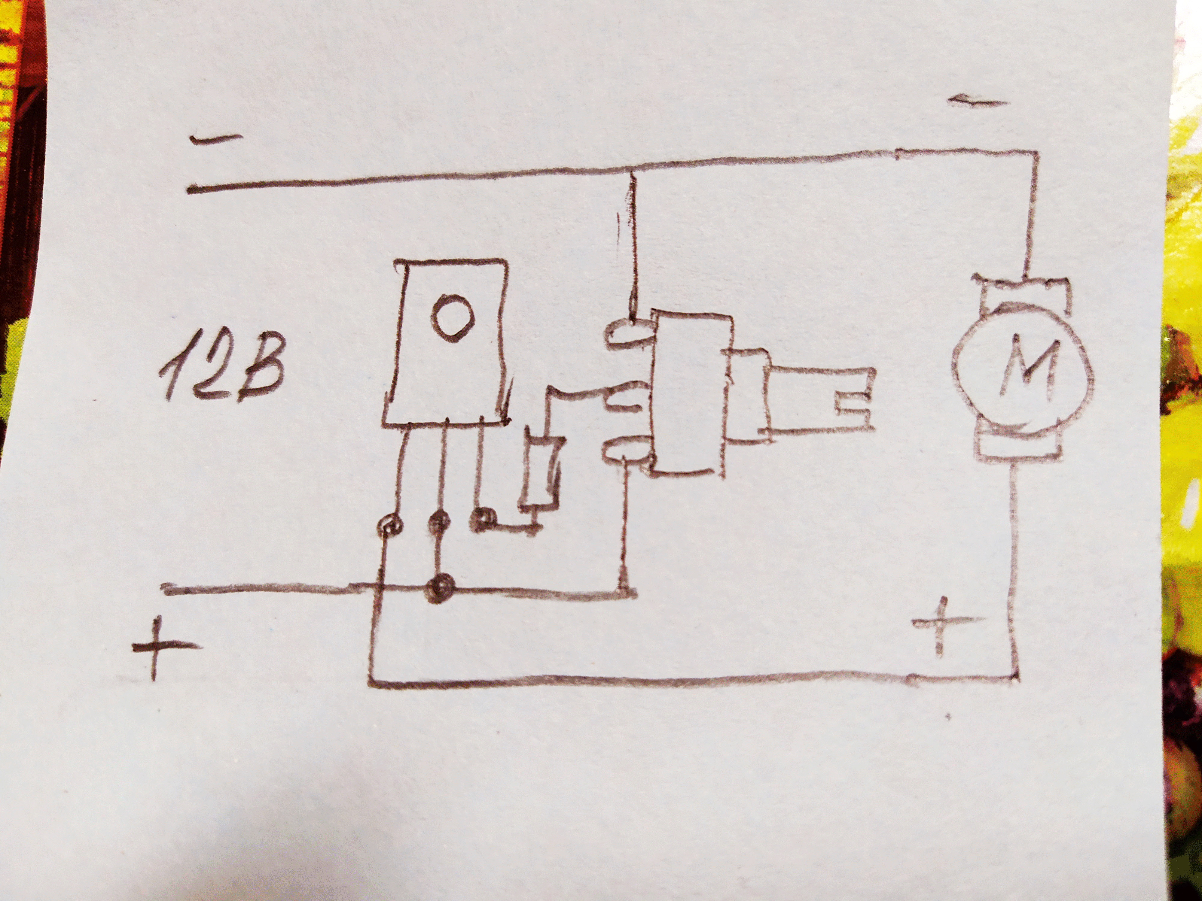

Если совсем на пальцах, то вот так ... :)
А схема вот ... :)

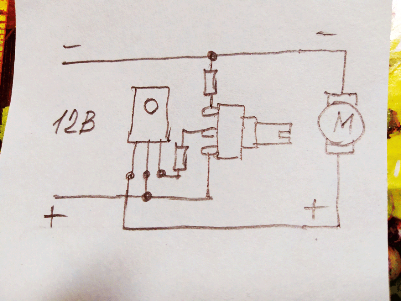

Поставь еще один резистор, такой же 1k на регулятор, провод на минус и будет совсем как настоящий ... :)
Очень просто и наглядно. Черный минус, желтый плюс.

такой я делал, но видимо у меня другой транзистор, и не заработало
Если транзистор, то да. Не заработает.
Читайте внимательно маркировку. И посмотрите что это и как и чем оно отличается от транзистора.
Это не транзистор - это микросхема у которой сделано 3 вывода.
