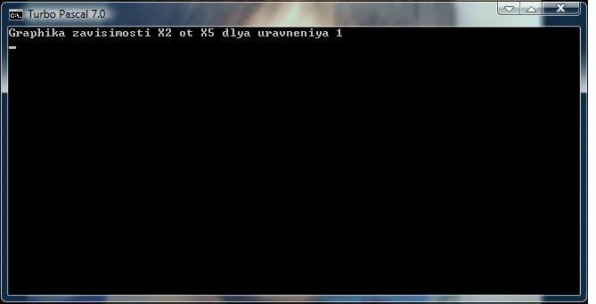

нашёл такой курсач у второкурсника. вот прога

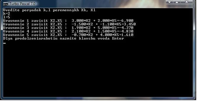

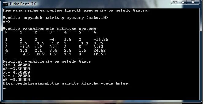

Он сказал, что там всё работает и график тоже. а у меня нет! на скринах видна работа программы и контрольный пример. а график она не строит! ну в чём дело?! модуль граф у меня работает - запускал проги с графикой... помогите плиз
"Enter" нажми!
Ну я же не тупой! Там даже по проге видно:
Код:
      Writeln('Graphik zavisimosti X',k,' ot X',l,' dlya uravneniya ',i);
      Readln;
Нажимаю, у меня поскакивает на миллисекунду экран (по-моему я видел там error) и выходит из проги.
Код:
      Readln;
Тогда еще совет - убери "var" из перечня аргументов процедуры graphik. Там же все параметры - входные!

так? ничего не изменилось.
