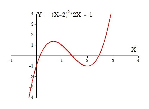

Здравствуйте, помогите чем можете. Работать в паскале начал недавно, есть уравнение решил его методом дихотомии, а вот методом Ньютона не могу, можете момочь? сообственно само уравнение: (x-2)^2*2x-1=0, на интервале (0;2) с точностью E=0,001

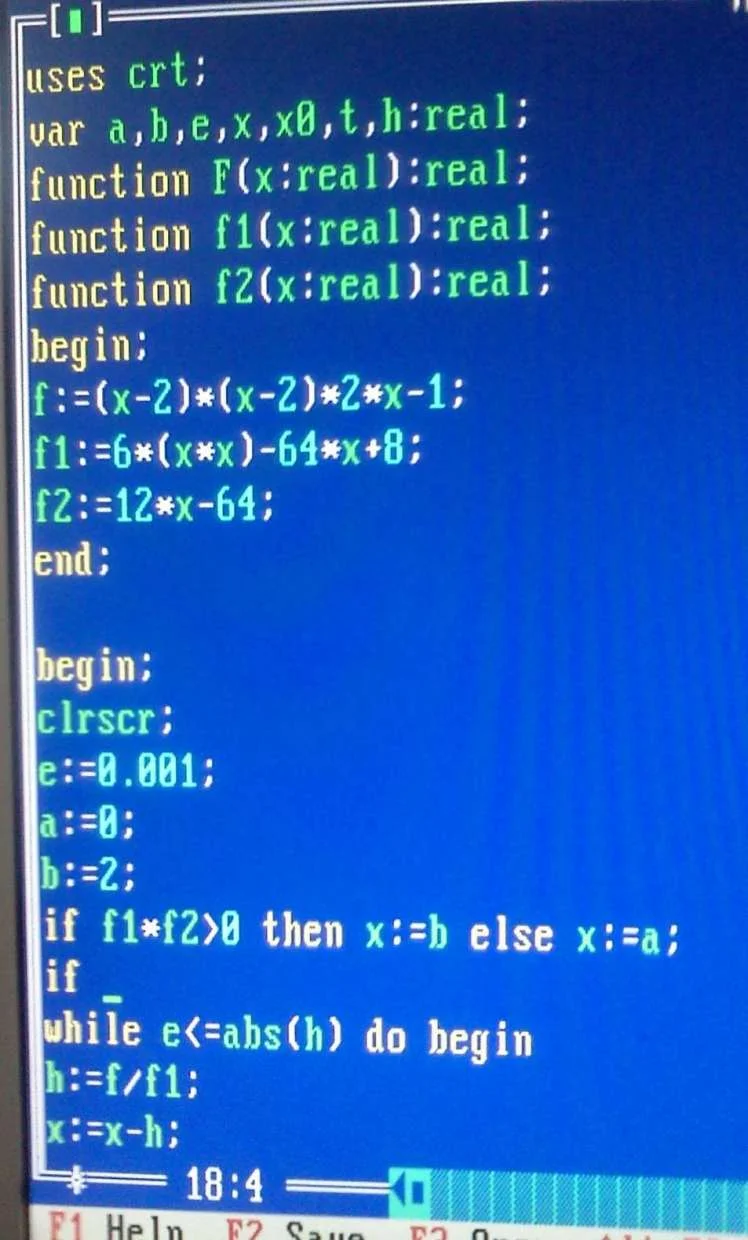

Вот кое что попробывал: IMG112.webp

Знаете, я в некотором затруднении. Видите ли, у данного кубического уравнения имеются три вещественных корня, в том числе два из них - в указанном интервале. И какой из них прикажете искать? Или оба? А какой Вы нашли?
На всякий случай - проверьте условие задачи. Может быть, там не "-1", а "+1"? Тогда вещественный корень будет единственным.
Кроме того, Вы АБСОЛЮТНО неправильно задаёте функции. Каждая (да-да, именно КАЖДАЯ) должна иметь структуру типа:
Код:
Function FuFuFu(ppp:real):real;
 begin
  FuFuFu:=....
 end;
И никакого объединения их и, тем более, сначала перечня заголовков, а потом (в одном блоке) перечня тел - НЕ ДОПУСКАЕТСЯ!!!
(Что-то похожее, т.е. перечень заголовков, используется при написании модулей, но и там в другом разделе функция задается в виде приведенной выше структуры. Ну или если функция F1 является внутренней по отношению к F, а функция F2 - внутренней по отношению к F1. Но в этом случае там должно быть три вложенных блока, а не один, и, кроме того, вызвать из основной программы F1 и F2 в таком случае невозможно).

Сам ход решения хоть правильный?
Не могу сказать, ибо хода не понимаю. Вы что, пытаетесь в одну программу оба метода засадить? Допустим. Но, во-первых, там F1 (первая производная) сосчитана неверно (откуда Вы взяли коэффициент 64? Должен быть 16), а во-вторых - ну на кой там вторая производная?

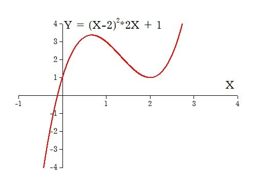

Совсем другое дело. Теперь график выглядит так:
Но корень там вовсе не "где-то 0.14", а около -0.1. Между прочим, в случае одного вещественного корня кубическое уравнение решается точно методом Кардано, и это можно использовать для контроля правильности результата работы итерационных программ. Так вот, формула Кардано даёт х=-0.112085...
Теперь решим задачу методом Ньютона:
