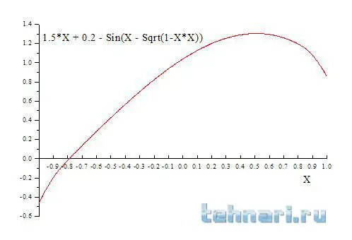

2. Со знаком "-".
График:
Исходное значение х = -0.8
Программа:
Код:
Const
 Eps=0.0001;
Var
 x,y:Real;
Function F(z:real):Real;
begin
 F:=z*1.5+0.2-Sin(z-Sqrt(1-z*z));
end;
Function G(z:real):Real;
begin
 G:=1.5-Cos(z-Sqrt(1-z*z))*(1+z/Sqrt(1-z*z));
end;
Procedure EQRoot(e:real; var R:real);
var
 x1,x2,d:real;
begin
 x1:=-0.8;
 Repeat
  x2:=x1-F(x1)/G(x1);
  d:=abs(x1-x2);
  x1:=x2;
 Until d<e;
 R:=x2;
end;
Begin
 EQRoot(Eps,x);
 y:=-Sqrt(1-x*x);
 Writeln('x = ',x:6:4);
 Writeln('y = ',y:6:4);
 Readln
End.
Результат:
х = -0.7906
у = -0.6123
