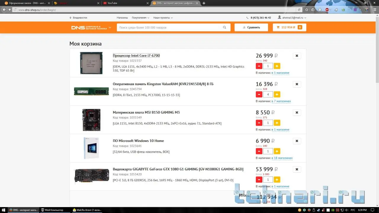

Собственно, здравствуйте, комрады, таки накопил денег, чтобы обновить игровой комп, собрал следующее, с совместимостью не накосячил?..

Да вроде всё нормуль, видяха конечно бомба :) я бы с экономил и взял 1070 , но тут хозяин барин ... ну и память ... может лучше 2 х 16 Гб вместо 4 х 8 ?
А где бп и ссд?
Ну или данные о них, если они уже есть...
ps. Кстати магазин вы не самый дешёвый выбрали, в том же допустим никсе можно и подешевле взять ... кстати раз собираете сeпербомбу, то проц лучше бы не залоченный - 6700К , а еще лучше шестиядерник 6800К , да дороже но в данном случае я бы лучше сэкономил на видюхе ... правда конечно если у вас 4к монитор, то выбор 1080 наверное оправдан, а если просто Full HD, то ИМХО избыточен ...
А где бп и ссд?
Питальник на 850 ватт, дисковая система 1 ssd+3 hdd... По питанию, вроде должно хватать...
В моем ауле таких магазинов нету, тут самый большой выбор именно в ДНСе, камень гнать не собираюсь. поэтому хватит и выбрал обычный, монитор пока full hd, но планирую взять 2к... По части оперы, подскажите,что лучше взять тогда, а то я, кроме кингстона ничего и не знаю...
Да тот же кингстон и возьмите , например в том же днс-е

ну nix вроде по России спокойно рассылает, не хуже dns-а , а еще есть ulmart и регардс например ...

Боюсь из-за радиаторов может кулеру помешать процессорному, посмотрю другую модель...
Юлмарта у нас тоже нету, а связываться с доставкой не хочется, я уж лучше по старинке...=)
