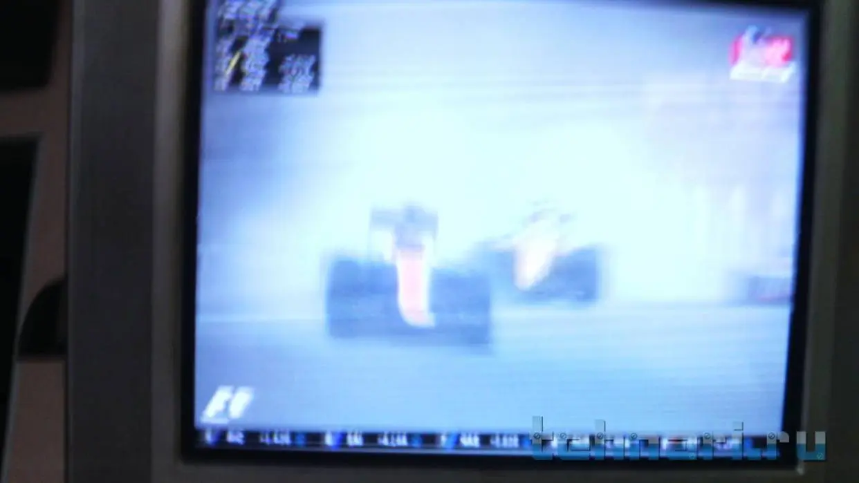

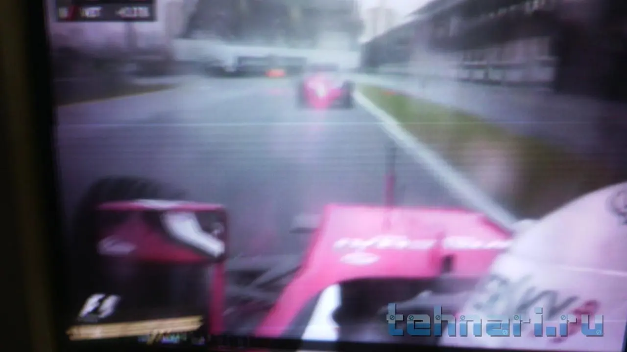

Здравствуйте! У меня стоял Ресивер триколор DRU 5000.Показывал с тарелки отлично.Тарелку не трогал.Ресивер поменял на GS B520. Сейчас,особенно на белом фоне,появились горизонтальные искажения.На темном фоне их не видно. Сила сигнала-79%. Качество сигнала-25%. Перепроверили в офисе продаж- 79 и 38 соответственно. У них,конечно,искажений нет. Стало быть дело в тарелке? Двигал тарелку от основной точки во все стороны- сигнал только в минус. Как еще можно усилить качество сигнала? Местоположение-Архангельск /если это важно/.
Скрины получились только такие.В живую это немного сильнее.

Тарелка и ресивер тут ни при чем, меняй древний элт тв на жк тв...
Полностью поддерживаю.
Хотя, лично я бы просто ослабил сигнал резисторным делителем.
А простым языком это где,на входе в ресивер или на выходе с него? Я далеко не радиомастер,но чтоб телемастеру как-то обьяснить... А если тарелку переставить скажем на крышу дома?
А причем здесь телевизор? При старом ресивере все было хорошо. Может проблема с подводящими проводами (видео)?
Входной кабель на ресивер не трогал-он хороший.Судя потому,как работал старый DRE 5000. А с выхода ставил новые экранированные провода. Паял правда сам. Надо бы пайку еще раз проверить.

Это не скрины а фото, хотелось бы увидеть фото в хорошем качестве. Вопрос- каким кабелем подключаете телевизор к ресиверу, есть сомнение в его качестве. Не надо трогать головки, если бы они барахлили у вас бы изображение пропадало или сыпалось на "квадратики"
С фотками сложнее-тлф.-это лучшее,что есть.Камера хуже. А кабель покупал телемастер. Экранированный на видео и аудио. Маркировки не знаю. Мужик грамотный-думаю шляпу не поставит.А на "квадратики" сыпется,когда осенью шел средний дождь.
Плохо, далее советовать что то сложно.
Это не означает что при дальнейшей эксплуатации он не мог повредится.
Это означает- нет запаса усиления связки тарелка-тюнер. В большинстве случаев это обычное явление.
Для начала попробую заменить кабель с тарелки. Если не поможет- буду думать о замене телека. Спасибо всем за участие!
Не надо трогать этот кабель, не в нём причина. Я имею в виду тот кабель который идёт от тарелки до тюнера. Я бы проверил кабель между тюнером и телевизором.
У меня было подобное на айве с GS 8306, не работало ограничение тока луча ЭЛТ
Убери контраст ,если уйдёт - очень вероятно
