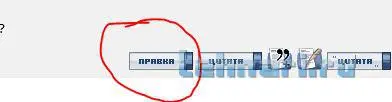

Ещё раз попрошу не строчить кучу сообщений каждую минуту..
