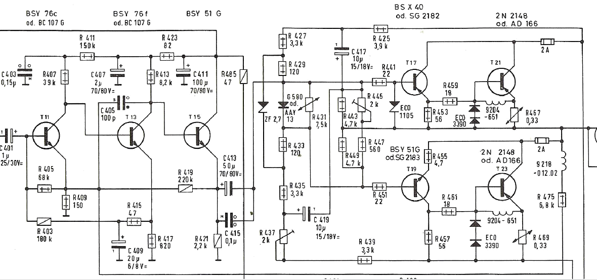

Вот тут я показал. Пытался тут запустить оконечный усилитель. Не заработало..(

Есть ощущения, что тут можно включаться в оконечный усилитель.. но где взчть минусовой? С массы? Возможно я ошибаюсь..

Ребята, схема!

получается вторая обмотка трансформатора тоже будет задействована? т.е. (сейчас грубо) если я сюда подпаяю плюс тюльпана (минус на массу?) и пускаю сигнал с предусилителя, должно заработать?
R485(и соответствующий на втором плече) получается я оставляю для питания транзисторов, а все что до него можно отрезать?
+ от источника сигнала (тюльпаны) на - конденсаторов С401/402, общий с общим УМ, питание да, перерезать после R485, т.е. R299 уже не нужен
