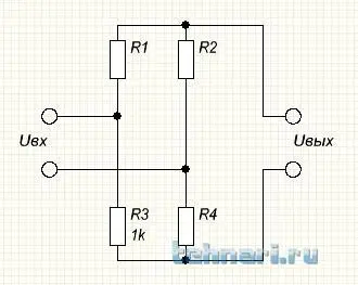

А у меня еще есть вопрос по резисторной схеме:
как в такой схеме определить выходное напряженые?
    6.4 KB · Просмотры: 154
Уточню R3 может быть любым (в програме рисовал пропустил не удалил значение сопротивления)
