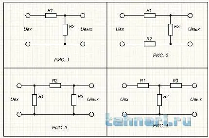

Помогите разобраться с следующими резисторными цепями:
1. по РИС 1 (это схема как в моем первом сообщениии) я с ней вродь разобрался
2. по РИС 2 (как я понял по аналогии с РИС 1):
Uвых=Uвых*R3/(R1+R2+R3) - но я не знаю правильно ли это?
А вот по схемках РИС 3 и РИС 4 штото разобраться не могу (а методы контурных токов и узловых потенциалов толи я не понял толи понял но не так) а может как то не так смотрю на эти схемы.
наскоко я понимаю
В схеме на РИС 3: идет распределение входного тока между цепями R1 и R2-R3 но почемуто не могу понять как из этого узнать Uвых?
А в схеме на РИС 4: не могу понять как узнать падение напряжения на сопротивлении R3?

По схеме 2. По закону Ома находите ток через цепочку трёх последовательно соединённых резисторов. А зная ток, который идёт через сопротивление R3, по закону Ома находите напряжение, которое на нём падает.
По схеме 3. Всё точно также, как и по схеме 1. R1 только увеличивает ток потребления от источника питания, а напряжение остаётся то же, при условии, что не учитывается внутреннее сопротивление источника. А если оно учитывается, также считайте ток, падение напряжение на внутреннем сопротивлении отнимаете от напряжения на холостом ходу (ЭДС источника). Uэдс - Uвн . И это напряжение приложено к R2, R3
По четвёртой схеме всё так же как и в первой. Если нагрузки нет, то R3 никак не влияет на выходное напряжение. Если есть нагрузка, то опять считайте ток через цепочку R3 + Rн и опять по закону Ома считайте падение на R3
УРА!!! так как я написал.
А по остальном нада еще обдумать...

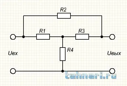

А еще подскажите пожалуста:
При расчетах по ниже представленой схеме цепь сопротивлений R1-R2-R3 как я понимаю идут как треугольник и их нада преобразовать в звезду а уже преобразованую схему расматиривать как схему на РИС 4 (сообщения 27 этой темы)?

Для расчета любой (!!!) схемы используются з-ны Ома (их два: для участка и полной цепи) и правила Кирхгофа (их тоже два). Все они очень простые, логичные и вытекают одно из другого. Но их надо знать наизусть - это основа расчетов в электронике!
Еще существует огромная куча разных приёмов упрощения расчетов, готовые выведенные формулы расчета типовых цепей и пр. Их учить не надо, при частном использовании они сами запомнятся.
Вывод: теперь, когда есть кое-какая практика и потребность в изучении теории, нужно серьёзно заняться её изучением. Для этого нужна подходящая литература.
