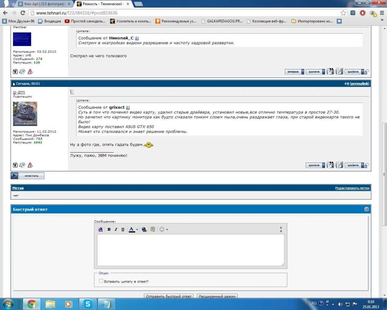

Ну а фото где, опять гадать будем.:tehnari_ru_325:

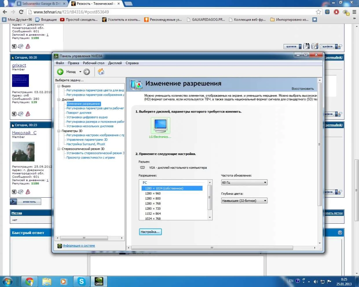

    73.7 KB · Просмотры: 78
Не-е-е.
Это скриншот... А надо именно фото монитора. Причем, можно часть картинки, но с максимальным разрешением.
"Неинтересные" настройки видюхи тоже надо! Тут скриншот пойдет.
Не-е-е.
Фотоаппарата нету.Что именно нужно из настроек кинуть?
Я же написал: установленное разрешение и частоту кадров.
Настройки видеокарты правильные.
