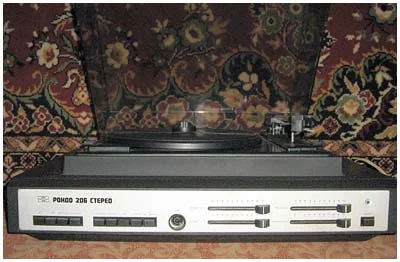

подогнали мне сегодня электрофон Рондо 206-стерео
Электрофон ''Рондо-206-стерео''.
насколько рабочий не знаю. походу долго лет простоял в сыром подвале. открыл, видимых повреждений нет. на трансе бумага черная(видимо от сырости).
Внимание! Вопрос: что полезного можно из него вытащить?
может кто знает насколько мощный там транс?

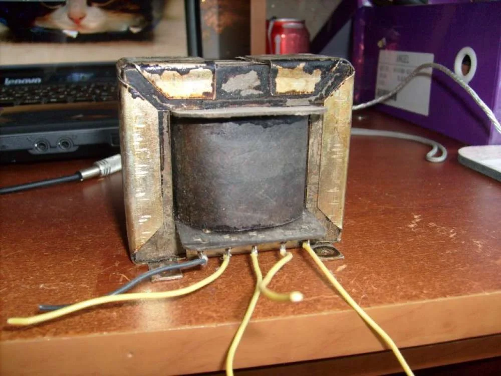

Бумага на трансе потемневшая или черная ?
Если можно, то фото транса ? ... :)

я мельком глянул только. темная какая то. может и черная.

ну так что? чего полезного можно извлечь из этого аппарата?
Да как бы там ничего ценного и нет. Только если болтики и гаячки, да шайбочки. И некоторые электронные компоненты могут потом пригодиться.
Транс можно использовать, сделать регулируемый БП, на 2А ...
Корпус, если сверху привод убрать, можно под усилок. А
радиодетали стандартные, распаять и куда нибудь пригодится
в поделках. Электролиты можно выбросить, имеют свойство
высыхать, они уже меньшей емкости, чем написано ... :)

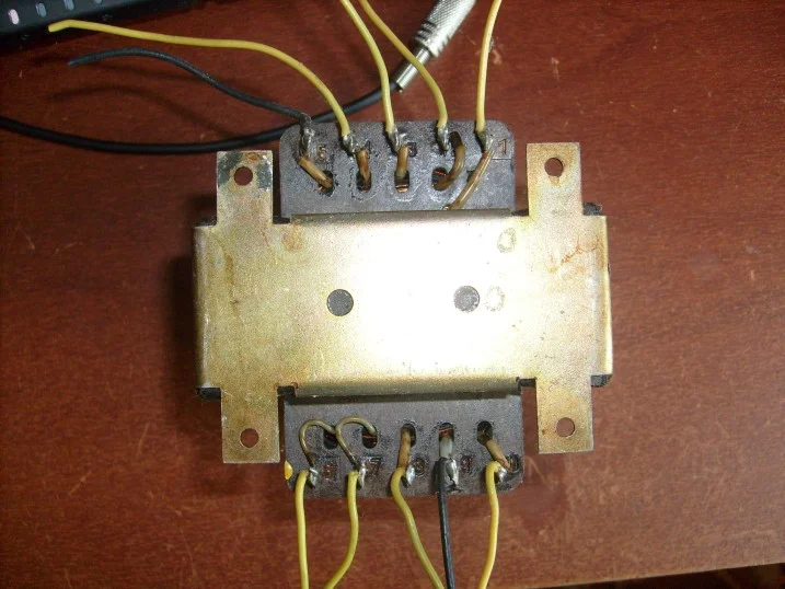

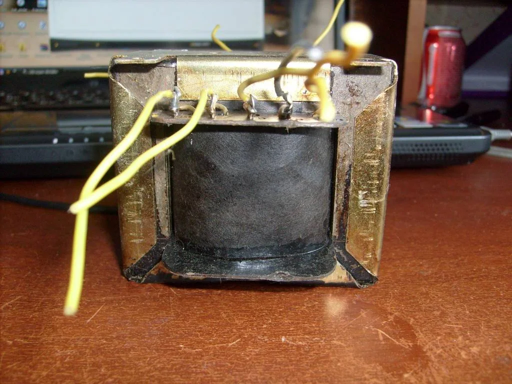

вот фото

Выгоды с такой вещицы мало, а вот судя по фото состояние близкое к идеальному, я бы оставил как предмет интерьера или продал. А если рабочий то и диски можно слушать. У меня у самого "Ария-102", люблю порой послушать старый рок, есть даже несколько буржуйских дисков Скорпионса и БондЖови. Звучание несравнимо с CD и mp3

А сколько вольт транс, и сколько примерно мощность ? ... :)
выходы: 6В, 22В и 2 вторички по 10В с общей точкой.
как узнать мощность?
мощность 50... 60Вт
Это не "на глаз", а из Руководства по эксплуатации, которое скачал по ссылке из вашего поста #1
BH3, а там случайно в руководстве нет описания обмоток? ... :)
Нет, на схеме только указаны напряжения
Может там видно толщину провода обмоток? ... :)
